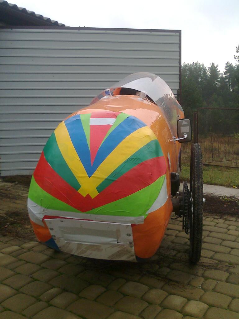

Корпус делал так:
Взял готовую раму и сделал из старого пенопласта болван внутреннего пространства веломобиля. Болван обтянул тканью лицевой стороной внутрь, какая была, закрепляя канцелярским стэплером.
Купил подкладку под ламинат 5мм из экструдированного пенополистирола и нарезал ее полосками и кусочками.
Монтажной пеной из пистолета приклеивал эти куски к ткани. Клеил с нахлестом в три слоя хорошо пропенивая, и выводя внешний контур корпуса.
Зашлифовал наждачкой.
Оклеивал внешнюю , шлифованную поверхность кусками (отходами) рекламной самоклеящейся пленки оракал в несколько слоев
Выдолбил болвана , сел и поехал (правда перед этим собрал все вместе)
Корпус это несколько слоев пенопласта 5мм клееного пеной . Внутри мягкя ткань снаружи атмосферостойкий оракал. Он не боится воды , не перегревается на солнце легкий и крепкий.

У Вас дороги хорошие а у нас как где. Когда едешь по новой дороге то скорость выше, в кабине тише и крутить легче а по дороге с ямами или торчащими камнями колеса 26 меньше сопротивляются.
Болван из старого пенопласта 100мм задает форму ВНУТРЕННЕГО пространства и он потом вынимается кусками, а из 5 мм я делал скорлупу поверх которой оракал а внутри ткань. Корпус это седвич толщиной около 20мм снаружи пленка по средине три слоя пенопласта 5мм склееных пеной а внутри ткань приклеена пеной.
Стекла потеют , поэтому перед стекла задираю на 30-40мм и поток встречного воздуха дует в лицо и через эту щель видно дорогу. Сегодня на улице +4 идет дождь а я ездил в соседний городок за 30 км от меня по дороге с нормальным движением автомобилей. Приехал чистый , сухой и довольный, а веломобиль весь грязный!

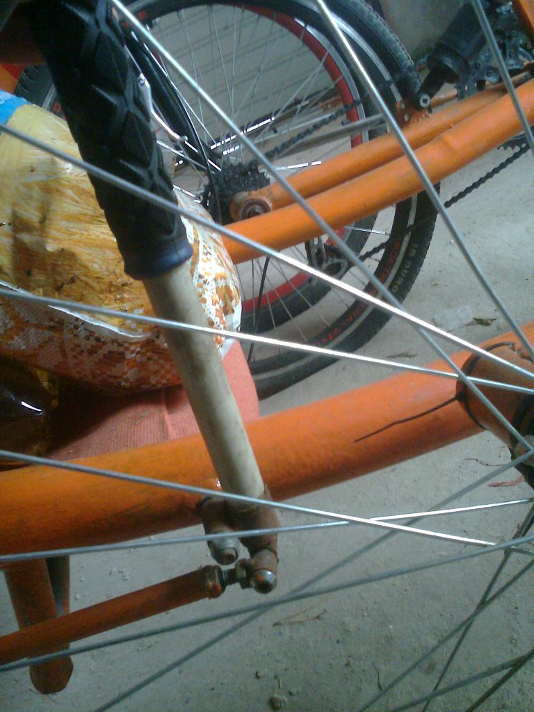

Добавлено через 14 часов 23 минуты 43 секунды:
semenchuk писал(а):

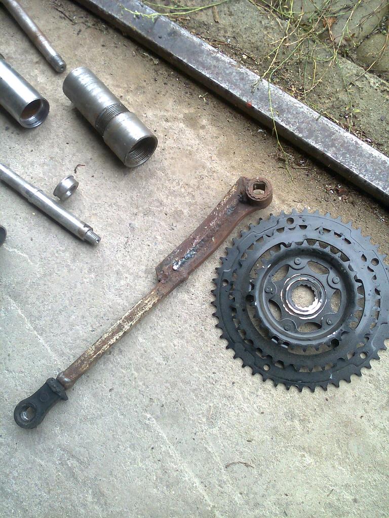

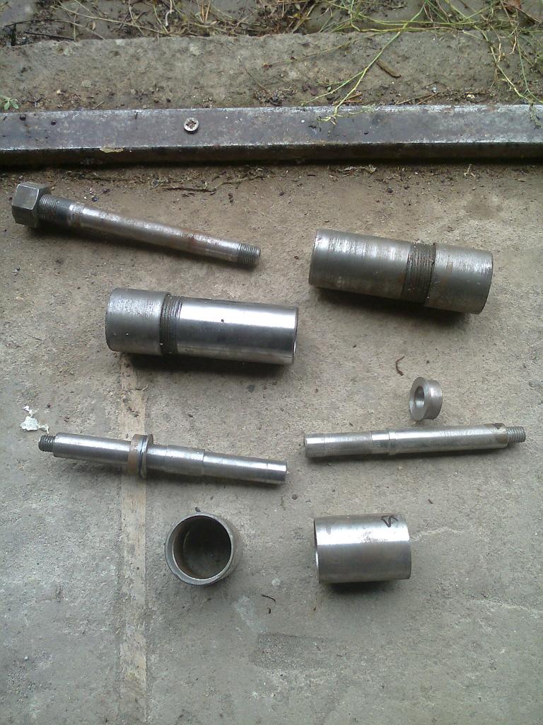

. Один шарнир разобрал чтобы проверить , смазал и собрал - все нормально.
Если кому еще интересно то могу с понедельника выложить фото запчастей но кажись все уже все поняли.
Конечно интересно! Чем больше разных резьбовых шарниров-тем лучше!
И еще, Сергей, выложи фоточки кузовной первой машинки. Уж настолько все оригинально!
Комментарий к файлу: Точенные детали
Комментарий к файлу: Звезды отделены от шатуна
Комментарий к файлу: Резьбовой шарнир оси
Комментарий к файлу: Рычаг опущен
Комментарий к файлу: Рычаг поднят
За это сообщение автора semenchuk поблагодарили: 2 alex (Вт ноя 14 2017 23:48), tvisha1 (Вт ноя 14 2017 19:46)

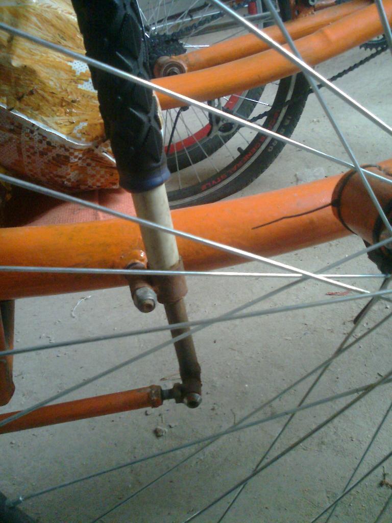

Спасибо, Сергей!
Даже "Резьбовой шарнир заднего колеса" не смог бы придумать так просто! Как ты! :clap:
Остальная "расчлененка" более-менее понятна, кроме подъема-опускания рулевых рычагов на 4,5 фтоке. Зачем? Как потом выставлять одинаковую "рычажность"? (кстати, какое отношение рычагов нужно для минимального разворота трайка?)
Резьбовой шарнир на тягах поворота рулевого колеса. Значит, товарищ серьёзно изучал материалы сайта и нашёл приемлемые решения для без люфтовых соединений первым- дистанционное управление рулением.

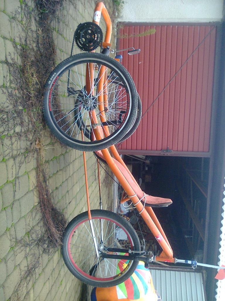

Когда выставлю фото трайка слева , тогда и поймете зачем подем рычагов .

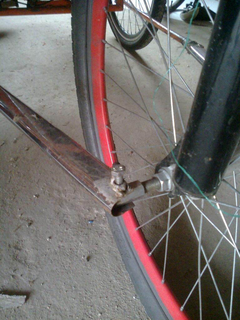

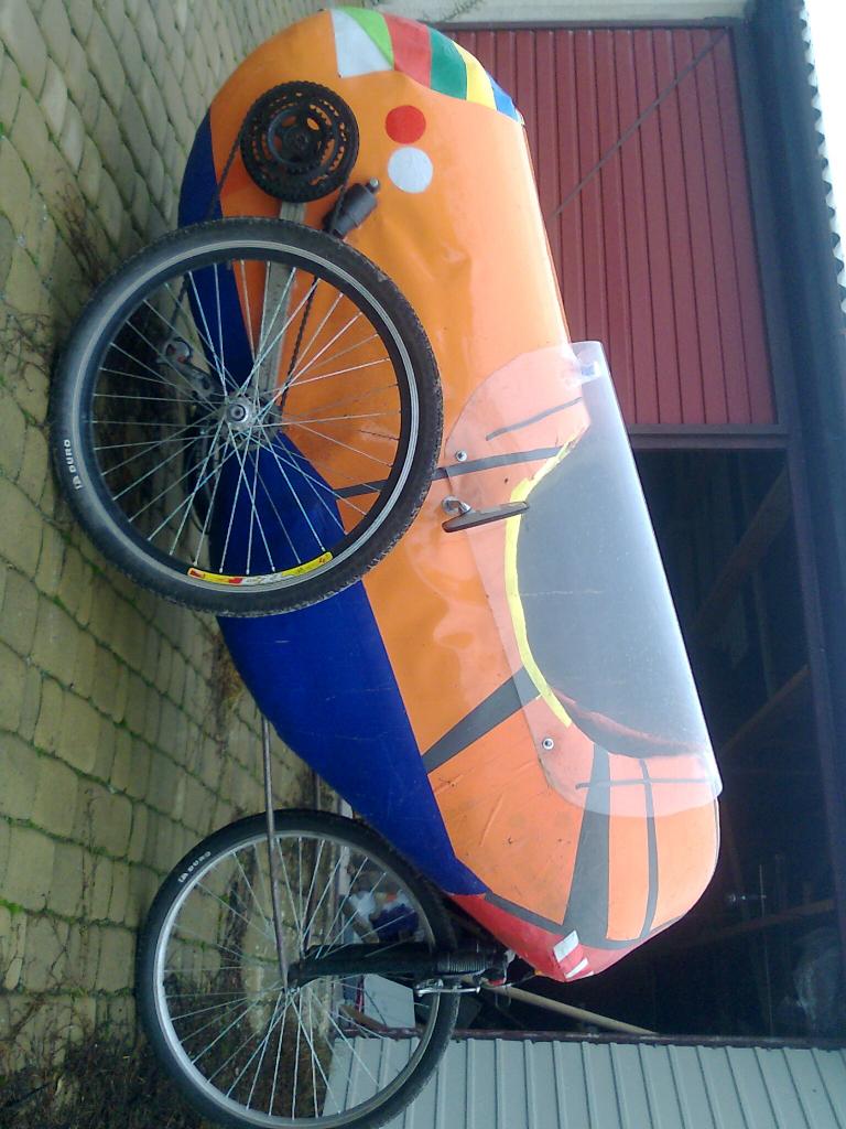

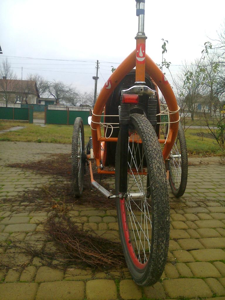

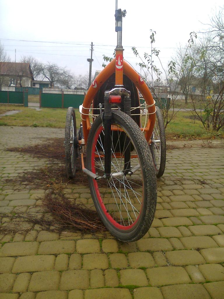

Фото аппаратов слева .
Веломобиль и трайк имеют разные углы установки задней вилки, при этом на веломобиле велосипедная вилка стоит задом на перед. Рулить в веломобиле лучше - я очень редко подымаю рули вверх даже на скорости выше 30 но тормоз работает рывками. На трайке ехать скорее 20км/час с опущенными рулями очень не комфортно , нужно обязательно подымать вверх!
Также сделал фото поворота заднего колеса при крайнем положении рулей - на одном фото рули внизу , а на втором вверху. Даже если поднять только один руль то он все равно будет управлять за счет короткого рычага.
Еще на одном фото показал щель под лобовым стеклом через которую видно дорогу впереди, поступает свежий воздух и не попадает дождь.
Веломобиль и трайк- это оба веломобиля, по устоявшийся терминологии.
Капотированный имеет рулевое перевёрнутое. А что будет, если шарнир поставить впереди заднего колеса, или частично. И меня есть такое маятниковое (переднее) колесо с двухкомпонентной шарнирной вилкой.
Тормоз работает рывками, это как? Если веломобиль, при торможении, опускается, то всё верно, как везде. Ищите причины в дефектных деталях.
