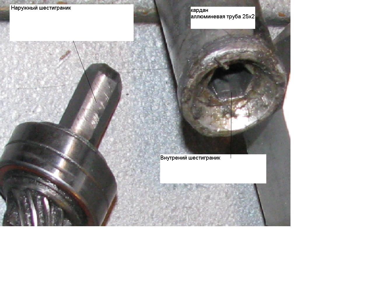

To: Вазач

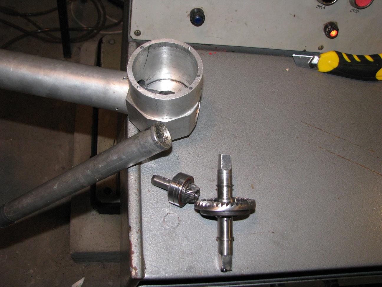

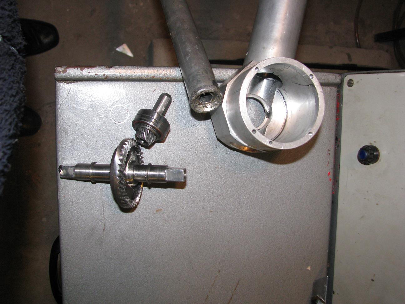

Вот так выглядит мой передний редуктор. Шлицы делать очень нетехнологично, я сделал проще шестигранник на обоих концах кардана.

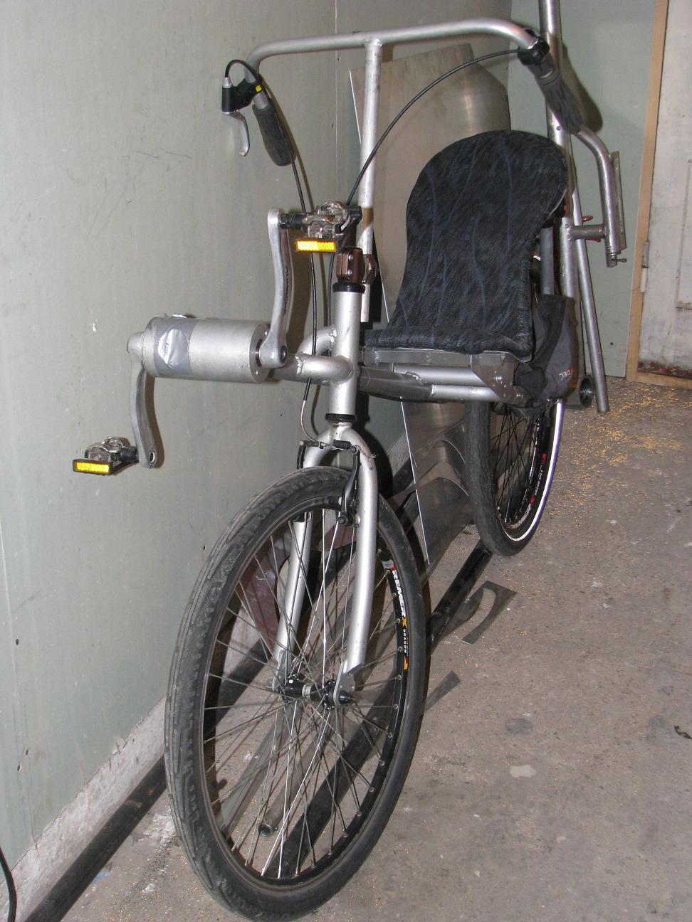

Добавлено через 5 минут 42 секунды:
вот задний редуктор
Добавлено через 6 минут 56 секунд:

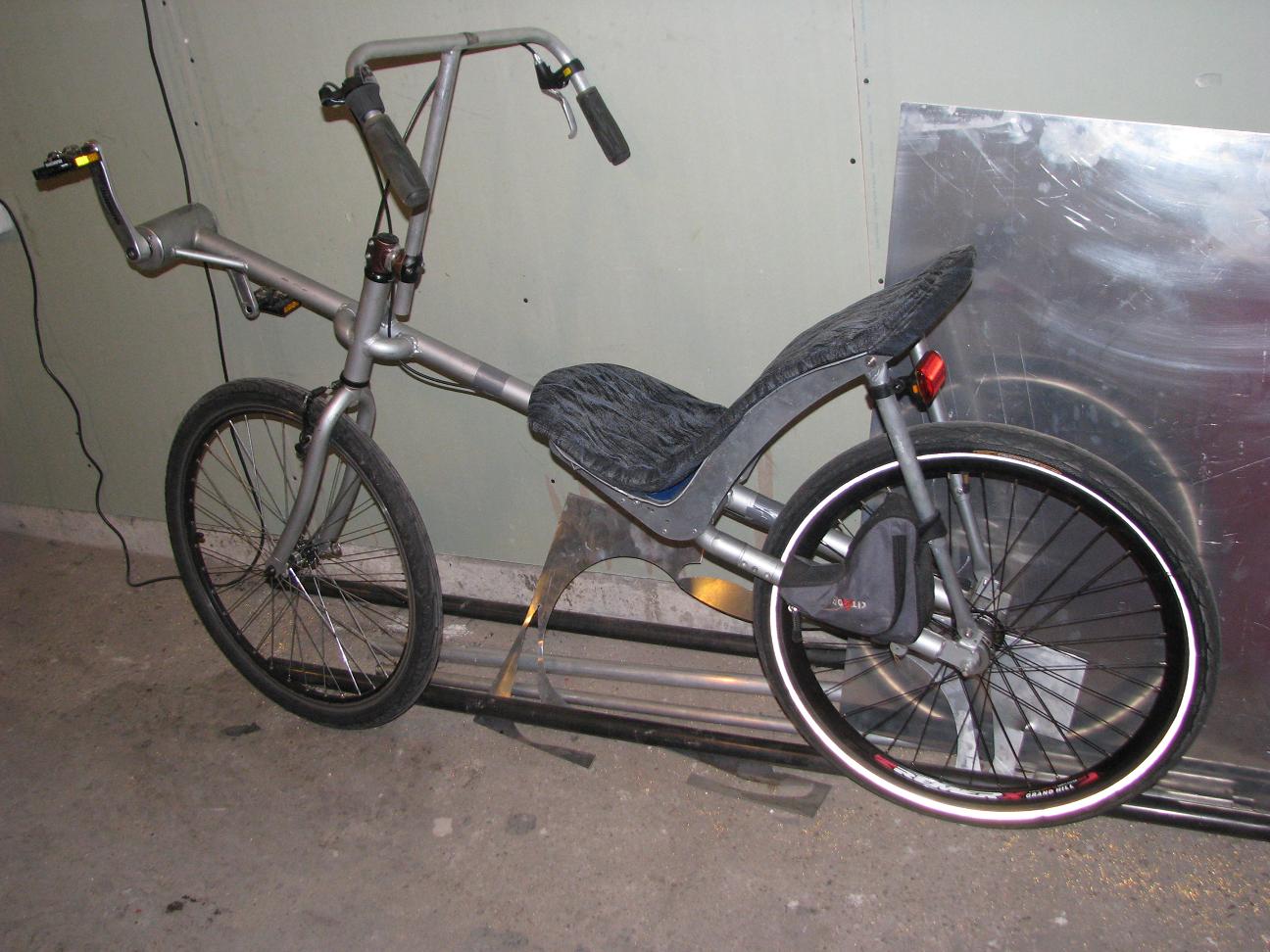

Вот общий вид, фон неважный, но что поделаешь - снаружи дождь.

Лигерад "Железный Бендер"
Конические шестерни, алюминий, карданный привод - лигерад похож на маленький самолет :)
Очень серьезный подход.

Собранный, с сиденьем это железный, он получился довольно тяжелым, поэтому перешел на алюминий.

Какая европа? Мы - самая неразвитая страна в Европе. Vilk просто инженер со стажем и знает, где что искать. У меня, например, лигерад по сравнению с Vilk-ом - просто телега, хотя живем недалеко друг от друга.

Подскажите, как нарезался "квадрат" под шатуны на валу?
 Заголовок сообщения: Re: Лигерад с карданом от Vilk
Номер сообщения:#26  Непрочитанное сообщениеДобавлено: Чт ноя 11 2010 18:27
Сообщения: 283
Благодарил (а): 4 раз.
Поблагодарили: 14 раз.
Фрезировка.

Vilk, а руль не слишком мягкий? Особенно его вертикальная часть?
Не, даже с хорошим запасом, да и нагрузка на него никакая. "Приподнятся" на руле из такой посадки - надо в цирке работать.
Я взял на вертикальную часть ал. трубку 25х1,5, на горизонтальную 22х1,5, даже предположить не могу ситуации в которой его можно погнуть.
