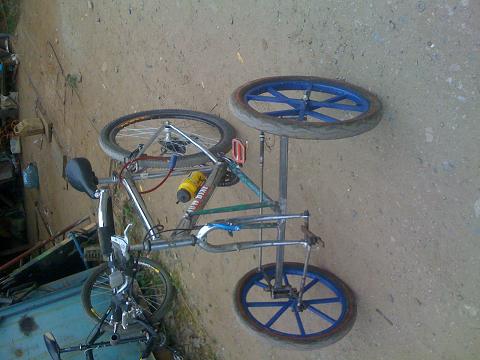

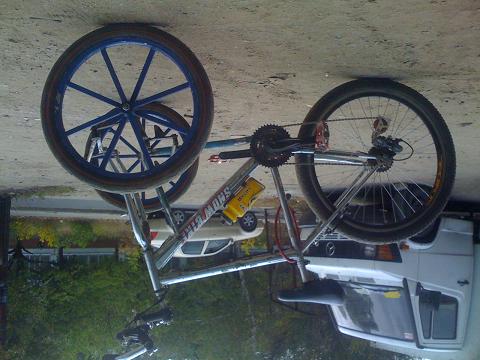

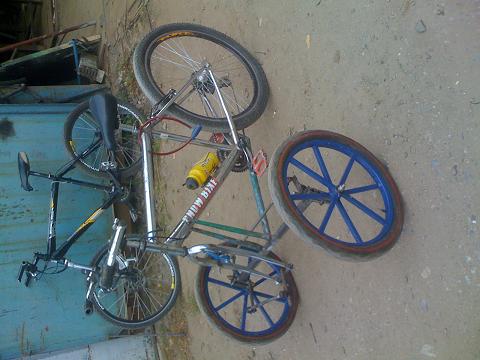

я тут после прочтения темы --решил побаловаться плюшками. толком не разобравшись в фотографиях--решил сделать свою версию. уменьшил базу и сделал передок немного ниже чем у стандартного вела--для увеличения устойчивости.провозившись с аппаратом в чистую часов 20и потратив 16грн на 4 болта--получил трехколесный вел . колеса взял готовые от своего первого трайка сварные на 201 подшипниках. закреплены к кулакам болтами м12на1.25 . от реактивной тяги ваз. тяга от вилки до моста сделана из стойки стабилизатора от неизвестной иномарки. балка моста из квадрата 25на 25 стенка 2мм. остальные трубки от старой рамы. закрепил трубки к раме через отверстие просверленное в трубе рамы.поездив немного на кенгуру понял следующее. аппарат имеет право на жизнь. он устойчивее обычного трехколесника особенно при езде стоя на подьем. я думаю он будет ездить по гололеду и укатанному снегу. для людей которые не могут ездить на обычном велосипеде-- наиболее доступная и устойчивая версия трехколесного велосипеда.а кто хорошо ездит на обычном велосипеде--это просто экзотика.
Номер сообщения:#28  Непрочитанное сообщениеДобавлено: Вт сен 29 2009 21:55
Сообщения: 14153
И все фото либо на боку, либо вверх ногами. На кастор и плечо обкатки, я так понимаю, ты забил? Какая габаритная ширина?
Номер сообщения:#29  Непрочитанное сообщениеДобавлено: Вт сен 29 2009 22:18
сын как смог так и выложил. поперечного наклона шкворня--нет колеса стоят ровно. продольный наклон почти такой как на велосипеде.
Номер сообщения:#30  Непрочитанное сообщениеДобавлено: Вт сен 29 2009 22:23
Сообщения: 14153
Ну да, плечо обкатки накое получилось. Крепче руль на кочках!
Так ширина-то какая?
Номер сообщения:#31  Непрочитанное сообщениеДобавлено: Ср сен 30 2009 22:35
колея --860мм . плечо обкатки 65мм. .за руль держаться приходиться по любому. при наезде на кирпич\ пробовали специально\ велосипед подкидывает вверх одной стороной. . в сторону руль не выворачивает. почему--? может плечо обкатки не такое и большое?. может из за трения в не приработанных втулках? может из за передаточного отношения в рулевых тягам--оно несколько больше --гдето 1к 1.3.
