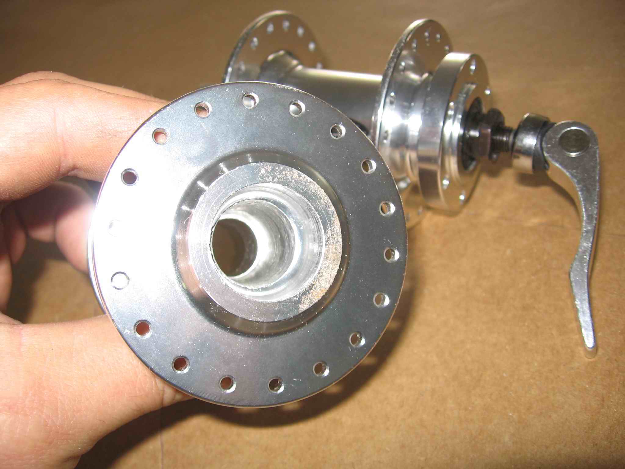

Поделлись пожалуйста опытом. Какие втулки у тебя на задних колесах. Как решил проблему консольного колеса. У меня сейчас проблема, надо решить как можно максимально использовать покупные детали для прокатной машины. Консольное колесо решает кучу проблем, но оно уже само по себе проблема.
Номер сообщения:#25  Непрочитанное сообщениеДобавлено: Вт окт 09 2007 12:19

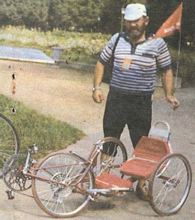

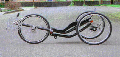

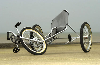

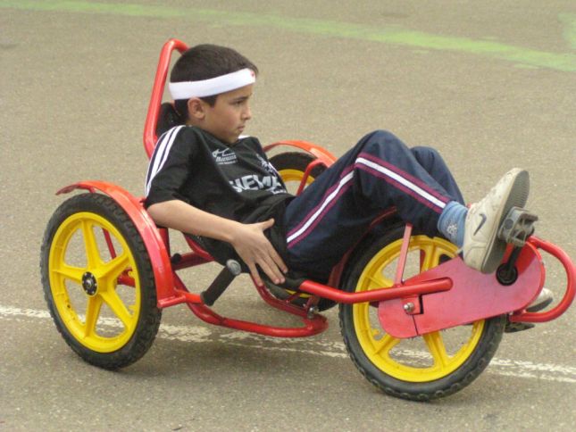

Исходя из того немногого опыта, который я получил, могу сказать, что для проката эта схема вполне подойдет, только вперед надо ставить колесо 20" для унификации под разную длину ног. Втулки - простые тормозные "Торпедо" без переключения передач. Переднее колесо желательно заспицевать или по гуще, или спицами по толще, так-как оно испытывает большие боковые нагрузки при проворотах на малых скоростях. Под сидением надо делать телескопическое хомутное соединение "труба в трубе" для подгонки под рост седока. Но вот именно из-за этого узла могут возникнуть проблемы компановочного плана, ведь узел должен поместиться между колесом и передним опорным шарниром. Есть еще проблема этих самых опорных шарниров. Я использовал для этого шаровые шарнирные головки рулевой тяги снегохода "Рысь". Почему именно шаровые? Потому что без специально созданного стапеля добиться соосности этих узлов я даже и не надеялся. На фотках и чертежах с пиндосских сайтов видно что-то похожее на простое болтовое соединение, но, наверное, и там все по хитрее.

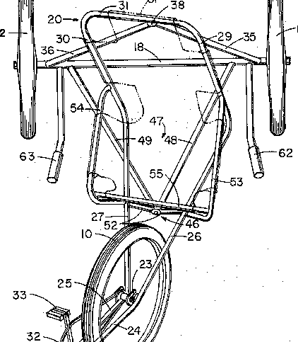

Но, честно говоря, если бы я думал о прокатной машинке, то это была бы, скорее всего, схема Мазурчака, основанная на обычной рулевой колонке для переднего ведущего колеса. А задние колеса я бы не делал консольными. Я бы использовал передние вилки. Причем, вилки надо брать по-мощнее, ставить их строго верникально и крепить хомутным соединением за штатные штоки. А корпуса хомутов приварить к поперечной балке, которая будет опорой для сидения. Это даст возможность: во-первых, без проблем регулировать сход-развал задних колес; во-вторых использовать только серийные втулки и узлы, что в условиях постоянных ремонтов прокатной техники будет решающим.
Комментарий к файлу: Дельта-трайк Мазурчака
Комментарий к файлу: Прокатный аппарат
Комментарий к файлу: Та самая "Баккара"
Комментарий к файлу: Пиндосский дельта-трайк
Комментарий к файлу: Пиндосский патент

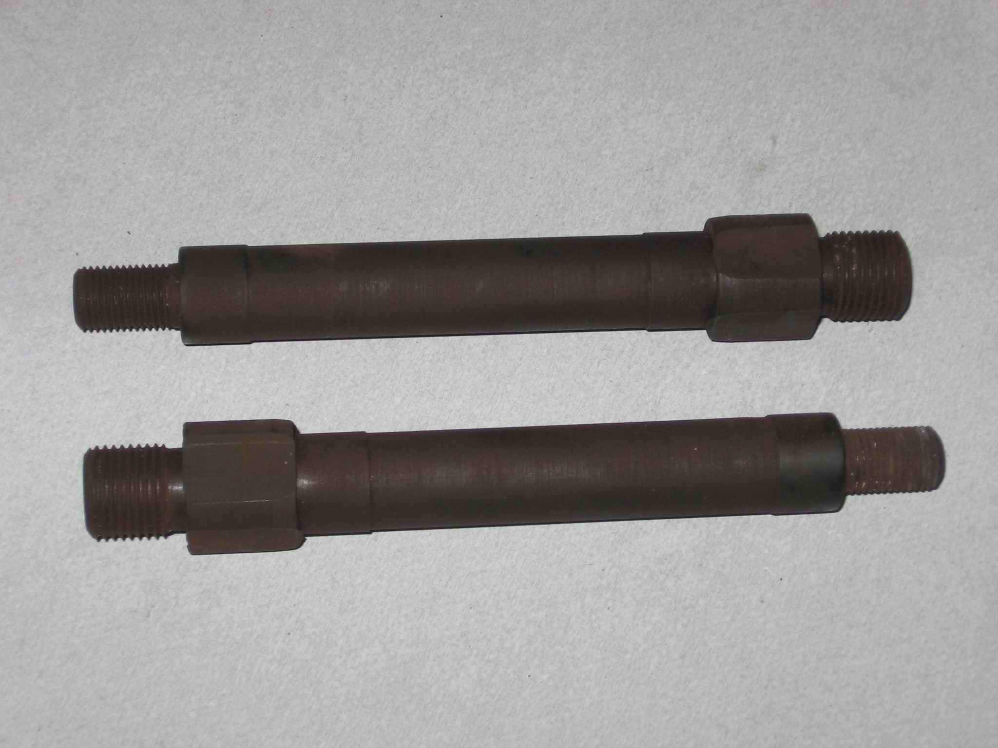

Если все же речь вести о консольном креплении, то из серийных узлов рекомендую рассмотреть втулки под 20-ти миллиметровую ось. Но это недешевое изделие, т.к. используется в даунхильных велосипедах профи-класса. Да и найти не всегда можно. Я же использовал консольные втулки с осями от Карпука. Года два назад он их на продажу в Москву привозил. Пообщайся с ним. Он делает и под дисковый тормоз.
Еще есть способ, использованный на задних мостах для трайков, которые продают в "Сокольниках".
http://velomastera.ru/shop/osnov.php?id ... catstat=25
Там используется корпус втулки "Торпедо" дорожного велосипеда и крайние подшипники. Далее, изготовляются конуса под эти подшипники, которые одеваются на осевую цельную трубу. Все это фиксируется гайкой по резьбе, нарезанной на этой осевой трубе.
Есть еще втулки под инвалидные коляски, но их найти еще труднее, чем сделать новую.
Следующий вариант - это использование 204 подшипника в сочетании с корпусом втулки "Торпедо". Эти подшипники чуть-чуть больше внутреннего диаметра втулки. Помнится, Стовбунский и Силантьев устанавливали эти подшипники банальным стягиванием на некоей оси. Или это мне Карпук рассказывал?.. Но более правильным будет проточить в корпусе втулки места под подшипники. Правда, перед этим надо втулку отпустить на газовой комфорке.
Примерялся я и другим вариантам.
Есть сечас такой узел "ось педальной каретки + два промподшипника (202 или 204 - не помню)". Тут тоже нужна проточка, но уже есть готовая ось.
Или вот: у отечествнного велосипеда типа "Кама" или "Салют" есть педальная каретка с резьбой на оси и самоустанавливающимися чашками под подшипник. Вот эти чашки почти идеально устанавливаются в корпус "Торпедо", чуть-чуть люфтят. Если подмотать ниток с эпоксидкой или фольги, посадить плотно, а потом прихватить сваркой и проварить в трех точках, то получим консольную втулки с осью. А к раме можно крепить посредством фрагмента педали и штатного клинового соединения.
Пробовал я и капсулу кареточного узла от МТБ пихать в корпус задней втулки дорожного велосипеда... Тоже может работать, но нужна подгонка.
Одним словом, консоль - всегда геморрой и нестандарт, т.к. готовых решений промышленность не предлагает. Если дружишь с токарем или токарным станком, то проблем нет, а если к этому доступа нет, то начинаются танцы с бубнами...

Спасибо за помощь. Проблем сделать один комплект нет. Надо решить в массовом кол-ве. Для себя я купил Ал. переднюю втулку (Китай), просверлил, проточил под стандартный подшипник и заказал ось. Идеальный вариант- купить готовое (заспицованное колесо) и вкинуть ось=это фантастика. Но экономика требует решить эту проблему.

Вот, вот Красный с желтым, детский p4245352.jpg Я говорил об этой модели.

Видел, хотел себе приспособить, но дюже дорого. Хотел выбрать под 20 ось. ВЕЩЬ..... В последний момент перед покупкой взял китайца попробовать разобрать и переделать. Получилось.

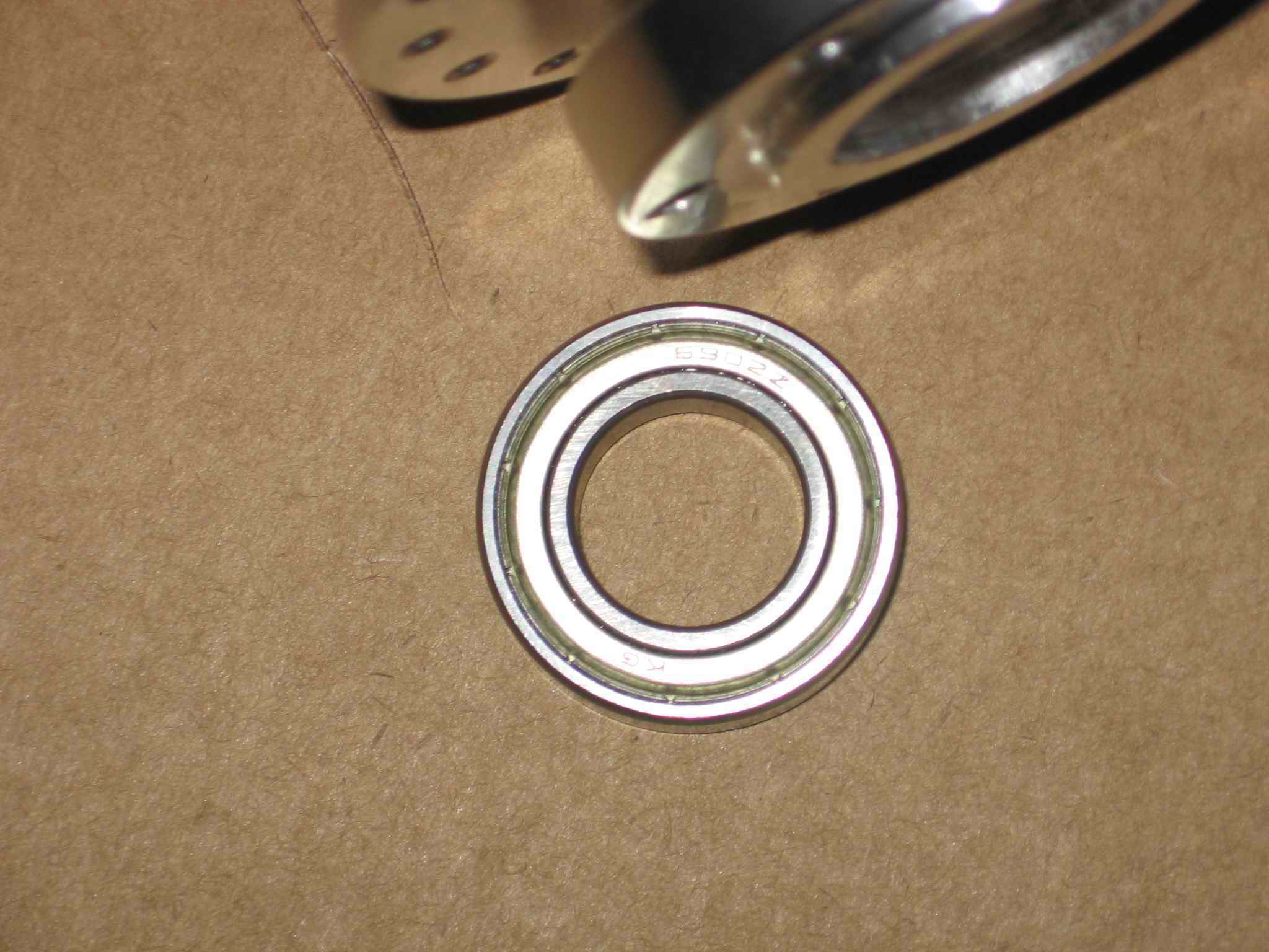

Я сам и подобной втулки сделал втулку на промах 28х12мм. Не консольная, правда, но 30мм подшипники влезают. Достаточно популярные и дешевые втулочки.
Номер сообщения:#34  Непрочитанное сообщениеДобавлено: Чт окт 11 2007 12:49
+1
А подшипники, что, без проточки в эти втулки подходят? Или, все-таки надо обрабатывать токаркой?
 Заголовок сообщения: Таракан
Номер сообщения:#35  Непрочитанное сообщениеДобавлено: Чт окт 11 2007 13:46
Я втулки перетачивал. Тело хватило с запасом.
Номер сообщения:#36  Непрочитанное сообщениеДобавлено: Чт окт 11 2007 13:50
конечно точить, а то там посадочный диаметр 25.4 мм
я имею в виду, что есть запас до 30 мм подшипника

Что-то я не понимаю. Разговор идет о двух- или трехколесной конструкции?
Эти подшипники, насколько мне известно, совсем не рассчитаны на осевую нагрузку. В двухколесных такие нагрузки в принципе отсутствуют, так что все нормально. А в трайке наоборот, при любом повороте такие нагрузки возникают.
Здесь нужны радиально-упорные подшипники, но их еще надо поискать, и стоимость и размеры у них могут оказаться совсем другими.
