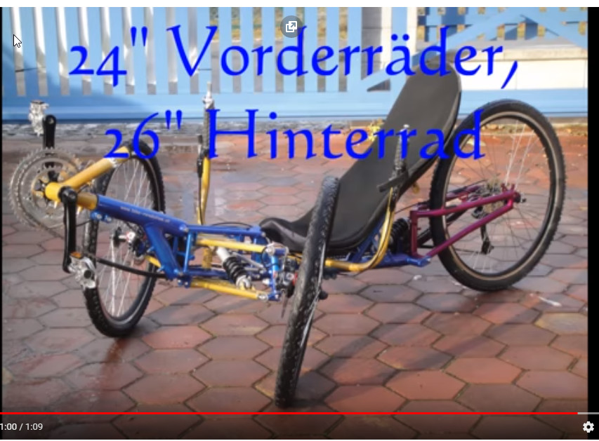

Ето по поводу кренов, таже модель трайка
https://www.youtube.com/watch?v=faTs8AvKJp8
И модель попроще
https://www.youtube.com/watch?v=sjxzz0ZgDwY

Если бы ты был в "теме" то понял бы, что ето за модель. Прочти хотя бы пост Володи. Он скопирован на 90%. Вся геометрия сохранена.
Просто трайк на даный момент на вот таких колёсах, и за отсутствия електро тяги. Всё тот же Мунго спорт.

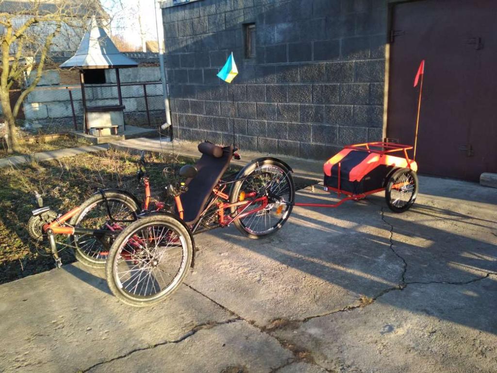

Проехал первую тысячу км. К трём колёсам привык :) . Так и не понял, зачем нужна маленькая, база . Разворачиваемось идеальная. Где не впишешся с 1200 не поможет и 1100 :D . По поводу сиденья тоже самое, зачем оно ниже так и не понял, не переварачивался ни разу, да и неудобно будет ездить с низким по городу, а для траси вообще не имеет значения. Максимальная скорость по приборах была 52 км, больше горы не нашол, да и дороги отсутствуют, вместо дыр стали горбы :) . Для идеала 21 передачи мало, с касетой 14-34. Нужно хотябы 30, чтобы можно было брать любую гору, касета 11-50 назад, самое то.
Из поломок в дороге, один раз разорвалась цепь, видать плохо соеденил. Смазка -парафин, воск и масло каждых 200 км.По индикатору цепь не разтянулась.
Притензия к трайку по конструкции тока одна, нужна пневматика, для идеала.

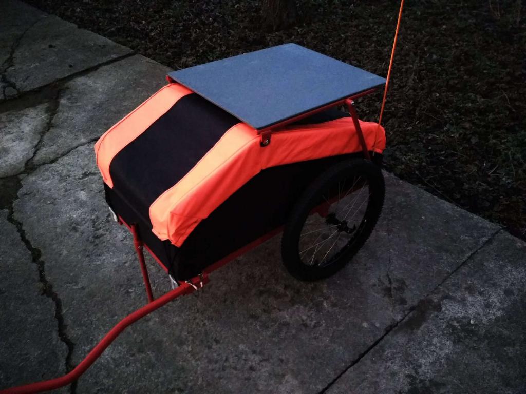

К сезону 2020 , готов :D

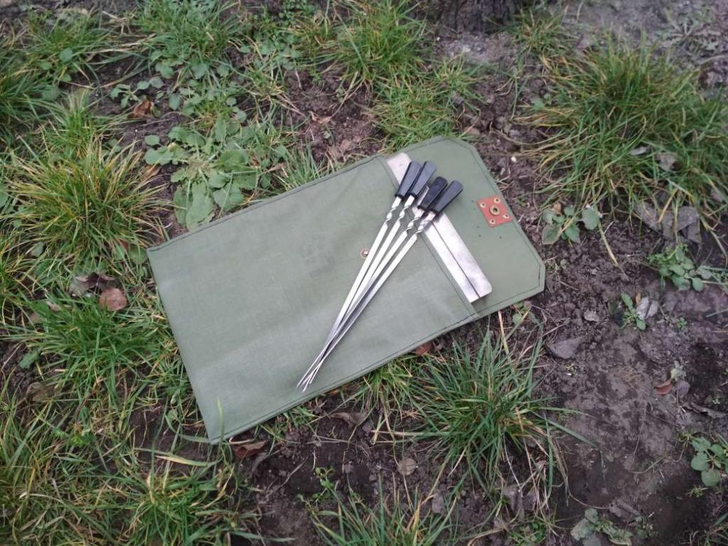

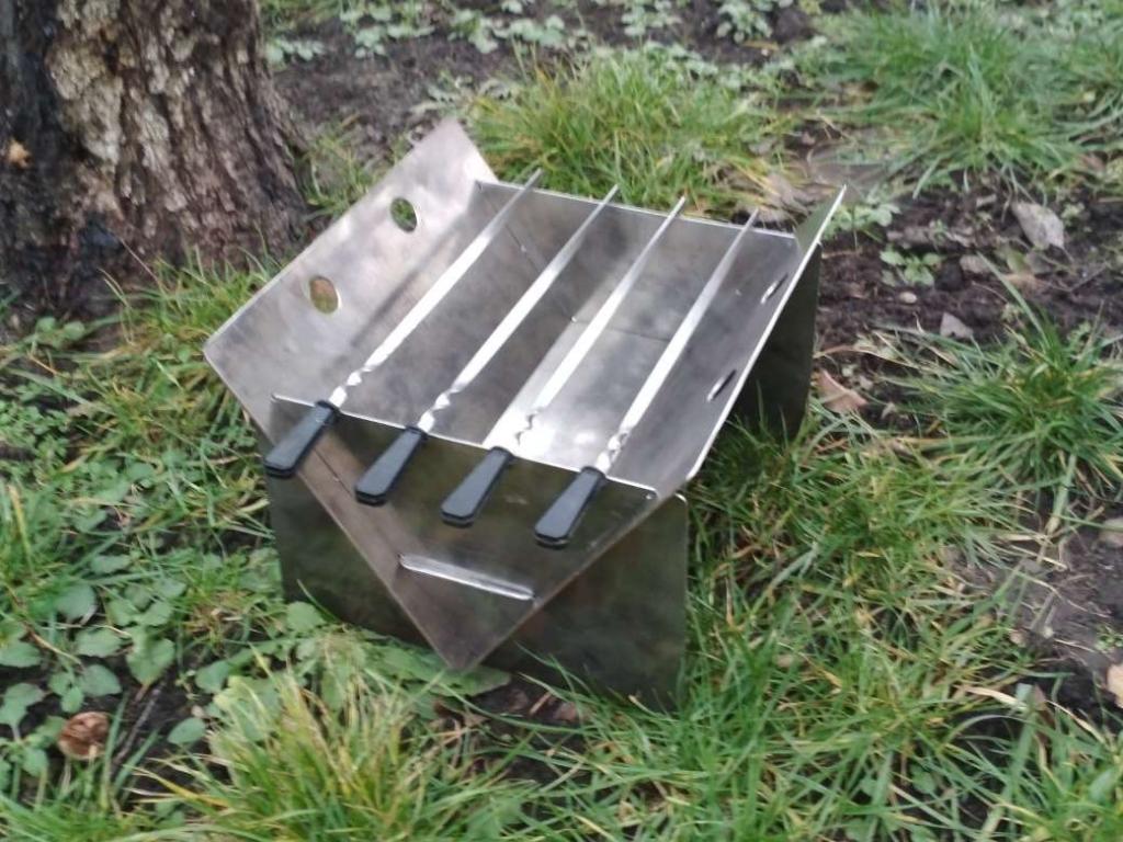

+ Мангал для велопутишествий :D
Да и столик всегда с собой :dance:
