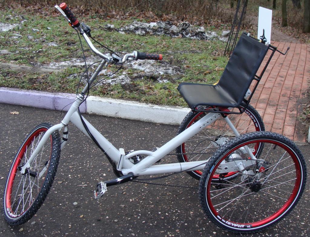

первый выезд на 26ти дюймах :dance:
В четверг окончательная подгонка.
Чувствую себя увереннее чем на 24. Возможно из-за шипованной резины, которая хуже катиться. + слегка прижато правое колесо.
Ухудшений в динамичности не заметил. В повороты вхожу также легко.
С заменой вилки кажется, что руль стал легче и послушнее - возможно иллюзия - точно скажу после пары дальняков. Боль кистей покажет.

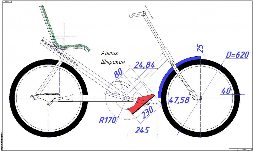

Какое расстояние между кареткой и щитком или колесом?
От оси педальной каретки до передней покрышки порядка 220 мм http://content.foto.mail.ru/list/maxnev/Treks/h-98.jpg
От педали до передней покрышки порядка 110 мм http://content.foto.mail.ru/list/maxnev/Treks/h-97.jpg

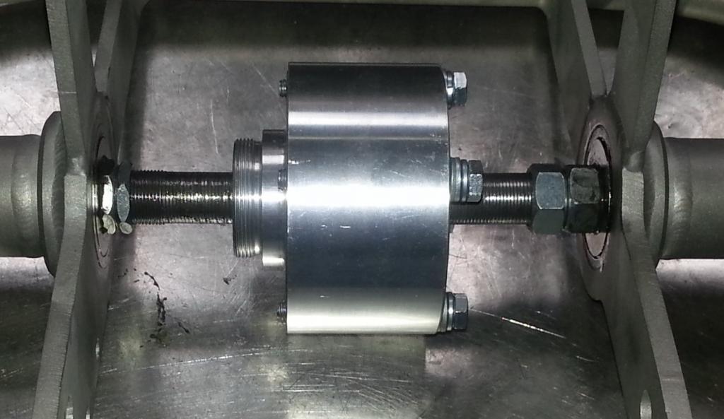

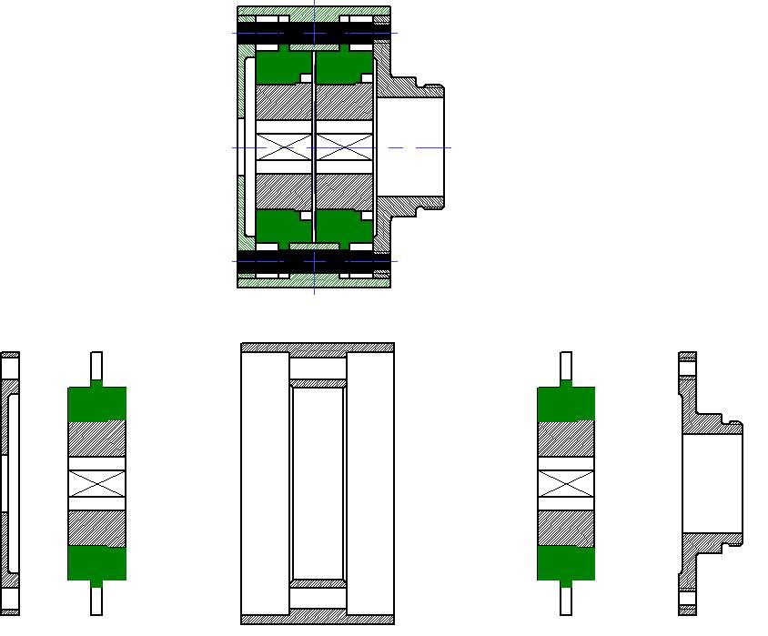

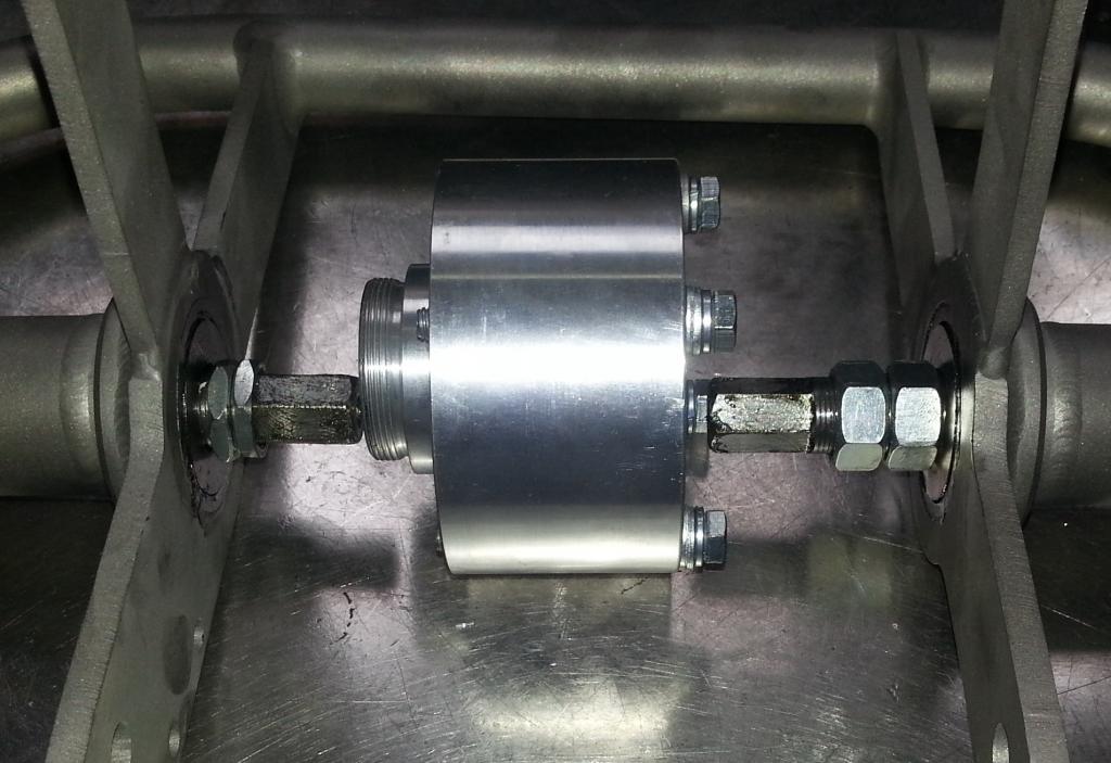

почти сбоку...
дифференциал на односкоростных трещётках, выглядит примерно так

О трещётках: оригинально и работоспособно.В дифе обе трещётки зубьями контактируют с обоймой. Р-р 220 ошибочный. Принимаем р-р 110+10=120 (до оси педали) минус пол педали-40 мм, получим 80 мм до колеса, как в стандарте. Так как педали разнесены, то при повороте колеса это расстояние будет большим. С колесом в 20" это расстояние ещё увеличится. По этой логике базу можно сократить на 50...100 мм. Подкосную переднюю трубу сиденья можно укоротить симметрично задним подкосам, что повысит комфортность посадки. Если наклонить вилку на 60*и меньше , плюс изложенное выше + щитки, то трайк действительно станет комфортным. Очень желаю Вам этой доработки на действующем образце. При колёсах 20" и при трёх скоростной планетарке- передняя звёздочка - 51 зуб, задняя-17. На прямой передаче это 15...16 км/час (вторая передача). И ещё- максимально понизить сидение . Всё это даже очень серьёзно.

На сообщение №187. Что ввёрнуто в трещётки, и как оно зафиксировано?
 Заголовок сообщения: Re: АРТ-414. "АРТИГ". Комфорт-трайк. Владимир Штракин.
Номер сообщения:#171  Непрочитанное сообщениеДобавлено: Вт дек 31 2013 01:09
Сообщения: 1032
Благодарил (а): 205 раз.
Поблагодарили: 153 раз.
Резьбовая втулка с внутренним шестигранником. Вариант фиксации на Ваш вкус.
Р-р 220 ошибочный.
Давайте не будем горячиться и будем относиться более профессионально друг к другу и не кидаться такими словами как "ошибка". Вы же незнакомы с техзаданием и требуемыми особенностями конструкции.
Давайте взглянем на чертёж.
Так в чём ошибка? Может зазоры великоваты? Так педалями иной раз пользуются и не только в контактах, а при этом задевать переднее колесо всё равно неприятно...
Да и ранее уже писалось почему требуется именно такая по высоте посадка, а не другая. К тому же мы с Виктором ВЫСОТУ СИДЕНИЯ специально подбирали на предыдущем аппарате, моделируя с различными сидениями.

Владимиру Штракину! На пост №192. Цитата: "Давайте взглянем на чертеж. Так в чем ошибка?" В чертеже ошибок нет. Про остальное после. Мы с Вами знакомы только заочно, а хотелось бы наяву. Сейчас в моей жизни не лучшие дни. На сайте не разберёшь, кто - конструктор, кто - заказчик, а кто люди с ограниченными возможностями. Быть под "ником" - это для них значимо. Хотя бы именем своим подписывались... А так они - никто, "компы". Теперь по теме. У Вас - КОМФОРТ ТРАЙК, а у меня - КОМФОРТНЫЙ ВЕЛОСИПЕД (в конкурсе 2012). Он полноподвес. Они похожи. Если к моему велосипеду добавить Ваш мост и сидение, плюс дизайн, то получится комфортабельный гибрид - универсал, - для людей с разными возможностями, с перспективой электропривода. Очень надеюсь, что Вы оцените моё предложение. Владимир Мазурчак.
