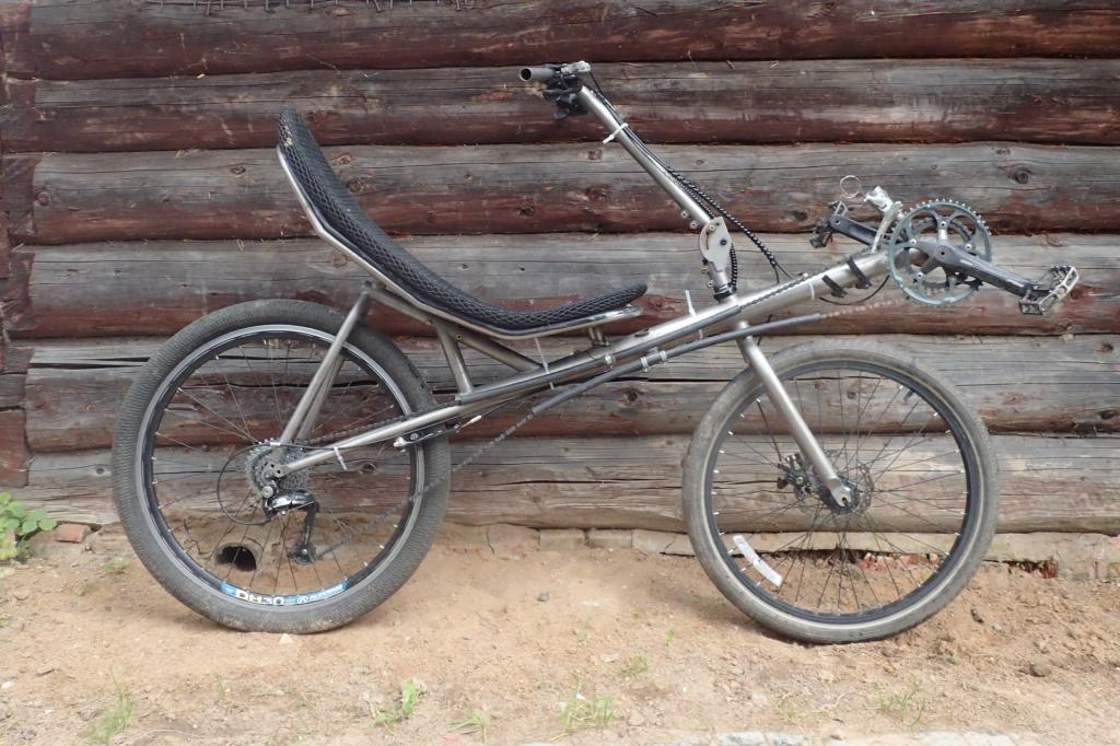

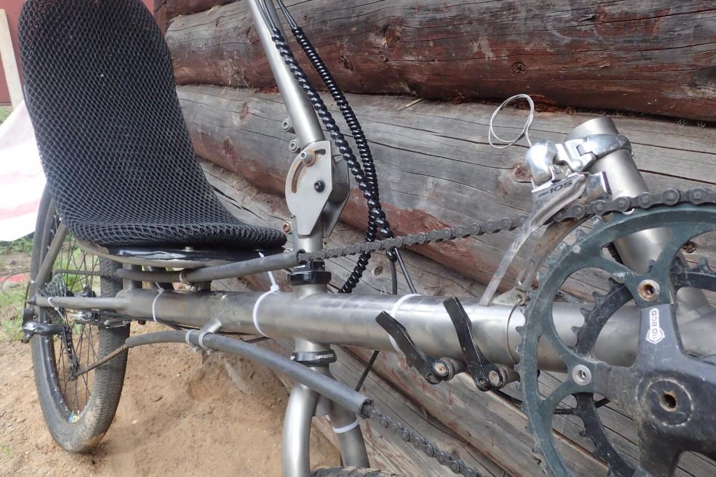

А можно локальные фото ремонта крепления кресла?
И кресла самого, что там в качестве подложки кроме вентисита?
P.S.: шины снова не катучие. Нужны слики с мягким компаундом без гистерезиса, по канонам Балора.
Жаль, я об этом тогда не думал, погонял бы быстрее. :roll:
P.P.S.: лигерад мной эксплуатировался с 2008 по 2011 годы и прошёл более 11 тысяч км. Это к вопросам возможного накопления усталости металла.
О поломке хомута кресла сам не знал, пока не демонтировал обтекатель. :)

Слона то не приметил: белый тейлбокс-багажник сзади, с которым он неразлучно катал три сезона.
Его только не было во время Тест-тура, в первый сезон.
. "Обтекатели" из линолеума на бёдрах - помню
Из линолеума были на шоссере, на этом - из пластика.

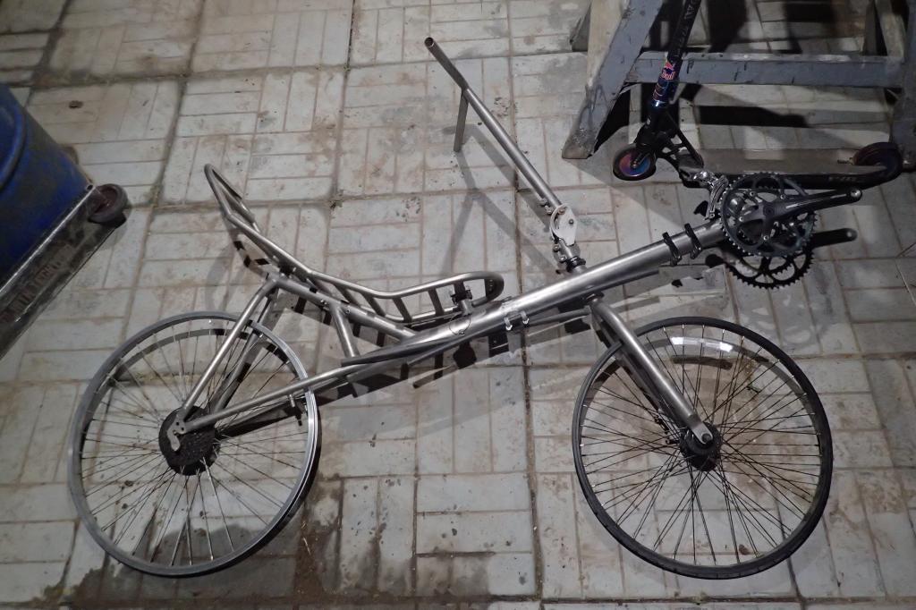

Это вообще конечно интересно: один и тот же человек совершенно спокойно ставит вынос прямо на посадку нижнего подшипника рулевой - молотком набил что ли? Или выгрыз его до 30 мм как-то? (а подшипник, вестимо, оставлен болтаться на диаметре 28,6), при этом вся геометрия рулевого улетает к чертям, и вот этот вот человек днём ранее говорит, что "не стал бы ездить" на вилке с наваренной встык верхней частью штока в зоне выноса, без буша. Причем даже не на велосипеде, где присутствует опора на руль, а на сидячем лигераде, где нагрузки на вилку нет вообще. (да и применение этого решения на велосипедах, когда надо нарастить 3-10 см, показало абсолютную надёжность метода, при ударе вилка гнётся ниже)
Первый тест-драйв в "модуляторском" варианте показал, что ездить так совершенно невозможно, очень высоко, до земли доставать неудобно, колесо цепляет за ноги и шатуны, а посадка хоть и достаточно горизонтальная для обтекаемости - но с таким балансом достигать скоростей, где начинает иметь значение аэродинамика, попросту страшно.
Попробовал поставить колесо 20", под которое изначально рама и делалась - и стало уже гораздо более человечно, даже с высокой, выше штатной, вилкой. Сиденье даже стало более удобным в плане шеи. Пропал конфликт ног, до земли стало достать и уже можно стало как-то ездить.
 Заголовок сообщения: Re: И снова титановый Blade2T...
Номер сообщения:#6  Непрочитанное сообщениеДобавлено: Пн авг 25 2025 21:36
Сообщения: 13758
Рулевое на том аватаре не люфтило.
Опрессовочное кольцо я перевернул, на него следом ставил вынос потом в качестве опоры нижнего подшипника колонки ставил верхнее разрезанное кольцо колонки вниз а чтобы не люфтило добавлял тонкое колечко из металла. Далее стяжка колонки обычным способом, с изначально не затянутым выносом руля до выборки люфтов.
Не понял, зачем сравнение с осуждением недостаточно надёжно сваренного штока? :)
Тот аватар проездил всего несколько сотен километров и был демонтирован. Было неудобно тянуться до него руками, пришлось городить удлинняющие рога всякие. Плюс реально тот случай, когда ноги на землю было ставить реально неудобно, поскольку им мешал руль.
А начинание было хорошее: создать из подручного аватар без тяги. Но... Не на этой раме.
Учился я на нём ездить стабильно несколько дней.
Не знаю, проблема это в том, что был это первый мой лигерад, или всё же в геометрии
Но после проблем не стало: максимально достигнутая скорость с горы на этом лигераде - 68км/ч.
Изначально рама была рассчитана на вилсет 26:20, но я захотел большего колеса и пришлось заказать на Рапиде эту самую вилку с большим плечом, для уменьшения трейла. Ездит всё прекрасно.

Покажи больше фоток, йоу! Узел после ремонта, и само сидение!!!
Я добавлял под поясничный изгиб нарезку из кусочков коврика, иначе не айс.
А на фото сейчас адский горбыль... :roll:

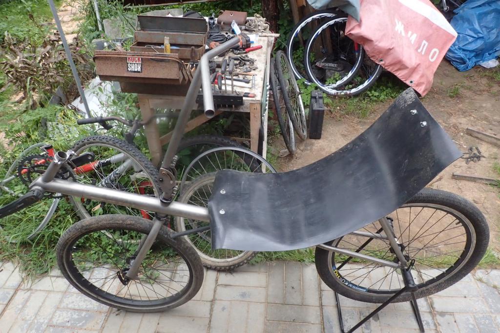

Основное, что тормозило сборку аппарата, это абсолютно невменяемый лежак. Фреймсет сделан на Рапиде, они хорошие ребята, хорошо делают, но они совершенно не представляют, ЧТО они делают, поэтому конструктивные факапы и странные технические решения (а то и критические ошибки) регулярно встречались на всей их велопродукции тех лет.
Та же участь постигла и лежак. Мало того, что его профиль неоптимален (хотя этими же технологиями и этими же деталями можно было сделать гораздо лучше, говорю же, не понимают, что делают) так и пожалуй этот трубчатый каркас - самое нелепое, что можно вообразить. 100-кратный запас прочности, огромная трудоёмкость - и... всё равно без кучи колхоза, доработок и переделок не сделать. Впрочем, я уже говорил, что вменяемые сиденья/кресла/лежаки были общей проблемой тех лет.

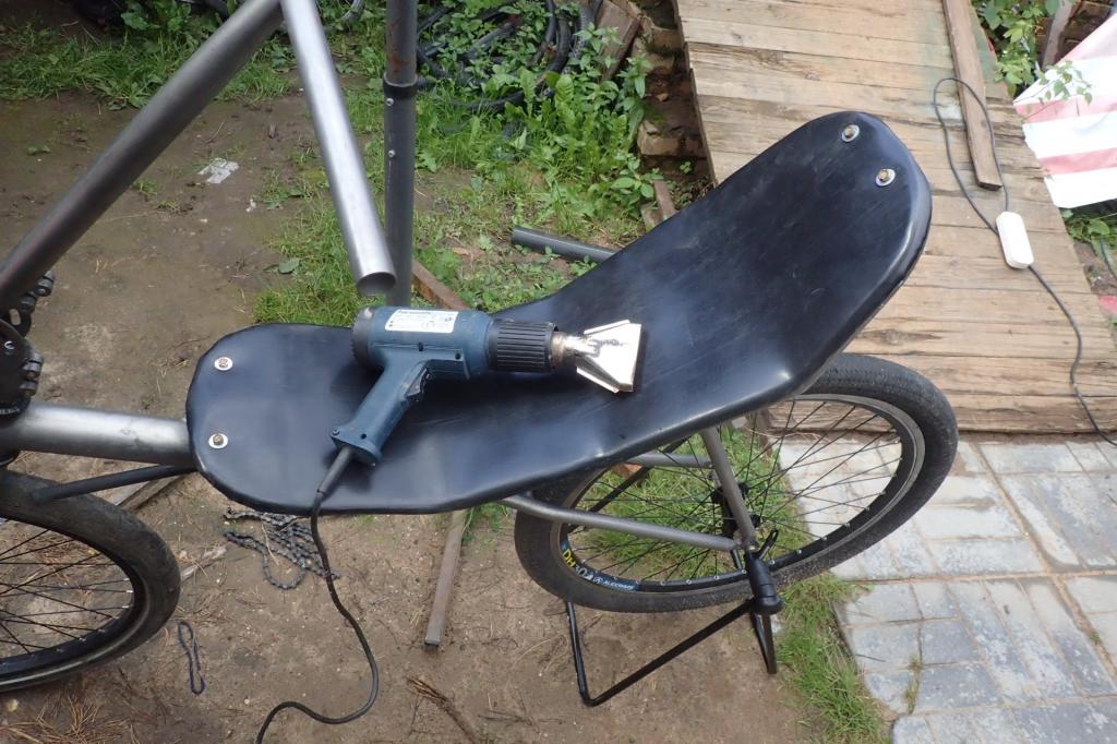

В итоге я придумал купить лист 2 мм ПВХ и оплавить его строительным феном по форме каркаса. Так я получаю зафиксированную ровную поверхность, а не массажёр, на которую уже как-то можно крепить вентизит - липучками. А потом ещё добавить в ПВХ какой-то перфорации.
В итоге ПВЗ я сделал, а вентизит просто пока кинул безо всего, конечно, он съезжает. Под позвоночник надо набирать бугорок, конечно, из пенки, и о какой перфорации этого слоёного пирога может идти речь? А если бы они центральную часть сварили не вогнутой, а выгнутой - теми же трубками! - проблемы бы не было. Вот она, критическая ошибка.
Даже тогда в те времена модулятор пытался сделать более оптимальный профиль.
К сожалению, я не нашёл пока примеров с другими экземплярами этого лигерада, избежавшими модуляторства - а их была небольшая серия.

Кресло получилось крайне привлекательным и технологичным! Вопрос только, не проминается ли тонкий пластик?
Но я не за этим...
купить лист 2 мм ПВ
Транзисторы в голове щёлкнули! :o :techie-idea:
У меня, за бабушкиным ковром на стене, стоит ещё много листов хорошего пластика для обтекателей.
Не ПВЗ только, а ПВД 1000 полиэтилена высокого давления.
Так вот, если я подамся в скульпторы (загрязнять комнату не привыкать, тут уж до конца можно! :D )
сделаю гипсовый болван, положу лист и погрею феном... Получится обтекатель, отличный от квадратного и без промышленных технологий? Без вакуума и всех делов...
Полиэтилен можно и 3 мм купить...
:techie-idea: :techie-idea: :techie-idea:
Нет, не пункт выдачи заказов, и не поход выходного дня, а ПОЛИВИНИЛХЛОРИД. Он примечателен именно высокой термопластичностью.
Номер сообщения:#16  Непрочитанное сообщениеДобавлено: Ср авг 27 2025 20:01
Сообщения: 13758
Обделка первых трёх обтекателей, и на титановом лигераде собственно, была у меня из листового ПВХ, правда другой марки. И у него неприятная особенность: хрупкость. А также непредсказуемо трескаться при работе, в зависимо от того, какого качества продадут лист.
Позже перешёл на немецкий ПВД, продававшийся компанией Анион в Митино и обтекатели стали получаться просто песня.
Он прочный, пластичный и не выделяет всякую дрянь.
Есть только мелкий недостаток излишняя прозрачность. Всё, что лежит в обтекателе неплохо видно. :-)

В общем, главного фото, которое я запрошу в третий раз, как я понял, не будет. :teasing-poke:
Как выглядит сломанный зажим кресла после ремонта? :?: Не посинел ли титан от попадания воздуха при сварке?

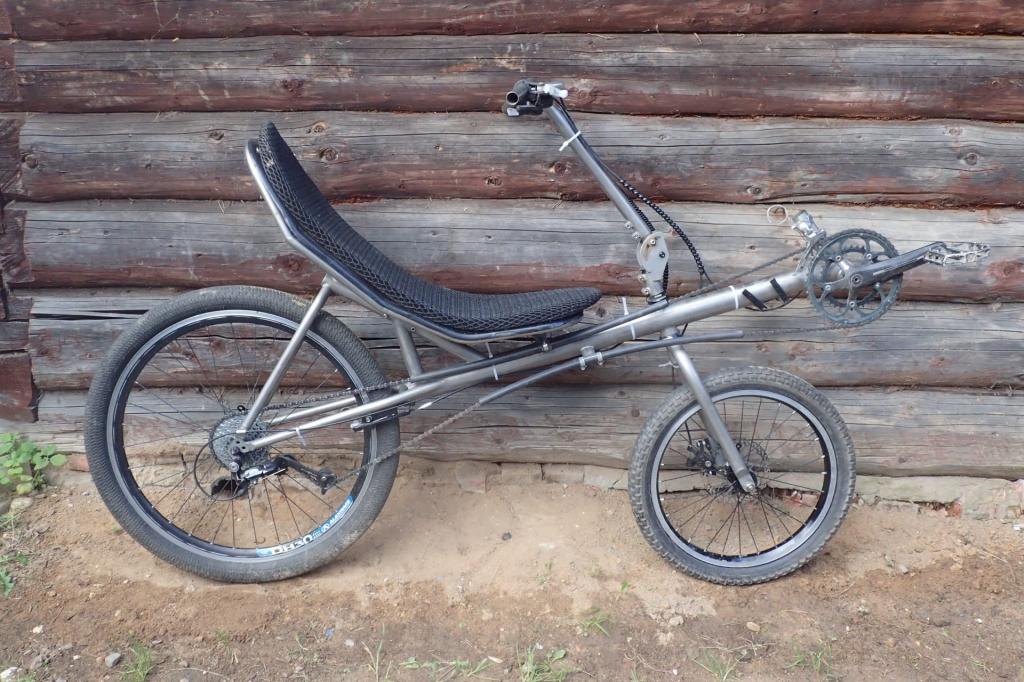

Когда-то на этом лигераде ездили под "приятный шелест цепи в трубках". В общем, выяснилась природа этого шелеста - цепь банально трёт по сиденью, как у меня было на Карельце, но там сиденье хотя бы можно двигать, тут же оно прикручено намертво в одном-единственном положении. Вывод какой? Уменьшать ведущую звезду, всё равно шоссейных скоростей вряд ли будем на нем достигать.
Поставил обычный байковский тройник 42-42-22.
Номер сообщения:#19  Непрочитанное сообщениеДобавлено: Вс авг 31 2025 11:42
Сообщения: 13758
Охреневаю от ресурса этих трубок!
Столько лет ездить и не пропилить их до металла. :doh:
Штатно там стояла вообще другая система - 53:39 х 175 и минимально корткой квадратной осью каретки.
Хотя всё, думаю, намного проще! Просто я не имел обычно дурную привычку выходить на большую звезду ниже, чем с 4-й позиции шифтера.
И, да: шоссейных скоростей, на своём закате он таки научился по участкам достигать, причём на отстойных покрышках (привет, Балор). В посадке богомола с убраными на живот локтями.
И это работало только на шоссейной системе с длинными шатунами, вопреки лигерадным канонам.
Горная раскоряка с широким ку-фактором ИСПОРТИТ лигерад. :) :(
Будет ездить именно, как в зоопарке.
силовая трубка!!!111
Аа, жесть какая. Еще бы оно куда-то катило...
