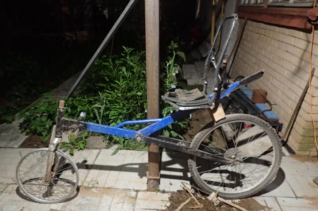

Многим участникам форума, безусловно, это что-то напомнит...
За это сообщение автора Shuriken поблагодарили: 2 Modulator (Сб авг 23 2025 10:26), Paul (Пн авг 25 2025 09:27)
 Заголовок сообщения: Re: И снова "Пифагор"...
Номер сообщения:#2  Непрочитанное сообщениеДобавлено: Сб авг 23 2025 10:45
Сообщения: 13758
:happy-smileyinthebox: Вау! Он не выброшен? :o

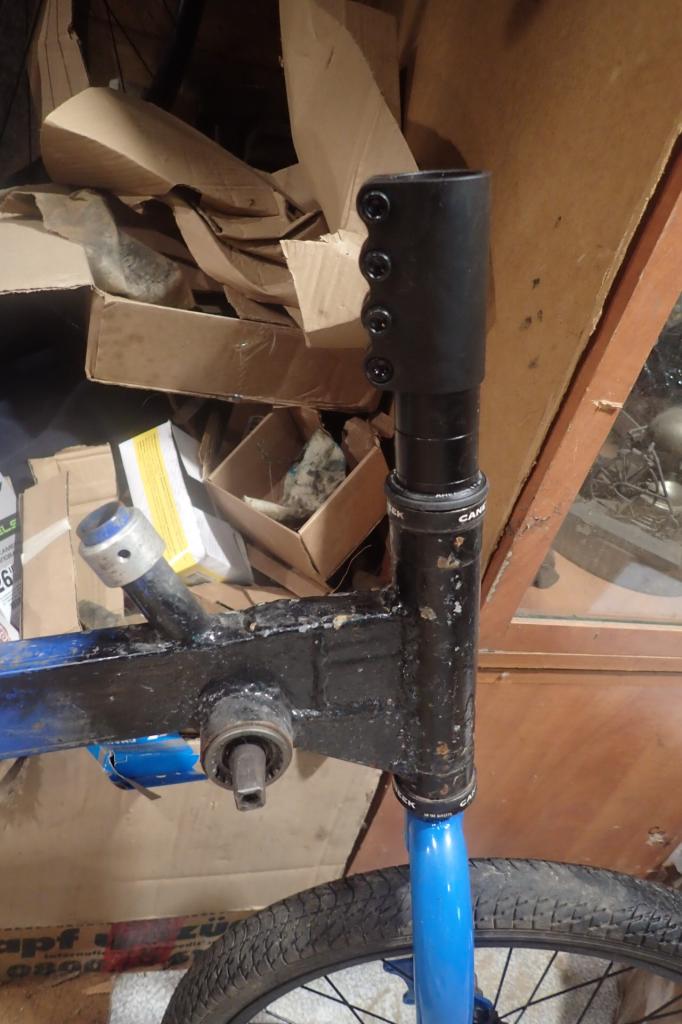

Смотрю, с помощью рук и сварочника, получилось установить где-то найденное (где? :) ) кресло от более позднего Пифагора!
Также узнаю узел регулировки руля от титанового лигерада, но не узнаю сам руль. :confusion-confused:
По крайней мере верхнюю часть.
А средняя часть - это что? Оригинальная стойка и ты красил титан?! :shock:
По передаточному отношению и пугающей дешманской трансмиссии и системе с педальками, предположу, что ездить будет ребёнок. Но это не точно.
Покрышки, конечно же, не покрышки. Нужны Maxxis Detonator. Переднее крыло также нужно, заднее и багажник.
Ну и звезду на 58...60 с Али, если столь нужно оставить вилсет 20х20 и ездить будет не мелкошлёп.
В любом случае рад, что у Шурикена появилась на ходу техника, отличная от горбатого/чоппера/буррито.
Осталось только её "испортить" скоростью и функционалом. :handgestures-thumbupleft:
P.S.: да это же была мечта Шурикена!!! :D
:arrow: https://velomobile.org/forum/viewtopic.php?f=47&t=3459

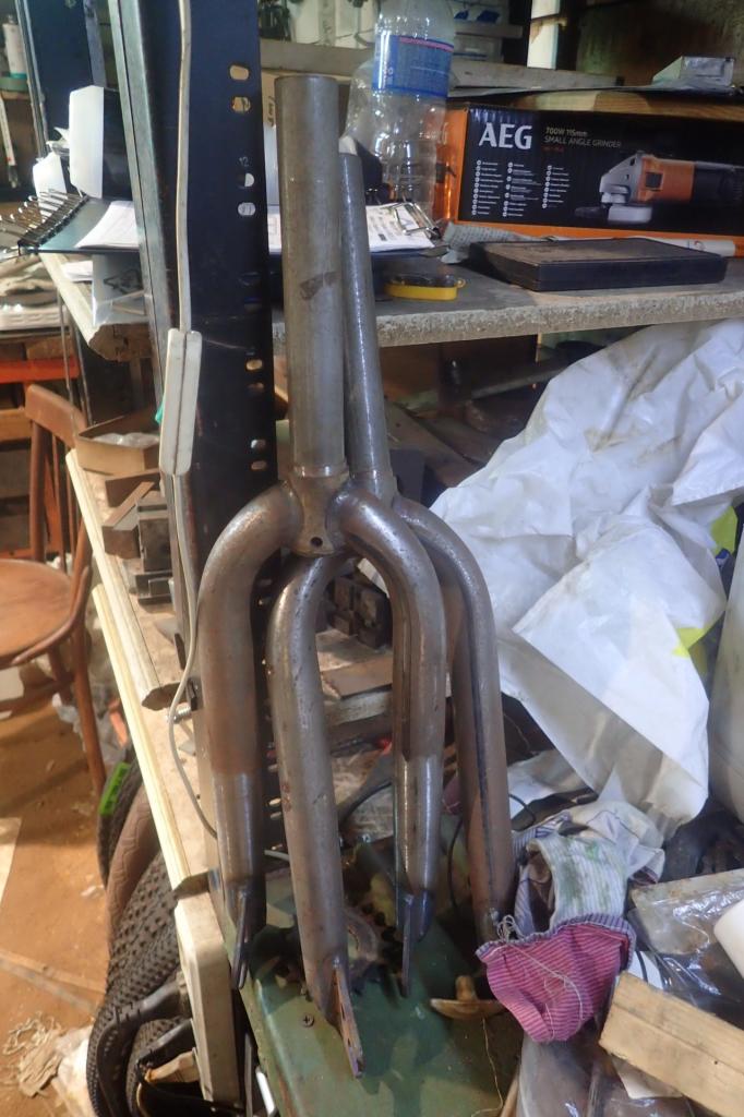

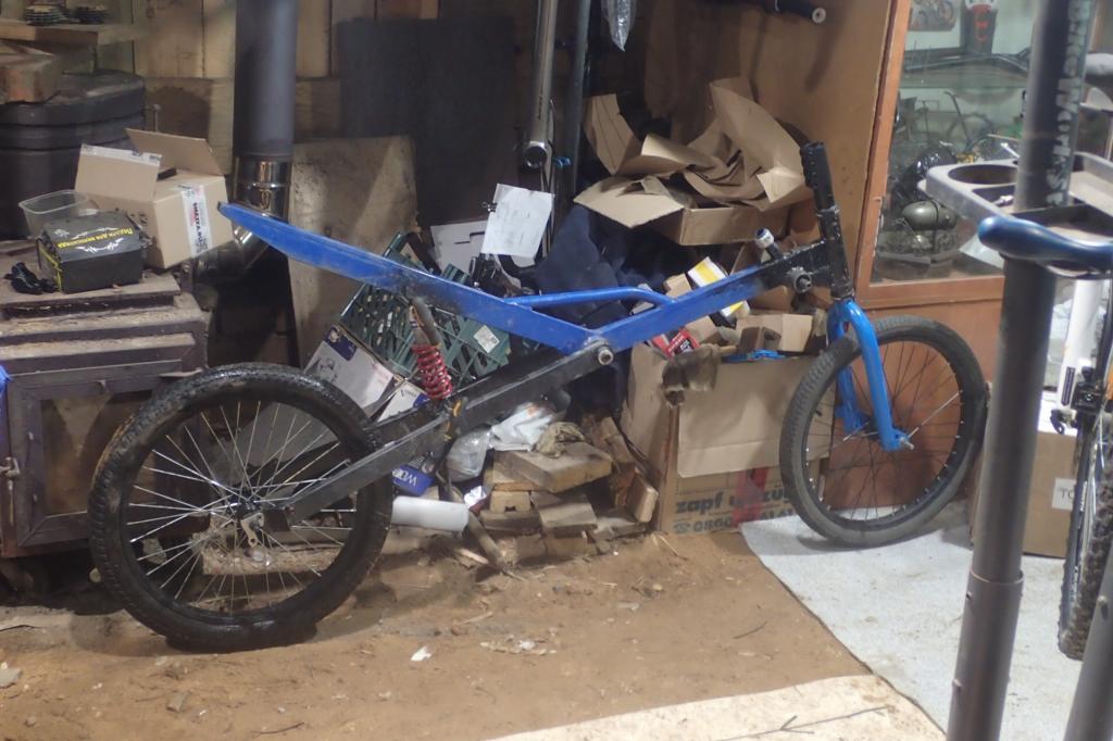

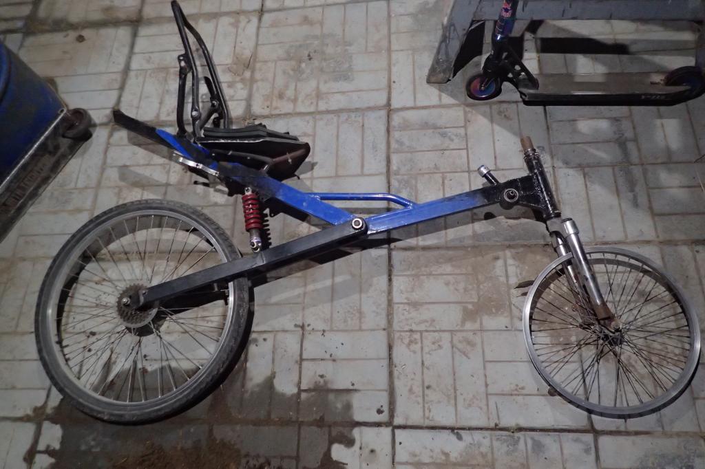

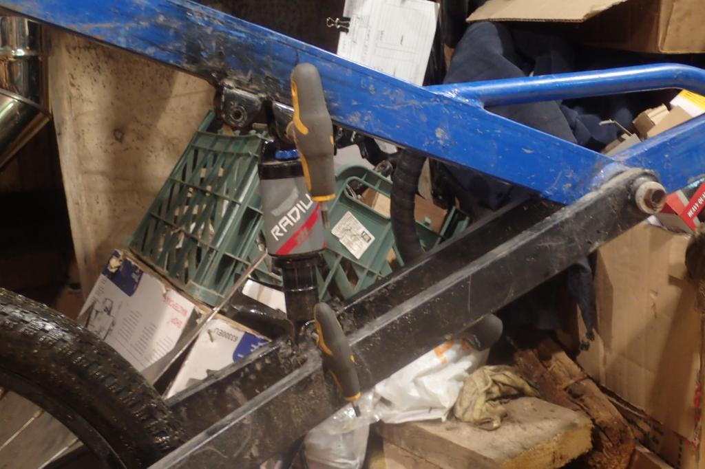

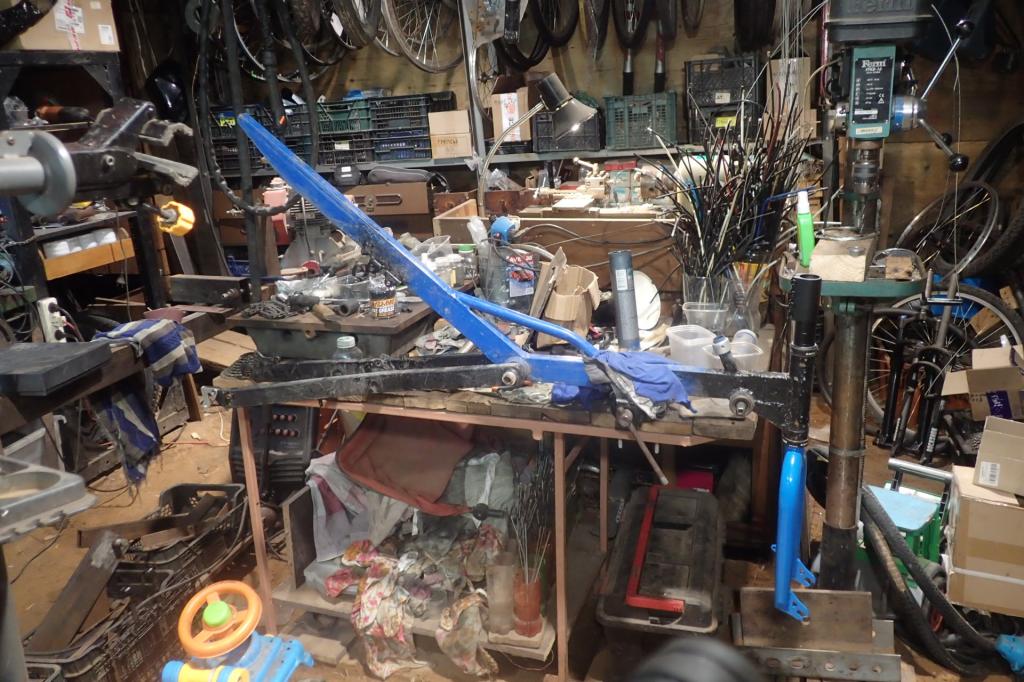

Итак, в рамках разведения велозоопарка наконец пришёл его час после 14 лет валяния везде.
Вариант 26/26 не рассматривался по причине того, что tall bike у меня уже есть. Вариант 20/26 тоже пришлось отмести, потому что тогда рулевая становилась совсем уж вертикальной, а ещё и переваривать это уж слишком.
И ещё пришлось сменить вилку, потому что простое решение из 26" амортизационной оказалось слишком широким, шатуны не пролезают.

Вообще, эта рама переваривалась под вилсет 26:24".
:arrow: https://velomobile.org/forum/viewtopic. ... 3#p4716213
А удлиннённый стакан с усиливающей снизу косынкой специально для исключения конфликта шатунов и верхом вилки. Не амо, разумеется.
Рама оказалась правда нежёсткой на кручение из-за чего на участке с разбитым асфальтом поймал жуткие нарастающие осцилляции с резонансом, что привело к падению.
Может, на 20" колёсах и без груза сзади сей проблемы не будет.

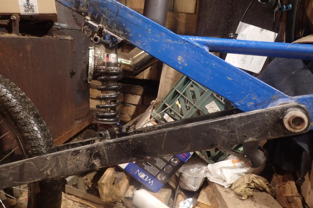

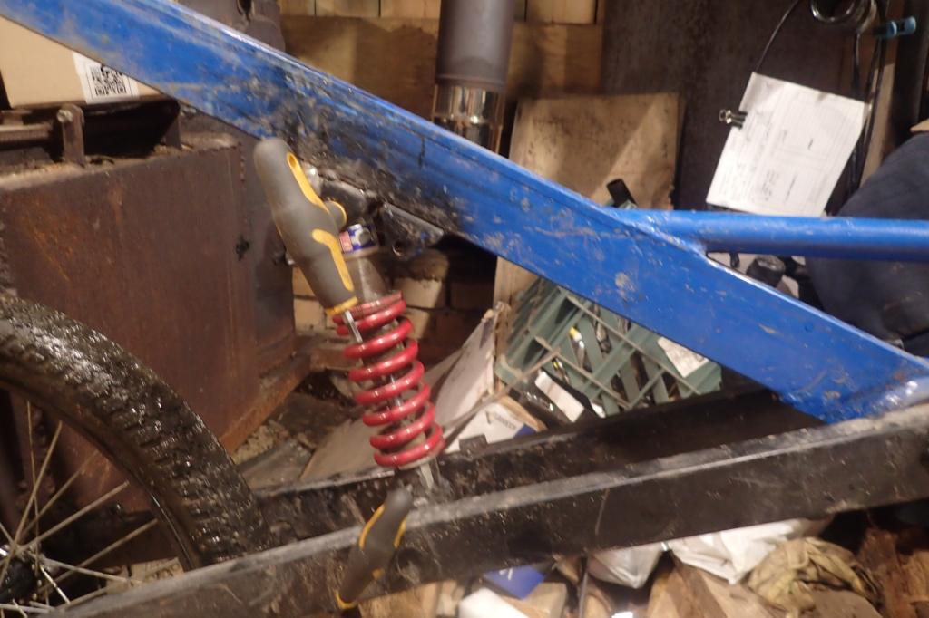

Если перенести крепление амортизатора, то его можно будет сложить ниже и больше завалить рулевую, что ему пойдёт только на пользу. Но это надо опять резать и варить.
Добавлено через 3 часа 14 минут 6 секунд:

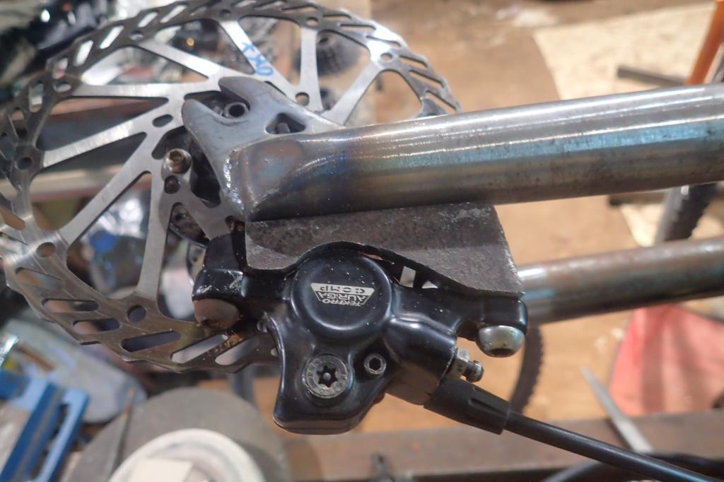

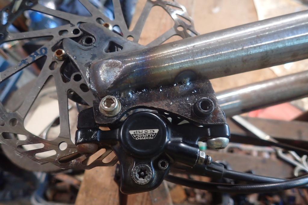

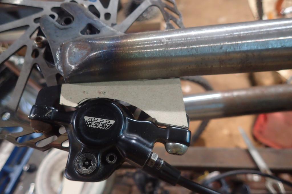

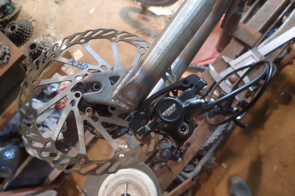

Установил на странную вилку ВМХ крепление под дисковый тормоз. Непонятная вилка, некрашеная, какого-то словно кооперативного производства, было две, я обе и купил.
Плюс пришлось шток ей наращивать под этот мегастакан.

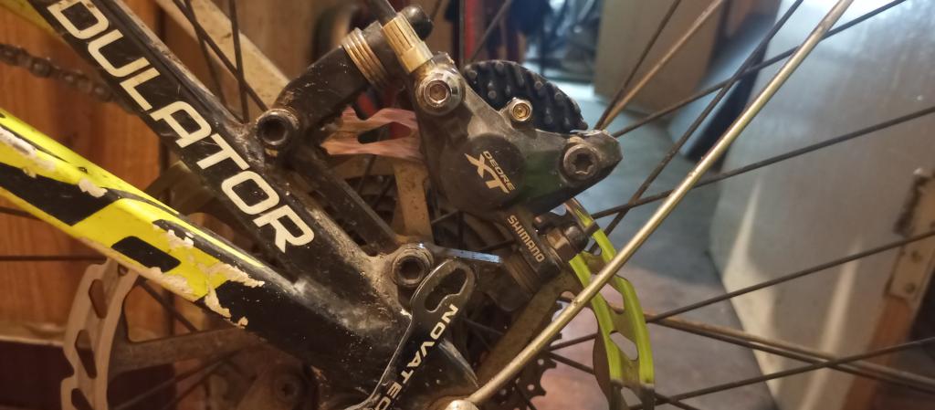

:happy-smileyinthebox: О! Наглядная иллюстрация техпроцесса рассчёта размеров кронштейна калиппера! :clap:
Реально бывает часто проблема некорректного охвата диска колодками.
Может и помочь с выбором адаптеров, среди груды бесформенных железяк и некомпетентных продавцов.
Придти в Сокольники с похошей бумажкой и подобрать нужный адаптер...

Расположение ушей под калипер стандартное, имеет строгие размеры. Просто тут из-за форм-фактора ВМХ вилки пришлось немного поизвращаться, плюс у меня нет универсальной оснастки под приварку ушей - редко делаю это, нет большого смысла.
Добавлено через 2 минуты 47 секунд:

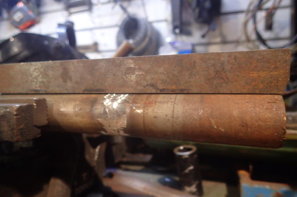

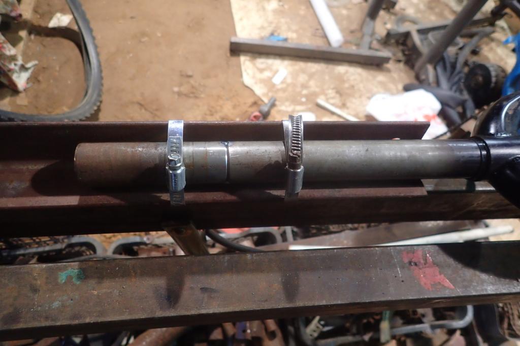

Простая технология наращивания штока.
Сначала точками в оправке, потом участками вкруг, потом зашлифовываем.
Как видно на втором фото - идеально прямая линия.

Правда часто разные производители пишут, что стандарт ISS но когда ставишь машинку видишь, что на разных вилках при одном адаптере разные тормоза становятся по разному. И легче наколхозить шайб, чем на глаз пытаться на рынке подобрать сходу подходящий переходник.
Добавлено через 3 минуты 13 секунд:
Без вставки внутрь трубы меньшего диаметра, с хорошей проваркой по кругу - не стану рисковать на таком ездить.
очень может быть что хринцлероводы изобрели свой стандарт, можем легко проверить.
Во-первых, тебя никто и не зовёт, во-вторых, в верхней зоне вилки, где нет нагрузок от колеса (или они исчезающе малы) нет никакой нужды в бушировании, особенно в контексте имеющихся диаметра и толщины стенки.
Если несведующие клиенты мастерской "Velosipedov.net" получают такой ремонт, это не есть хорошо.
Нагрузки есть как от руления, ударов, так и от натяжения верхнего болта рулевой колонки.
Красивый, но колхоз. :(

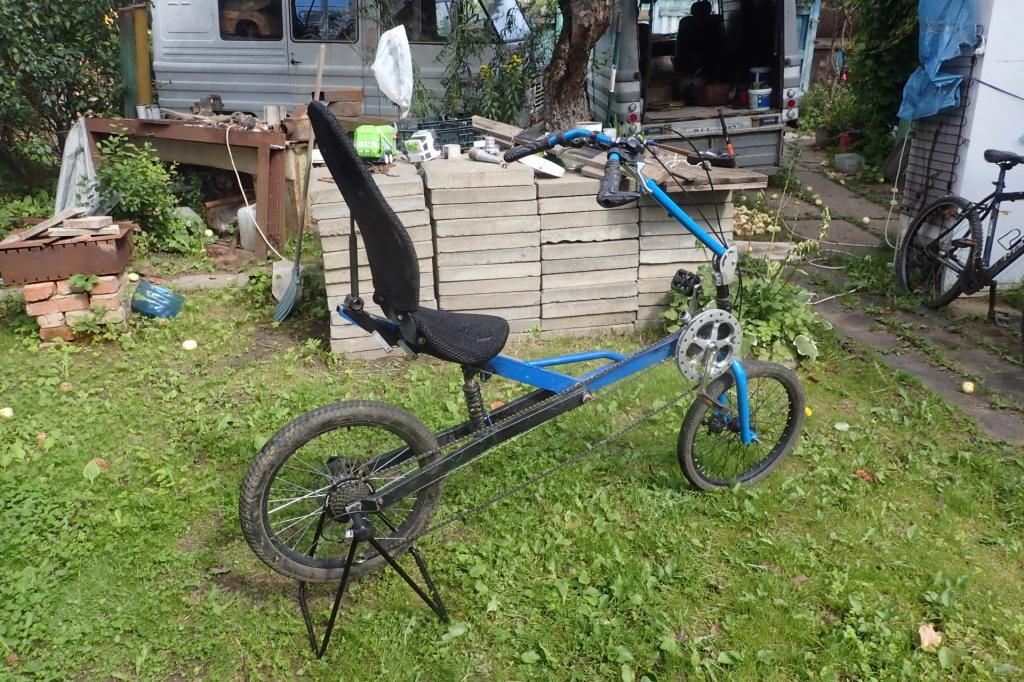

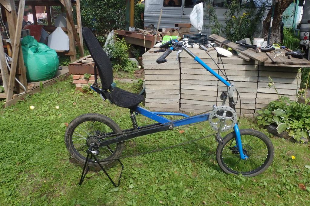

После изготовления вилки наконец стало можно попробовать поставить его на нормальные колёса. Руль я решил попробовать сделать "нового типа" - в виде мощной жёсткой нерегулируемой трубы, для чего решил использовать хомут от трюкового самоката и кусок руля от него же.
И попутно стал подбирать амортизатор. Уши, конечно, очень грубые, вся рама сварена достаточно кустарно, спишем это на то, что было это 15 лет назад.

Не знаю что ты тогда там нагородил, что сейчас у тебя на ринцлере куда вентизитовых подстилок куда мягче, чем стандартное пифагоровское сиденье.
Нагорожен там был огород . Штатная спинка аля крышка от унитаза была выброшена сразу, поскольку мой позвоночник категорически отказывается упираться с силой в поверхность с разрывами тем более с острыми кромками. Это же касается и кресел Ринцлеров: все "дизайнерские" дыры закрывал сразу чертям собачьим после первой поездки.
На Пифагоре (АВ57) вместо спинки был откидной люк в грузовой отсек обтекателя из турковрика, а поясничный упор был обспечен перемычками из проволоки, притянутыми хомутами к рамке кресла.
Посадка получилась излишне вертикальной, самодельная спинка не анатомичной и особенно хочу отметить сдавливание ягодичных мышц на той сидушке, без возможности разгрузить их опорой на руль или более горизонтальной посадкой.

Тебе говорили что 200 мм даунхилльный амортизатор там не нужен. Сейчас я поставил то, что задумывалось конструктором - и ничего не качается. Правда, за счёт общей дубовости подвески, но - не качается.
В продаже на тот момент не было других амортов с дистанционной блокирвкой. Которой я в итоге на этом стрёмном расколбасном (из-за обтекателя и нежёсткой рамы) танка так и не решился воспользоваться. :roll:
Добавлено через 8 минут 44 секунды:
Касаемо рулевого стакана большей высоты - это нужно для исключения конфликта шатунов и ботинок с колесом.
Плюс нужен запас для установки КРЫЛА.
На длиннобазниках данной схемы переднее крыло жизненно необходимо.
Езда без крыльев вне спорта и глиномеса считаю голимым хипстерством: :x
Надеть хорошую светлую велоформу и изгваздаться за 16 км по пути на работу просто от политой с утра коммунальщиками мокрой колеи , плюясь песком, это нонсенс. Про лужи уж молчу.
В противном случае (при невысоком стакане) приходится извращаться установкой малого колеса в большую вилку не по размеру и городить колхоз с креплением крыла, как у меня на Ринцлере.
