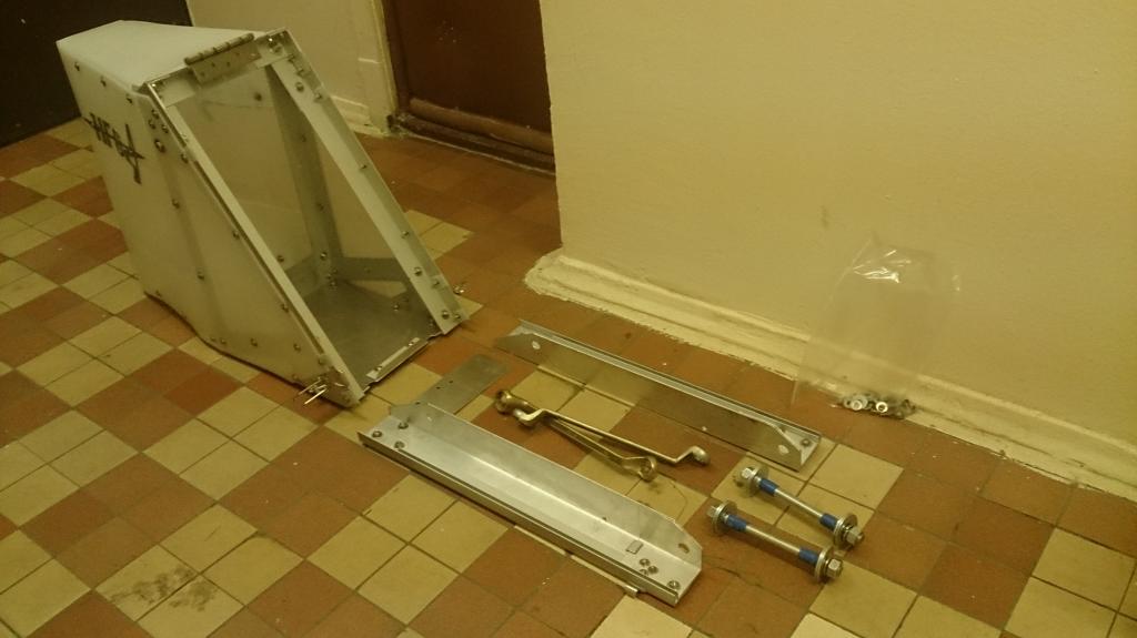

По многочисленным просьбам и из интереса, только что произвёл дефейрингацию лигерада...
Чувства двоякие: с одной стороны радость, что лигерад сможет ездить свободно, а с другой - большая грусть. :| :|
Специально для LT: шпильки на 16...
Сможешь предложить другой способ монтажа без токарных работ - буду признателен...
Несмотря на противную жарень и сильный ветер, искажающий результаты испытаний, всё-же нетерпится сегодня выехать на шоссе и на оффроуд...

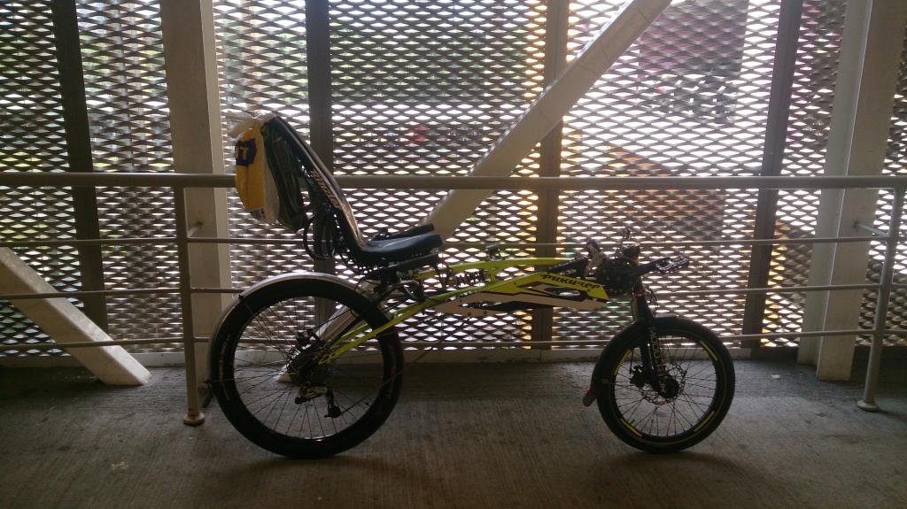

Что ж... Выбрался и немного испытал.

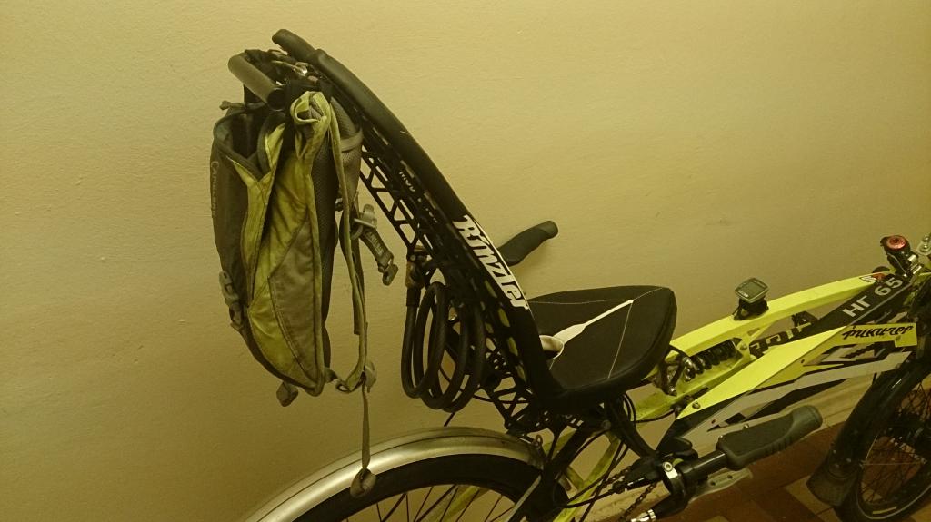

Багажника теперь нет, есть вот такой колхоз. :?
Без ремкомплекта, замка и документов не езжу, - поэтому тестирование, естественно, с ними.
Ладно, хоть удалось гармонично продеть трос замка сквозь ферму стоек спинки...
Да: нету теперь и защиты спины, логотипов, а также заднего света. :|
Конечно же, с великим блаженством вынес из подъезда лигерад. :o Теперь это просто пушинка.
Дифферент при переноске теперь уже на нос.
Поехал... Интересный момент: когда ночью 27 апреля впервые привёл в движение НГ65, я не мог некоторое время ехать по прямой ввиду появившегося довеска.
Реально страшно было, что он не сможет ездить вообще и сорвётся релиз. :pray:
И теперь по началу тоже самое: "прошивка" пыталась программно обработать вес обтекателя, которого уже нет. :)
Первый негативный момент: подвеска перестала работать. Сидение бъёт по почкам, и приходится на неровностях теперь отрываться. :x
В общем эффект, который описывают владельцы автомобиля Нива при езде без груза. :roll:
Ожидаемый позитивный момент: теперь можно смело рулить одной рукой, без появления нарастающих поперечных колебаний в хребте рамы.
Ожидал, что аэродинамика ухудшится, и она реально сильно ухудшилась. :|
До 22км/ч разгоняться стало легче, а дальше лигерад начинает вязнуть, а после 25 уже совсем нагло упирается, как баран. Едешь, как с небольшим парашютом. Против ветра стало особенно тяжело.
Накат правда на малых скоростях теперь вырос, ввиду разгрузки задней шины.
Поездил в парке Северное Тушино на подъёмы.
Они не эталонные (на те - завтра) но уже понятно, что без обтекателя намного легче ехать в асфальтовые и грунтовые подъёмы!
Колесо немного отрывается, но это контролируемо.
В Крылатском теперь обязан нормально проехать тот подъём.
Напрягают больше не отрывы, а более нервное управление на крутых подьёмах, чем на предыдущем лигераде.
То есть на том нехватало диапазона: педалирование было "ломовым" но управляемость отличная.
А на этом ногам крутить вверх легко, а вот управляемость хуже.

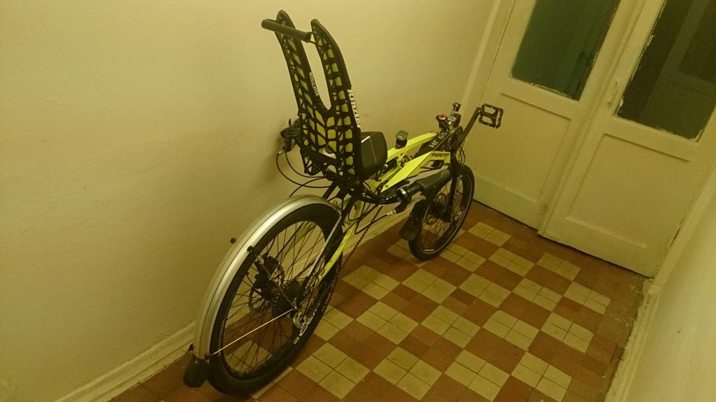

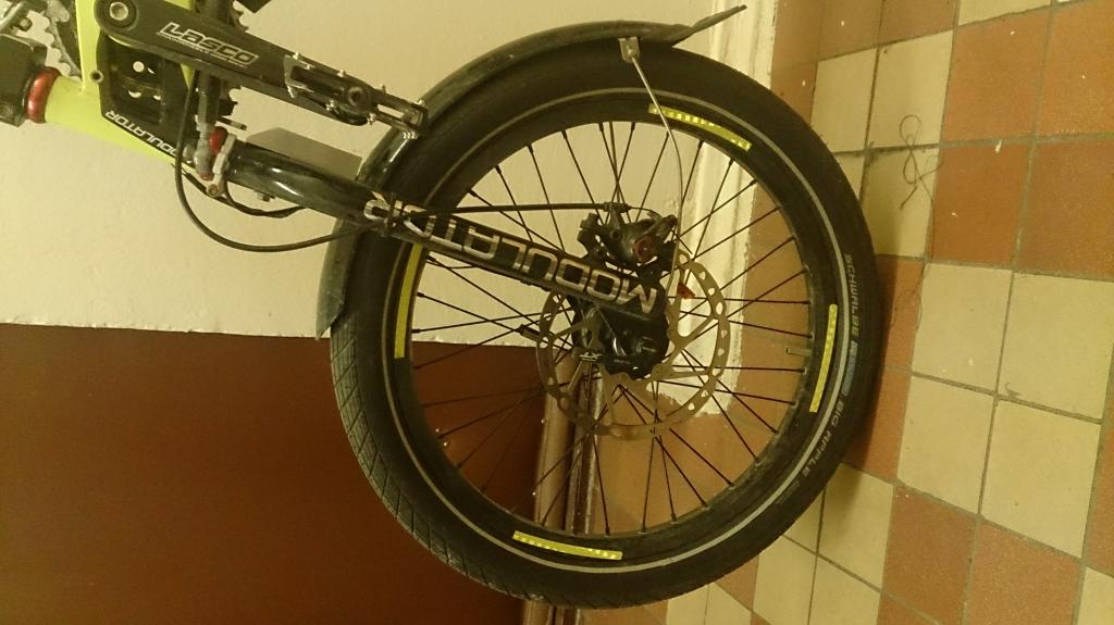

Это меня заставило не полениться, и впервые померить ему трейл.
Комментарий к файлу: Отвечаю на вопрос: перья вилки прямые.
Что ж, трейлюшник у этой кракозябры всего ~2см.
Блин! Непонятно вообще, как он умудряется вообще ездить? :shock: Да ещё и полтинник на спуске!
Считал, что с маленьким трейлом должно быть наоборот: на малых скоростях хорошо, а на больших - плохо. Но на этом лигераде какие-то свои законы геометрии.
В общем, сильно расстроился, узнав эту цифру. Надо что-то делать. Вилку какую другую искать :roll: ...
Завтра по прогнозу погода мерзкая, но очень хочется поехать в Крылатское, а также облазить эталонные грунтовые торчки, где сегодня не был...
И да, главное! Что я сегодня уже решил!!! транзисторы мои выдали совершенно неожиданную комбинацию:
нужно НГ65 оставить таким, каким он должен быть, поскорей прекратив это кощунство, и для ближней езды в магазин, по бездорожью и в Крылатском - купить ещё один лигерад Ринцлер. Может показаться безумным, сам себе удивился, но куда уж деться?
Для скорости и езды на работу один лигерад, а для оффроуда и прогулок - другой.
Ну, также, как и с обычными велосипедами водится...

Не понятно, кто это пишет вообще? Дошло, наконец после длинных оваций, что лигерад трудно управляемый. И негативная оценка, название "Кракозябра", как раз в десятку.
Дай чёткий снимок на горизонтали, чтобы LT замерил угол руления лигерада. Если угол руления будет 68...70*, это беда. Я уже повторяюсь.
Смотри моё о "кракозябре" "Чоппере".

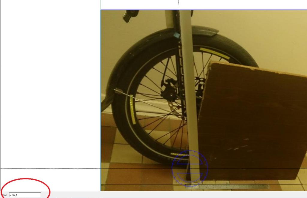

Комментарий к файлу: Дом построен не криво, это кривая камера.
Номер сообщения:#866  Непрочитанное сообщениеДобавлено: Сб июн 23 2018 13:09
А вилку тебе так и не поменяли? Вроде же уже другая была? Она тоже назад начала уходить?
Номер сообщения:#867  Непрочитанное сообщениеДобавлено: Сб июн 23 2018 13:21
Сообщения: 13782

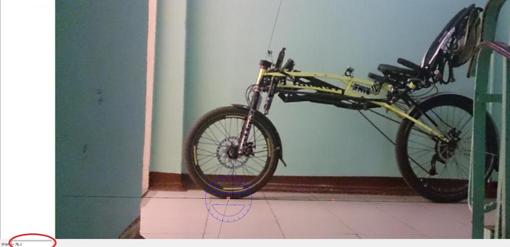

А вот так?
Мне кажется, что это сам рулевой стакан дурит.
Или же просто оптический обман. Когда вилку ставил - тоже смутился, а езды ведь не было, значит погнуть не мог...
Чашки не выпрессовывал, но Всеволод говорил, что после моего вопроса о наличии люфта, они его всё-же
выявили и что-то подкладывали. Медные полосочки из трубы немного торчат. Но они очень тонкие...
Добавлено через 3 минуты:
P.S.: по уму бы её взять, и принудительно погнуть назад, тогда и трейл нормальным станет. Только как это сделать... Ровно? :think:

В место изгиба проставка поводка будет обжиматься, а сверху опираться рулевой подшипник. Шток гнуть нельзя. Можно только перья. Оба, синхронно.

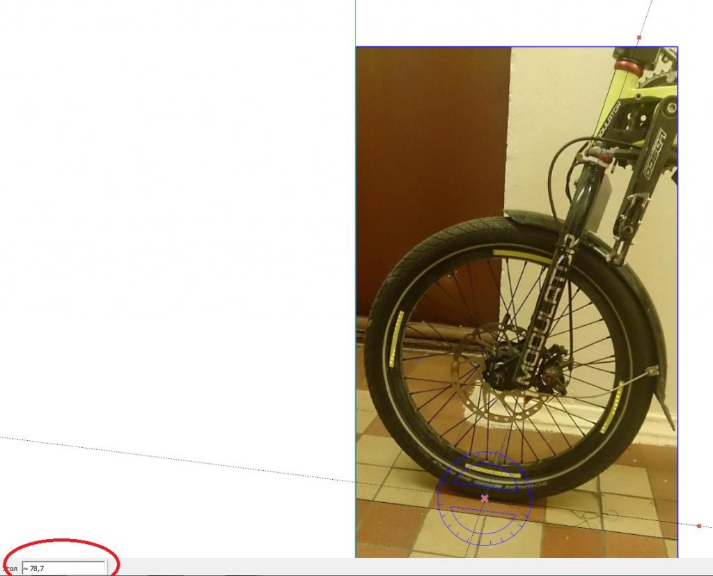

И какой здесь угол? Транспортира нет. Что скажет фотошоп?
Номер сообщения:#870  Непрочитанное сообщениеДобавлено: Сб июн 23 2018 13:41
И какой здесь угол?
Если твои кривые полы брать за горизонталь, то у меня получилось 75 градусов.

Трубой в тисках...
Сначала увеличенное фото передка.
Потом обмеры.
Гнуть вилку, если стандарт, только испортить.
Проблема в угле шарнира.
Если сфоткать проблема, тем более, широкоугольником, то просить надо друзей, найти горизонт и нейтральный фон (например, гараж или супермаркет).

Кривизна вилки это иллюзия
Спорить не буду, тем более по фото такого качества. У меня по фото разница между направлением рулевого стакана и перьями вилки в 2 градуса. Причем перья выгнуты назад.
Номер сообщения:#874  Непрочитанное сообщениеДобавлено: Сб июн 23 2018 14:48
Сообщения: 646
Благодарил (а): 291 раз.
Поблагодарили: 336 раз.
Modulator, чтобы корректно измерить угол рулевой, нужна фотка нормальная, качественная с минимум искажений.
По первой фотке без ориентира по горизонту и снятой сверху вниз хз как - 86+ гр. можно намерять.
По второй фотке низкого разрешения и небольшими искажениями 76+ гр.
По третьей фотке опять без ориентира нормального по горизонтали, с жуткими искажениями 78,7 градусов.
А чо, +/-10 градусов - ерунда ведь, где-то среди них прячется настоящий угол. Какой там уж рассмотреть гнутость вилки или стакана :)
Добавлено через 5 минут 49 секунд:
Во-во, не стоит спорить из-за таких фото ;) Сам искал гнутость, а на фотках вижу прямые/ровные перья... о как!

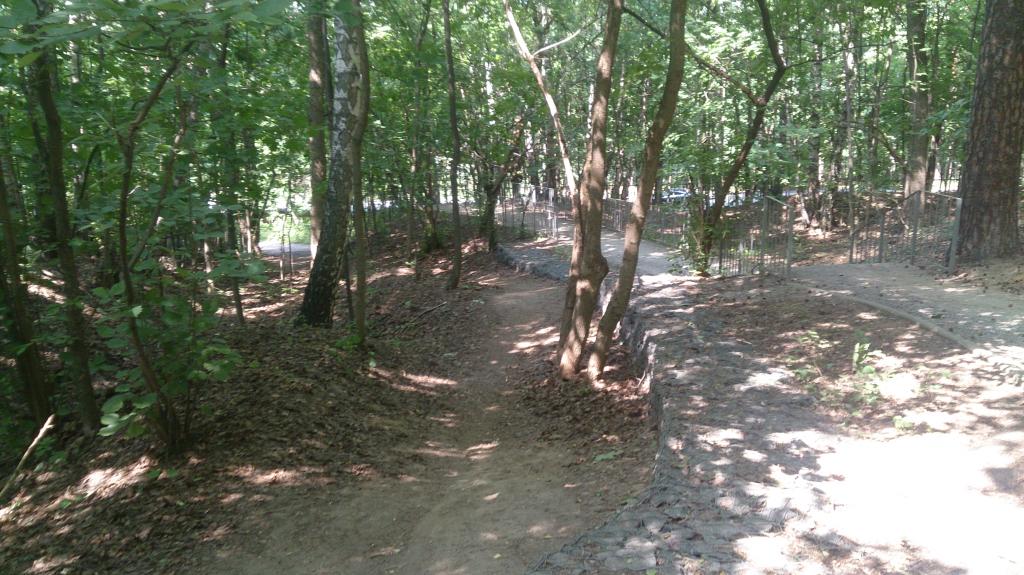

Итак: оффроуд апхилл на лигераде НГ65 без обтекателя. Узнаём возможности и прокачиваем прошивку до более крутой версии (или как модно выражаться - скилл). 8)
Ослабил пружину, чтобы меньше отбивать печОнки.
Поставил задачу преодолеть те подъёмы, которые с обтекателем не взял, а также сунуться на те, куда раньше лезть и в мыслях не было.
"Привет, подушка! Привет, подружка! Начнём, пожалуй."(с) 8)

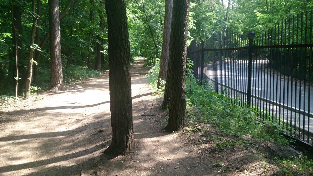

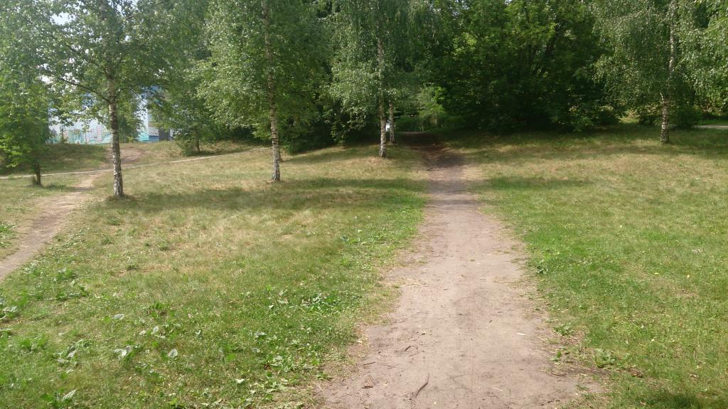

Первый, простой для предыдущей велотехники грунтовый подъём, который я с обтекателем не взял - въезд в парк:
Два раза прокатился - проблем теперь нет. Ура.
Поехал дальше.

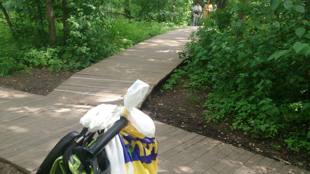

Заезд по деревянным мосткам к роднику, по наиболее хитрому участку.
Наиболее сложное сочетание для лигерада Ринцлер - крутой поворот с выходом на подъём. Проехал. Хорошо.
Вот, ещё один торчок, с корягой на пути. Тоже проехал два раза.

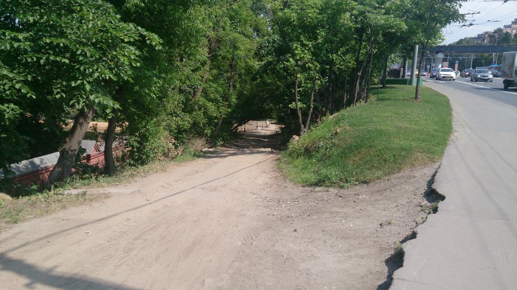

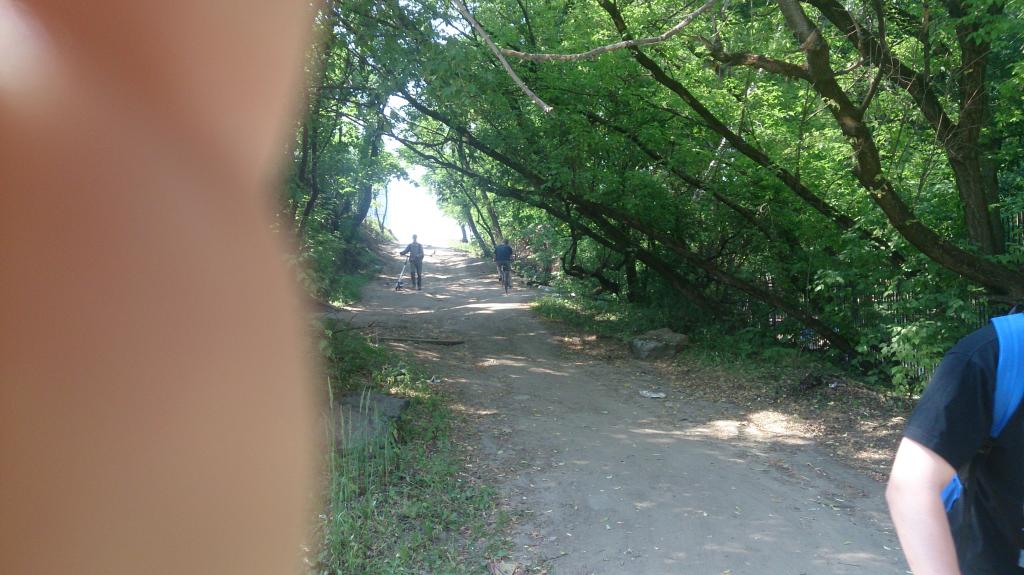

Возвращаюсь снова к англо-американской школе, и думаю ехать на Войковскую.
Можно подняться по шоссе, можно слева по грунту, что сегодня уже делал, а можно... СПРАВА, вдоль лестницы. На МТБ раньше ездил, а вот на лежачке и в мыслях не было соваться.
Ну, думаю, я соффсем чокнулся... :roll: :shifty:
Было много дублей, оттачивал технику, и в итоге - удалось чисто заехать этот подъём от моста до выезда на шоссе, ни разу не поставив ногу на землю!!! Ура!!! :mrgreen:
Участок в самом деле техничный, и требует опоеделённой тактики.
Реально прошивочка обновилась: лучше стал чувствовать баланс. :handgestures-thumbupleft:
Естественно, езда в такие подъёмы - с отрывом от спинке, с балансом телом и твёрдой опорой на руль.

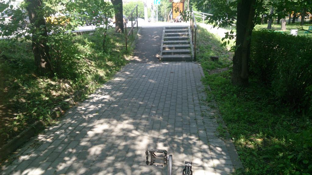

Ещё один подъём, где лигерад недавно опозорился, -
мост у пл. Покровское-Стрешнево:
Теперь это вообще не проблема. Два раза заехал, с небольшой пробуксовкой на припорошенной песком плите...

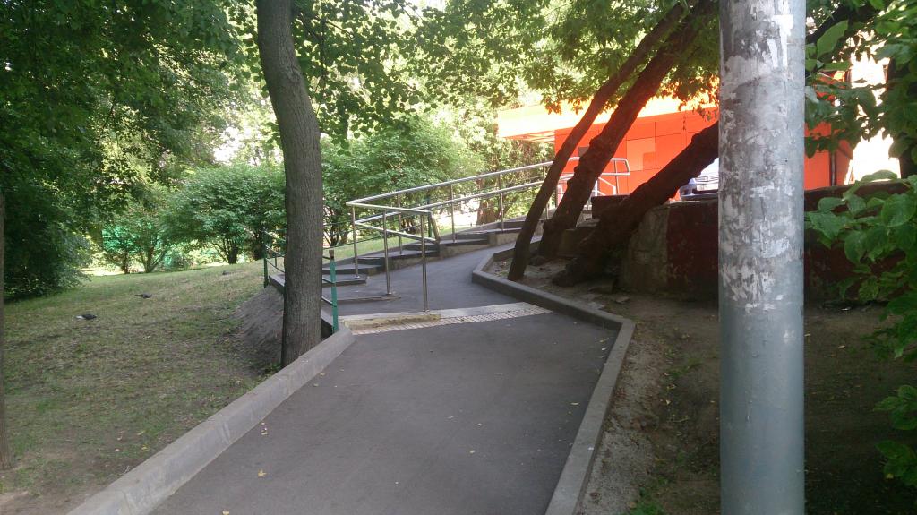

Зачем ехать на Войковскую? Там находится фигурный "пандус позора", который недавно не смог взять с обтекателем, на глазах двух чётких пацанчикофф.
Но теперь это просто прогулка. Прокатившись по нему три раза, поехал дальше...

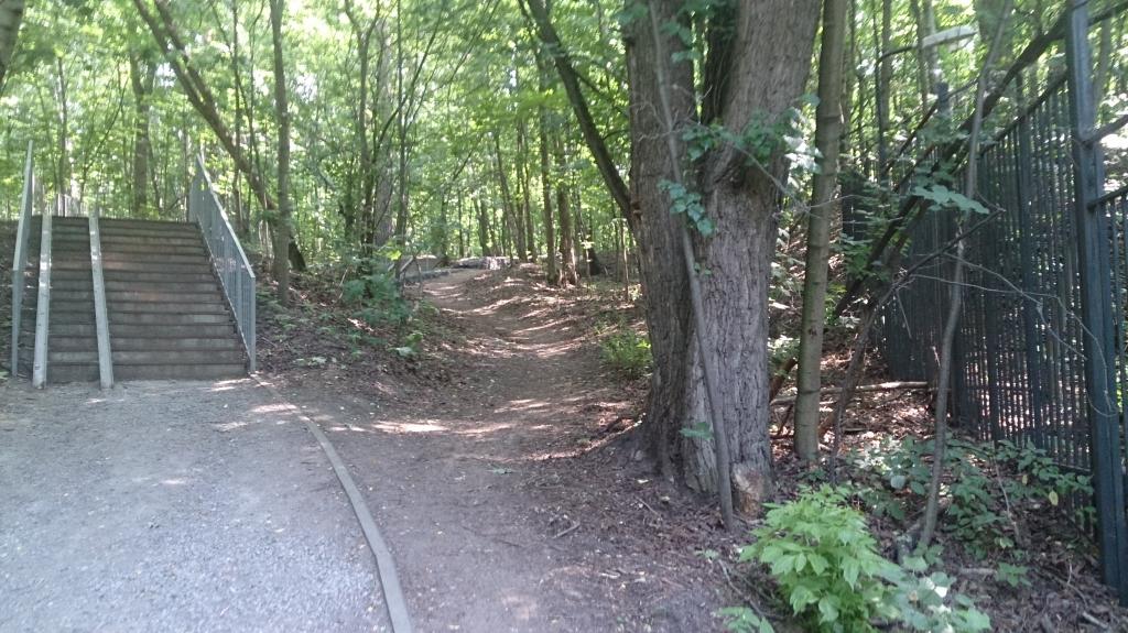

Вынужден констатировать, что не так хорошо знаю пешеходные зоны окрестноестей. Возможно, потому что на велосипеде езжу больше по дорогам либо по популярным транзитным трейлам.
Номер сообщения:#878  Непрочитанное сообщениеДобавлено: Сб июн 23 2018 17:46
вот этот вот подьем возле лестницы тебя так напрягал???? пилять.... на Пантере в такие заскакивал с небольшого разгона. как семечки.

"Блэт", если что, там два техничеых торчка, где колесо отрывается. Фото не передаёт.
