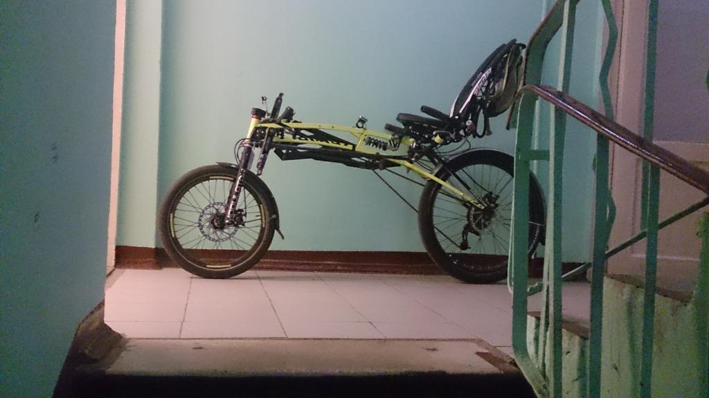

По многочисленным просьбам и из интереса, только что произвёл дефейрингацию лигерада...
Чувства двоякие: с одной стороны радость, что лигерад сможет ездить свободно, а с другой - большая грусть. :| :|
Специально для LT: шпильки на 16...
Сможешь предложить другой способ монтажа без токарных работ - буду признателен...
Несмотря на противную жарень и сильный ветер, искажающий результаты испытаний, всё-же нетерпится сегодня выехать на шоссе и на оффроуд...

Что ж... Выбрался и немного испытал.
Багажника теперь нет, есть вот такой колхоз. :?
Без ремкомплекта, замка и документов не езжу, - поэтому тестирование, естественно, с ними.
Ладно, хоть удалось гармонично продеть трос замка сквозь ферму стоек спинки...
Да: нету теперь и защиты спины, логотипов, а также заднего света. :|
Конечно же, с великим блаженством вынес из подъезда лигерад. :o Теперь это просто пушинка.
Дифферент при переноске теперь уже на нос.
Поехал... Интересный момент: когда ночью 27 апреля впервые привёл в движение НГ65, я не мог некоторое время ехать по прямой ввиду появившегося довеска.
Реально страшно было, что он не сможет ездить вообще и сорвётся релиз. :pray:
И теперь по началу тоже самое: "прошивка" пыталась программно обработать вес обтекателя, которого уже нет. :)
Первый негативный момент: подвеска перестала работать. Сидение бъёт по почкам, и приходится на неровностях теперь отрываться. :x
В общем эффект, который описывают владельцы автомобиля Нива при езде без груза. :roll:
Ожидаемый позитивный момент: теперь можно смело рулить одной рукой, без появления нарастающих поперечных колебаний в хребте рамы.
Ожидал, что аэродинамика ухудшится, и она реально сильно ухудшилась. :|
До 22км/ч разгоняться стало легче, а дальше лигерад начинает вязнуть, а после 25 уже совсем нагло упирается, как баран. Едешь, как с небольшим парашютом. Против ветра стало особенно тяжело.
Накат правда на малых скоростях теперь вырос, ввиду разгрузки задней шины.
Поездил в парке Северное Тушино на подъёмы.
Они не эталонные (на те - завтра) но уже понятно, что без обтекателя намного легче ехать в асфальтовые и грунтовые подъёмы!
Колесо немного отрывается, но это контролируемо.
В Крылатском теперь обязан нормально проехать тот подъём.
Напрягают больше не отрывы, а более нервное управление на крутых подьёмах, чем на предыдущем лигераде.
То есть на том нехватало диапазона: педалирование было "ломовым" но управляемость отличная.
А на этом ногам крутить вверх легко, а вот управляемость хуже.

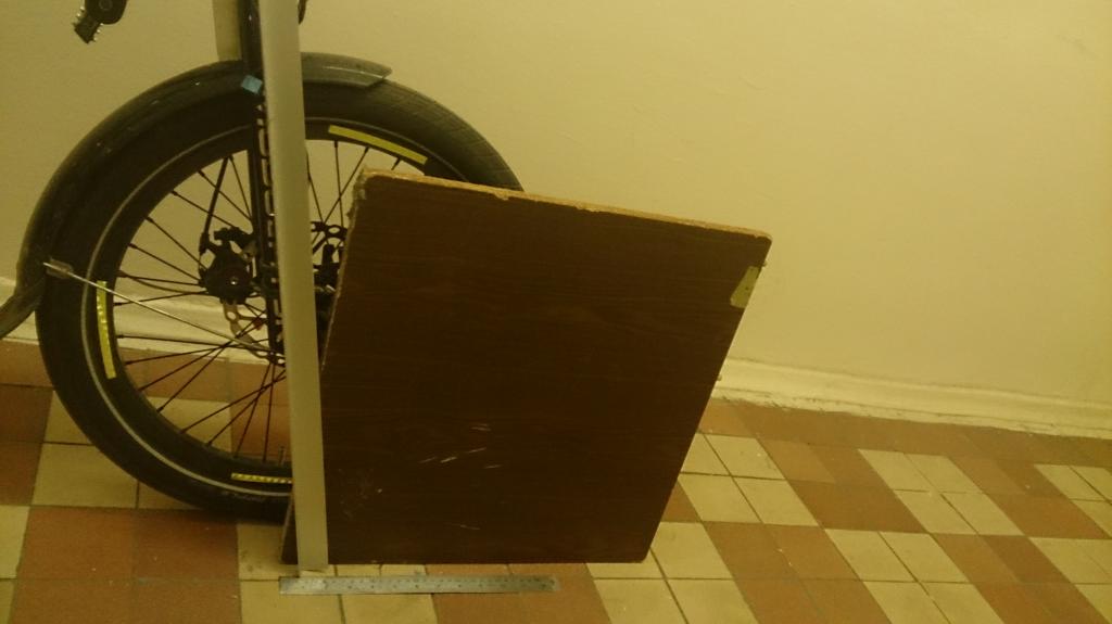

Это меня заставило не полениться, и впервые померить ему трейл.
Комментарий к файлу: Отвечаю на вопрос: перья вилки прямые.
Что ж, трейлюшник у этой кракозябры всего ~2см.
Блин! Непонятно вообще, как он умудряется вообще ездить? :shock: Да ещё и полтинник на спуске!
Считал, что с маленьким трейлом должно быть наоборот: на малых скоростях хорошо, а на больших - плохо. Но на этом лигераде какие-то свои законы геометрии.
В общем, сильно расстроился, узнав эту цифру. Надо что-то делать. Вилку какую другую искать :roll: ...
Завтра по прогнозу погода мерзкая, но очень хочется поехать в Крылатское, а также облазить эталонные грунтовые торчки, где сегодня не был...
И да, главное! Что я сегодня уже решил!!! транзисторы мои выдали совершенно неожиданную комбинацию:
нужно НГ65 оставить таким, каким он должен быть, поскорей прекратив это кощунство, и для ближней езды в магазин, по бездорожью и в Крылатском - купить ещё один лигерад Ринцлер. Может показаться безумным, сам себе удивился, но куда уж деться?
Для скорости и езды на работу один лигерад, а для оффроуда и прогулок - другой.
Ну, также, как и с обычными велосипедами водится...
Непонятно вообще, как он умудряется вообще ездить?...
Не понятно, кто это пишет вообще? Дошло, наконец после длинных оваций, что лигерад трудно управляемый. И негативная оценка, название "Кракозябра", как раз в десятку.
Дай чёткий снимок на горизонтали, чтобы LT замерил угол руления лигерада. Если угол руления будет 68...70*, это беда. Я уже повторяюсь.
Смотри моё о "кракозябре" "Чоппере".
Комментарий к файлу: Дом построен не криво, это кривая камера.

А вилку тебе так и не поменяли? Вроде же уже другая была? Она тоже назад начала уходить?
Номер сообщения:#867  Непрочитанное сообщениеДобавлено: Сб июн 23 2018 13:21
В сети
Сообщения: 13784
А вот так?
Мне кажется, что это сам рулевой стакан дурит.
Или же просто оптический обман. Когда вилку ставил - тоже смутился, а езды ведь не было, значит погнуть не мог...
Чашки не выпрессовывал, но Всеволод говорил, что после моего вопроса о наличии люфта, они его всё-же
выявили и что-то подкладывали. Медные полосочки из трубы немного торчат. Но они очень тонкие...

P.S.: по уму бы её взять, и принудительно погнуть назад, тогда и трейл нормальным станет. Только как это сделать... Ровно? :think:

В место изгиба проставка поводка будет обжиматься, а сверху опираться рулевой подшипник. Шток гнуть нельзя. Можно только перья. Оба, синхронно.
И какой здесь угол? Транспортира нет. Что скажет фотошоп?
Номер сообщения:#870  Непрочитанное сообщениеДобавлено: Сб июн 23 2018 13:41
И какой здесь угол?
Если твои кривые полы брать за горизонталь, то у меня получилось 75 градусов.

Трубой в тисках...
Сначала увеличенное фото передка.
Потом обмеры.
Гнуть вилку, если стандарт, только испортить.
Проблема в угле шарнира.
Если сфоткать проблема, тем более, широкоугольником, то просить надо друзей, найти горизонт и нейтральный фон (например, гараж или супермаркет).
Фото наклонное, проблемное, а рулевого стакана я и не увидел.

Кривизна вилки это иллюзия
Спорить не буду, тем более по фото такого качества. У меня по фото разница между направлением рулевого стакана и перьями вилки в 2 градуса. Причем перья выгнуты назад.

Modulator, чтобы корректно измерить угол рулевой, нужна фотка нормальная, качественная с минимум искажений.
По первой фотке без ориентира по горизонту и снятой сверху вниз хз как - 86+ гр. можно намерять.
По второй фотке низкого разрешения и небольшими искажениями 76+ гр.
По третьей фотке опять без ориентира нормального по горизонтали, с жуткими искажениями 78,7 градусов.
А чо, +/-10 градусов - ерунда ведь, где-то среди них прячется настоящий угол. Какой там уж рассмотреть гнутость вилки или стакана :)
Во-во, не стоит спорить из-за таких фото ;) Сам искал гнутость, а на фотках вижу прямые/ровные перья... о как!
