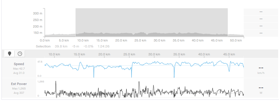

Прокатился 50 км, если не считать тупёжки на светофорах по городу средняя 31, причем с учётом сильного ветра - "туда" 27, обратно - 35!
Да, хорошие покры рулят. Надеюсь, успею позаниматься с передним обтекателем и тейлбоксом тоже.
Вау! :!:
А что за чумовая средняя мощность в 307 Вт на графике? :?: :?: :?:
Это с такой ещё "сидушкой"... :doh:
И без обтекателей.

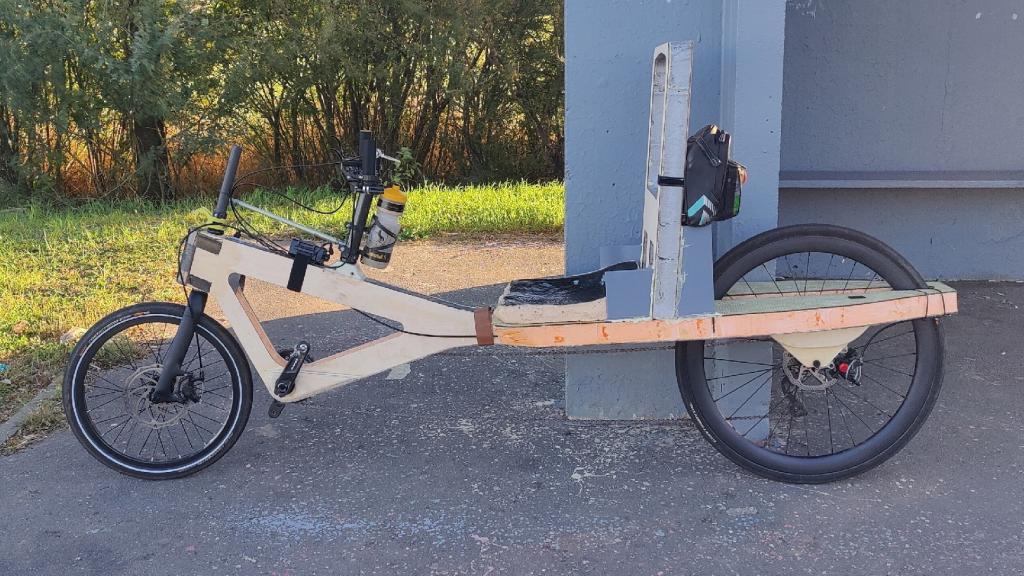

ого! и это при такой вертикальной посадке! достойно!
все хочу попросить рассказать как сделано сочленение переднего треугольника и остальной рамы вот в том месте где передний край седушки...

На лигераде Балора явно хорошо потоки разводятся и распределяются конструкцией рамы. Ждём обтекателей!!! :confusion-waiting:
Выставлена стравой из рассчёта "сферической лошади в вакууме", на деле там от силы 200, скорее всего меньше, у меня в этом году пробег от силы тыщи 3...
Вырез в нижней части рамы (лазерная резка, всё чётко), вклеено в этот паз и на нижней панели (это всё листы и стеклопластика + лист пробки приклеенный полиуретановым клеем) по периметру сделан галтель из заполненной эпоксидки, площадь склейки очень большая, вроде всё норм.
А почему разработчики Стравы не могут более реалистично откалибровать систему рассчёта, добавить расширенные настройки?
И, да: ты работаешь в ней через ВПН? Как сказывается это на точности?!
Ну, отчасти я сам виноват - надо поменять профиль с "МТБ" на "шоссейник" и это будет значительно ближе к истине. А так да, есть сервисы которые могут весьма неплохо вычислять CdA/Crr по данным мощемера и эти данные можно подставить в формула рассчета, но нюанс - у тебя УЖЕ должен быть мощемер :). У меня есть, но на неподходящих шатунах, возможно потом перенесу для тестов.
*facepalm* В чём общего у VPN и GPS, не считая что это 3х буквенные аббревиатуры? :) Данные как шли через GPS так и шли, вот если рядом глушить будут - тогда да, тогда печально. Через впн трек только на сервер заливается, никаких изменений при этом не происходит.
