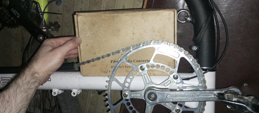

План работ:
- заменить кассету.
- устанивить новые шины.
- установить звезду и примерно отфазировать её овал.
- нарастить цепь, определив длину, помыть и сварить в парафине.
- освоить езду.
- приехать в "Петровский"? :o

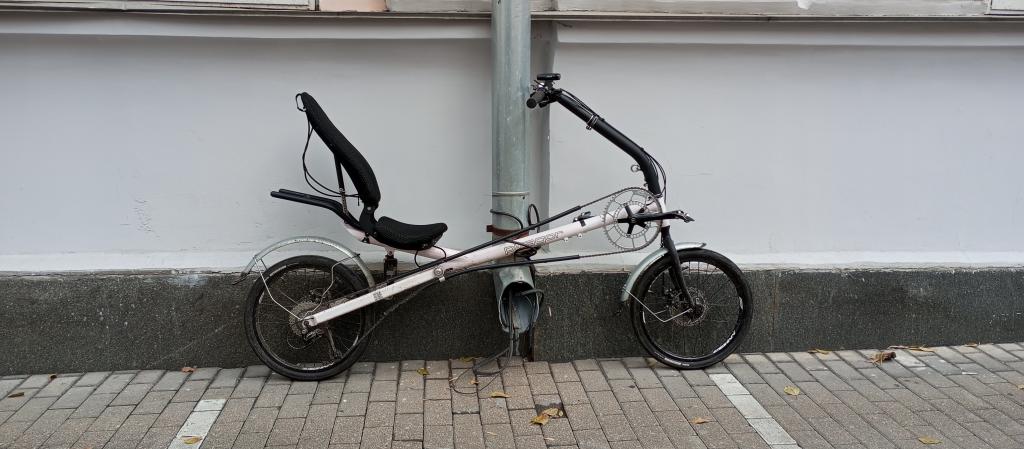

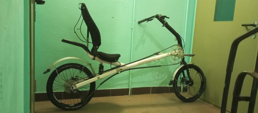

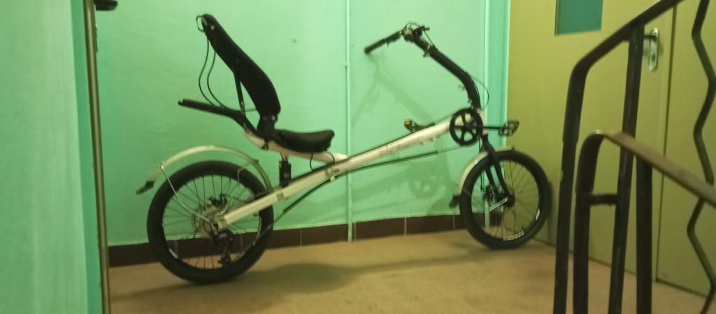

Всё сделал, цепь промыл и напарафинил.
Что ж, в стиле программы "Дачный ответ" на НТВ,
до переделки и после.
Пум-пурум пум пум-пум-пум. Пум-пурум пум пум-пум-пум...
ТА-ДА-ДОМ! ТА-ДА-ДОМ, ТА-ДА-ДОМ, ТУ-ДУ-ДОМ!
Лигерад готов к движению и релизу, жаль, что солнце село.

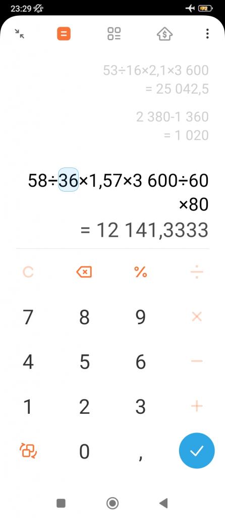

Херасе сковороду вкорячил, где ты её раскручивать-то собрался?
Колесо 20".
Рассчитывал при покупке, для движения на 7-й позиции шифтера (58:16) и частоте 90-95, со скоростью около 32 км/ч.
И около 35-37км/ч на последней ходовой 8-й позиции (58:14).
Кстати, 9-я не работает как обычно, но на сей раз цепь закусывает торчащим из пера болтом переключателя. Да и не надо.
На всей технике вывожу её из работы, в виду бесполезности.

Возвращаясь из ТЦ "П", потестировал ещё лигерад на прямых, спусках и подъёмах.
Укоротил ещё цепь на два звена, больше не срывается на высших передачах.
Ещё подвигал руль и кресло. Если ставить вертикальнее на 1 позицию, то к рулю тянуться лучше, но ягодицам теснее и начинаешь сползать.
Плюс каретка ближе и ноги хуже распрямляются.
Если откинуть на позицию назад, сидеть (уже лежать) лучше, почти без сползаний, крутить хорошо, но рулить хуже (руль дальше). Решил, что хорошо крутить и сидеть предпочтительней. Поэтому руки пусть потерпят.
"Прошивка" постепенно обновляется под специфичеое рулевое, езда становится ровнее и уверенней. От того, мысли о покупке более скоростных шин - Maxxis Detonator.
Лигерад располагает, чтобы на нём гонять, в меру возможностей.
Приведу для наглядности параметры трансмиссии.
Рассчётно-минимальная скорость: 12 км/ч.
Максимальная скорость: 37 км/ч.
Сколько крейсерская ещё предстоит померить, но по плану хочется около 30-32 хотя бы для горизонта.
Добавлено через 3 минуты 24 секунды:

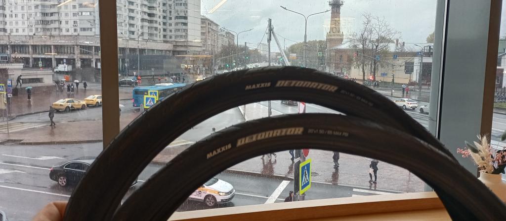

Настроение только в бездне: не могу выиграть на новые шины.
К счастью, удалось отбить часть своих средств и купить таки самые крутые шины 20"в Москве, пригодные этому лигераду.
Maxxis Detonator. 20х1,5 Компаунд реально почти как у Спидкингов (если дорожка и по плотнее, то процентов на 15).
То есть лигерад могу сейчас конкретно расТТХашить! :o :scared-eek:
Буду динамить коллег по работе и гонять на Пифагоре, вот. :twisted:

Поставил супершины, также чудом нашёл свой вилочный насос и подкачал аморт пожёстче, до 10 атм. Также и звонок, а то эту каракатицу нужно заблаговременно пропускать, от греха подальше.
Отправился, понятно, куда. Накат просто БОМБИЧЕСКИЙ, прям как у Иволги 4.0. :o :doh:
Погода только не способствует скоростным тестам на сликах: кругом лужи, ковёр из осенних листьев, мокрая разметка. Асфальт на горке от речки так и не положили, волки позорные, оптимизпторы. Ехал и матерился. :evil: Обратно другой дорогой поеду опять.

Пифагору нужен просто руль с наклоном ниже. Ну и может с геометрией знатокам помозговать.
Хотя по крайней мере ФЛОПА я не заметил, что радует.
У меня в берлоге много лет валяется оригинальный верхний руль от Азуба. Откидной, с регулировкой наклона и длины. Он, скорее всего будет короток, но найти и хотя бы примерить - стоит!

Теперь по аэродинамике.
Не смог я толково подружить крыло от фэтбайка с рулём, больно оно широкое. Наверно стоит прикрепить к рулю подходящее крыло от МТБ.
Но не им единым! :!: Крыло только первым будет входить в поток, задавая распределение воздушных масс. Далее, на раме будет расположена конструкция, заполнчющая пространство между икрами и доходя до колен. Хочу убить двух зайцев: и аэродинамику в области ног улучшить, и получить дополнительное место перевозки лёгкой клади. :techie-idea:
Думаю соорудить герметичный бокс, закрепляемый хомутами за концы кареточного стакана и раму, расположенный почти вплотную к звезде.
Вот так, как на фото, только больше и с подходящей формой, для максимального заполнения пространства.
Пока отпуск не прошёл, может быть сделаю экспериментальный макет такой аэровставки из какого-нибудь пеноплекса.

Итог двух дней полноценных испытаний таков: мне очень нравится динамика и эффективность привода с лёгким колесом 20" с очень накатистой шиной, овальной звёздой и шоссейным Q-фактором.
На асфальте, и на не совсем асфальте, благодаря длинной базе и подвеске. Эффективность подтверждается тем, что удаётся затаскивать эту тяжеленную дуру, да ещё и с раскачкой туда, где всё должно было бы колом встать.
Но заметил такую вещь, что рассчётную для крейсерской скорости в 30-32 км/ч 7-ю позицию шифтера использую редко, поскольку момента не хватает. Погода ещё дибильная, ветренная, эксперименты не чистые.
От того, хочу момента этого добавить. Увеличить длину шатунов с 165 до 170мм. Но перед этим сгонять в Экстрим и купить боттом брекет со 108 осью, взамен моей испорченной. Ну и Речной посетить, пока не поздно и перспективно.
Надеюсь, лигер подразгонится, а также на доступные ему "стенки" будет залезать более аэробно.
