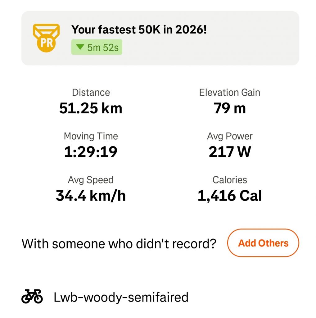

Решил снова поставить обтекатель, однако неплохо:
На прямых участках одной трассы туда/обратно вчера средняя была ~34кмч, сегодно - 37.5кмч!
Не как на лоурейсере конечно (за 40), но весьма неплохо так, вроде по усилиям одинаково... надо поставить о%ратро мощемер и проверить будет.

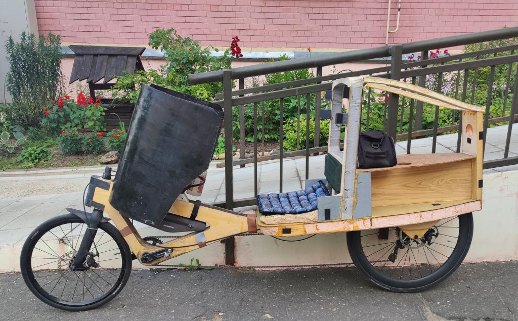

Привет! расскажи пожалуйста про технологию изготовления рулевой трубки. Какую ткань использовал, какая толщина стенки получилась, как наматывал, на что наматывал, в какой момент пропитывал ткань, чем утягивал-ужимал, запекал ли, как потом выжимал с болванки, как сделал ровный край для точного позиционирования чашечек рулевой колонки?

Paul писал(а):
Вложение IMG_20260117_204457.jpg больше недоступно
Ты слишком хорошего обо мне мнения :))
Это стандартная труба 38х34 китайская карбоновая, чашки туда на эпоксидку вклеены для надёжности.
С каретком то же - 50х46 труба, каретка прессфит.
Теперь "упирается" где-то 40кмч :)
Ровный край - 3д печатный кондуктор и наждачка. Идеально ровным обычно не получается, ну да смотри выше про эпоксидку. Сама труба вклеена в 3печатную деталь из высоконаполненного стеклом нейлона от новапринт - дорогой, злой, тяжело печатается но реально "аналогов нет".
Вернул панели. Собрал кучу PR'ов.
Да, это однозначно работает! А я ещё от чёго-то "ковидообразного" не отошёл до конца... неплохо.
По ощущения, на плоскоте теперь "упираешься в 40кмч".

Вообще удивительно, что этот топорно согнутый кусок материала с разрывам сверху и установкой
"как получилось" может что-то добавлять. Да ещё и без хвоста.
Небанально (с).
Упирается в 40... Что, на площадке в штиль наконец можно устойчиво и долго наблюдать цифру "4"
в разряде десятков, а не задолбавшую тройку?
Хочется надеяться, что при моём птичьем миделе и птичьем весе у меня это реально получится на входной мощности порядка 200 Вт, а не 300+.
Добавлено через 7 минут 11 секунд:
P.S.: профиль по треку правда абсолютный стол, но для теста на скорость самое то.
Надеюсь, это твои любимые 25+25 с разворотом? :) Чтобы ветер исключить.
Небанально (с).
Не, это с хвостом. Без хвоста хуже, а без обтекателя хвост де-факто и не работает.
Можность, я полагаю, в район, 220-230ватт
