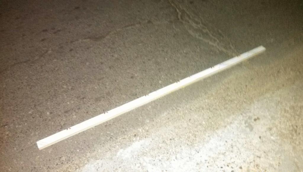

tttw писал(а):
Спасибо за идею, попробую! Меня с детства интересует настоящий уклон этой горки.
Чтоб на результат не влияли неровности асфальта, можно взять с собой достку метр или около того :)

метр или около того
метр совсем мало. 3-х метровое правило даст более точный результат.

Для замера угла смартфоном нужно уложить на дорогу ровную рейку, а на нее - смартфон. Лигерад тут совсем не причем, хоть с ездоком, хоть без...
Согласен. Перевозить рейку, доску, можно запихнув под сиденье.

Чтоб на результат не влияли неровности асфальта, можно взять с собой доску метр или около того
Тоже подумал об этом, есть кусок ровного профиля, около 2,5 метров. Сейчас сбегаю измерю, горка в 300 метрах от дома.

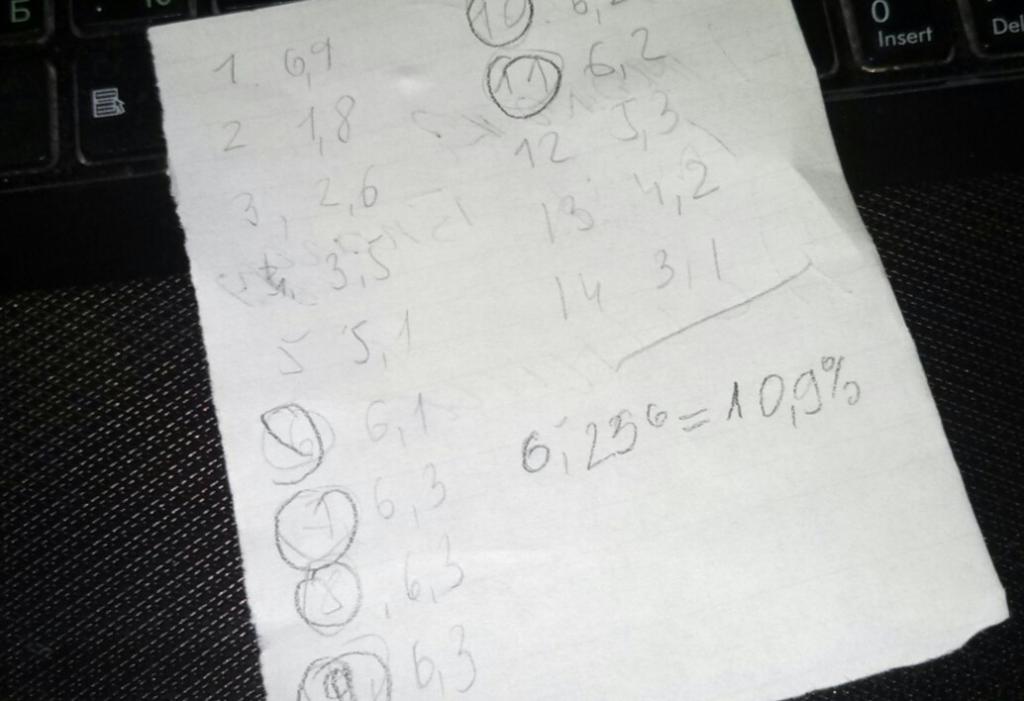

Добавлено через 56 минут 2 секунды:
Замерял каждые 10-11 метров. Взял промежуток с шестью наибольшими значениями. Если правильно подсчитал, на участке протяженностью около 60м, уклон составил 10,9%. Тайна детства, хоть и с погрешностью, но раскрыта.
Пожалуйста, выложите расчёт для наглядности.
Какие углы в градусах были на разных участках.
Так на картинке выше же всё видно.
У меня нет картинки. Или я её не нашёл.
Чем мерили углы, как пришли к процентам.
Измерял телефоном: приложение "Smart tools". Давно использую в путешествиях и быту. Инклинометр откалиброван с помощью строительного уровня.
Средний угол за шесть измерений составил 6,23°. Чтобы узнать проценты, необходимо тангенс угла умножить на 100, т.е. tg6,23×100≈10,9%
