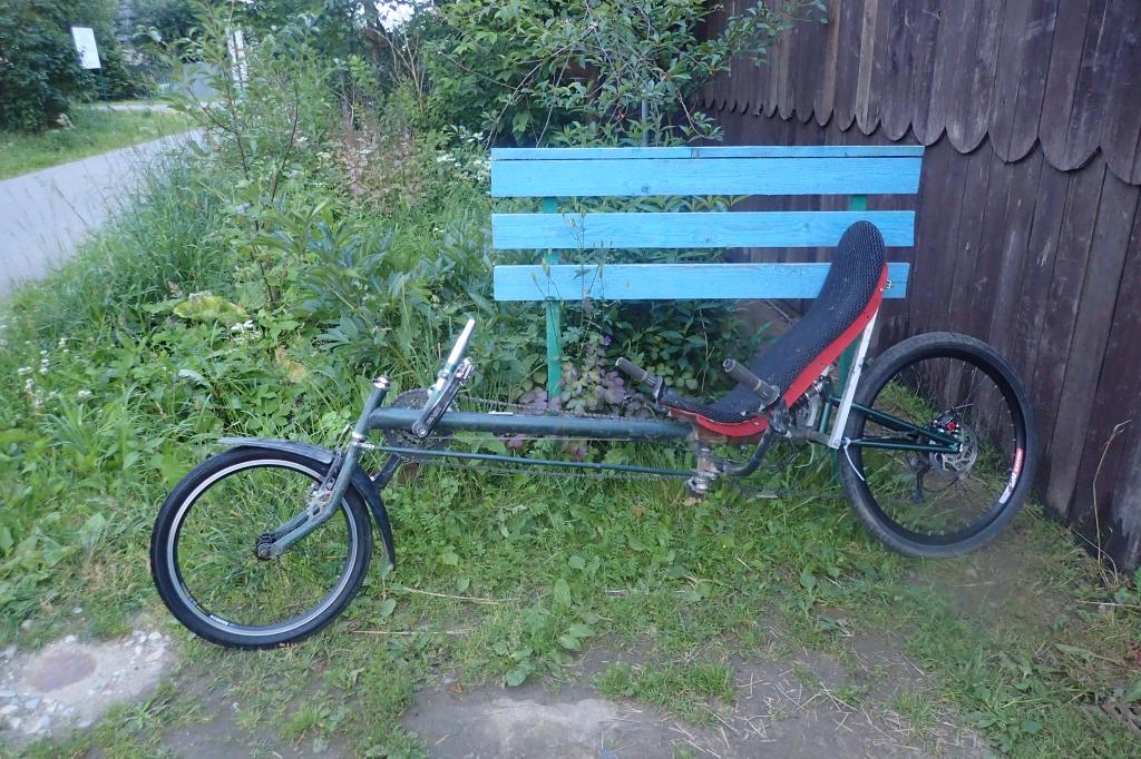

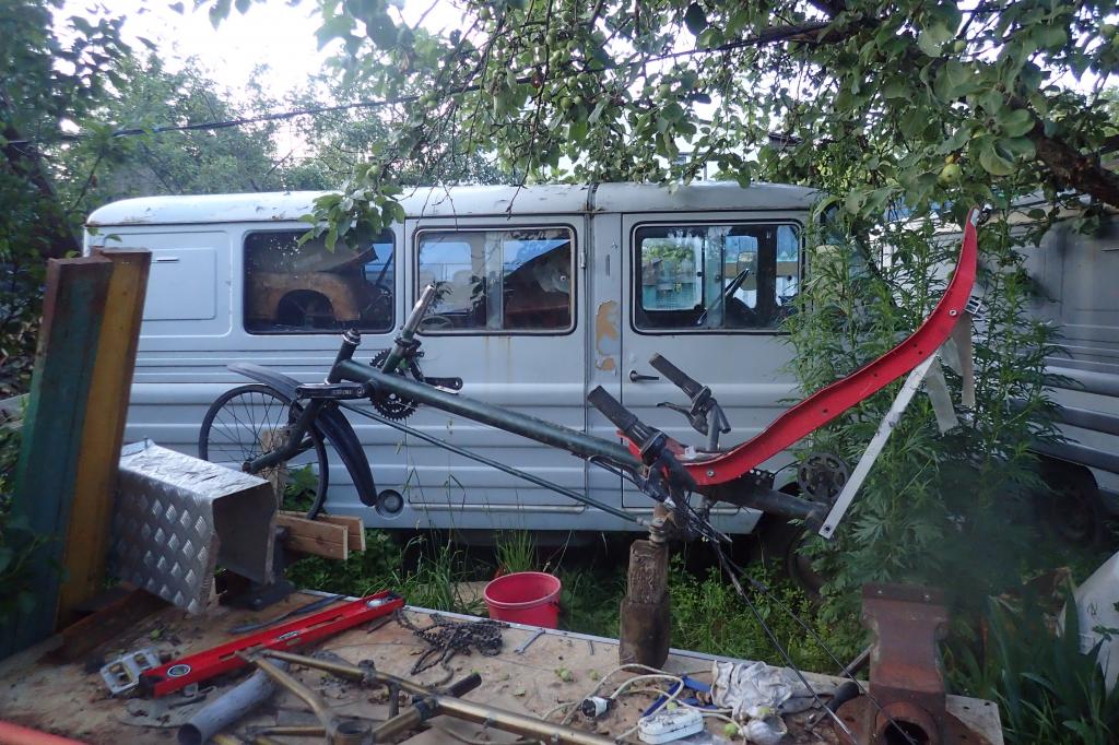

Номер сообщения:#77  СообщениеДобавлено: Пт июн 27 2025 02:02
Прошло почти 10 лет...
 Заголовок сообщения: Re: Новый туристический лигерад, назовём его "Карелец"
Номер сообщения:#78  СообщениеДобавлено: Сб июн 28 2025 02:15
Впечатление от моей же работы 10-летней давности двоякие: от "достижения древней развитой цивилизации" до "божечки, как оно вообще доехало".
Номер сообщения:#79  СообщениеДобавлено: Сб июн 28 2025 23:34
Сообщения: 13758
Пожалуй, самая хорошая шурикенская конструкция из всего, точнее был ещё хороший лигерад для Дениса Дедкова.
И на том и на другом рулевое более эргономичным сделать, подвинуть куда надо, сделав опирабельным и
было бы супер.
Но дальше пошли буритты, кличены и фьядлайокутли. :(
Номер сообщения:#80  СообщениеДобавлено: Вс июн 29 2025 00:54
опирабельным
вротебабельным
Сегодня оно снова поехало спустя много лет.
Вполне годно поехало. Можно начинать мучить себя непривычными нагрузками :)
Пока не поставил компьютер сложно будет оценить скорость и прочая, разве что по времени проезда известной прикатаной дистанции.
Сегодня весь вечер катался вытался расколхозить и выставить нормально сиденье. Интересный нюанс: если ставить расстояние "по-велосипедному" - то болят ноги. А если несколько дальше - то норм, хотя на велосипеде бы так уже невозможно ехать было.
