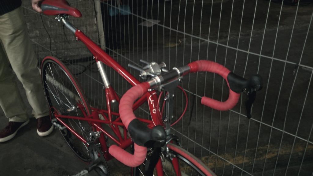

Я тоже сегодня встретил такого самодельщика. Вот его творение.

O-Witte, дабы к примеру выделяться из серой массы, к тому же это снизит риск угона до абсолютного минимума.

да ладно... у меня пацаны трайк пытались угнать - единственный в 35-тысячном городе... :mrgreen: :mrgreen: А тут - сразу колеса и навесное открутить и под болгарку...

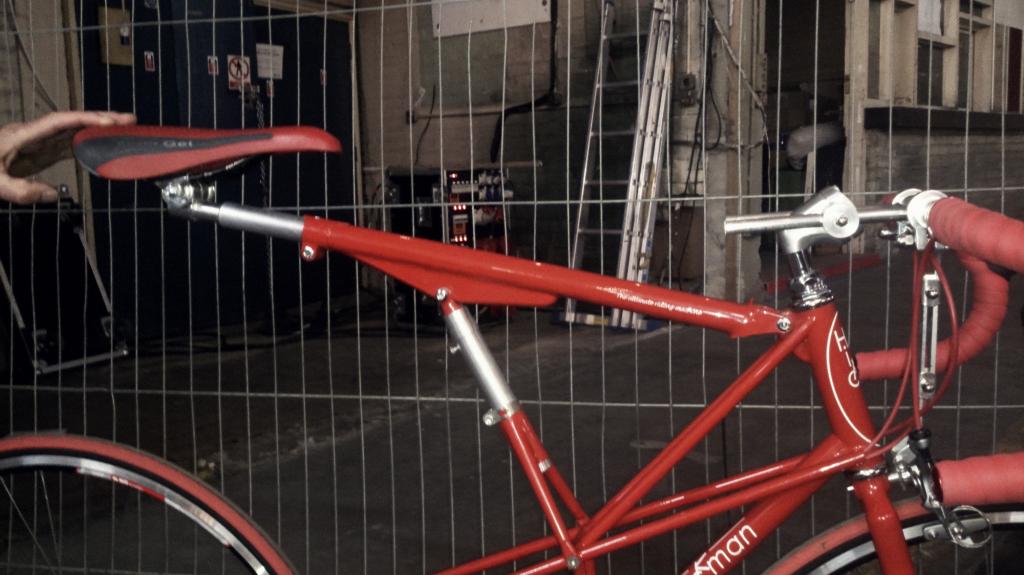

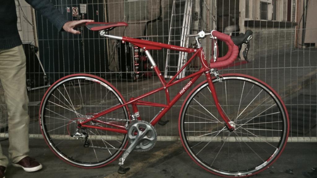

O-Witte, разный немного менталитет и контингент. На самом деле это достаточно универсальная рама под разноразмерных ездоков, настройка, как мне показалось, возможна в довольно широких пределах.
 Заголовок сообщения: Re: Собирается предзаказ на полноподвес 26-28 дюймов + складной?
Номер сообщения:#595  СообщениеДобавлено: Сб май 09 2015 23:33
по росту - возможно, а вот тяжелый седок, как мне кажется, трубочку подседельную погнет...

O-Witte, зависит от длинны подседельной трубы я полагаю.

Упс, ну, тогда - перфекционист :)
Добавлено через 2 минуты 13 секунд:
Рама похожа на ходовой макет безразмерной рамы - для отработки посадки и размеров.
Номер сообщения:#599  СообщениеДобавлено: Вс май 10 2015 17:40
hof, согласен, но это не макет вроде, я говорил с ее конструктором. Вот как прокатный вариант может быть удобна, как раз именно возможностью подстройки под разных седоков.
