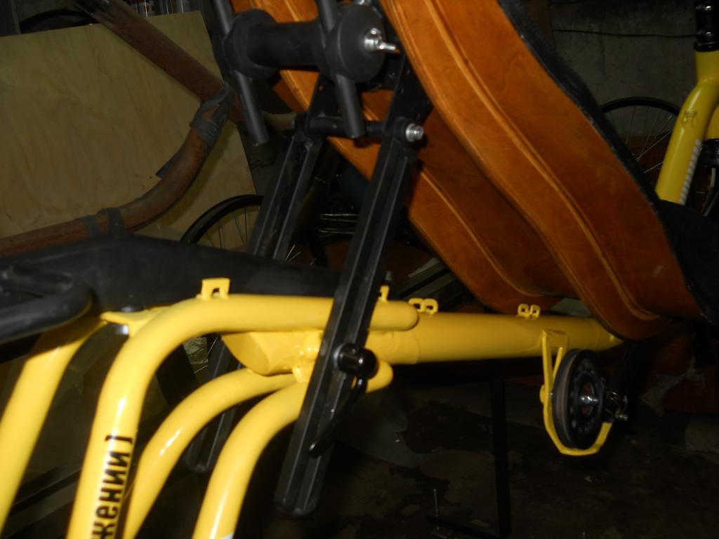

Voolodja, судя по фото на низкой раме (с изломом) силовая ветвь цепи будет задевать за сиденье, а вот на высокой - непонятно...
 Заголовок сообщения: Re: Собирается предзаказ на полноподвес 26-28 дюймов + складной?
Номер сообщения:#443  Непрочитанное сообщениеДобавлено: Вс фев 01 2015 08:26
при легерадовой длинне - проблема перекоса не столь актуальна
на моих рамах нет лигерадовой длинны: от ролика до кассеты вполне себе велосипедное расстояние и спадает именно от перекоса, если ролик "залип" и не сдвинулся в сторону
Добавлено через 39 секунд:
да

Олег, на высокой раме с колесами на 26 тоже спадает?
на такой раме можно обойтись без ролика лишь трубками?
Антискват же пострадает!
кто? что? :shock:
Номер сообщения:#446  Непрочитанное сообщениеДобавлено: Пт фев 20 2015 08:23
balor имеет в виду, что подвеска без ролика будет сжиматься в такт педалям

hof, спс. теперь понятно.

Точнее, не совсем "педалям", а от переноса ЦТ "взад" во время ускорения при каждом приложении силы к педалям. (ТО же самое происходить во время торможения, только идёт "клевок носом" - именно эта аналогия могла мне понять физику процесса).
Пока этот вопрос не изучил, думал это из-за смены положения тела во время педаляжа и очень удивился, почему такая же проблема есть и на лигерадах.
"А вот оно что, Михалыч!" (с)
А сила натяжения цепи на давит на ролик (вектор - вверх, цепь же под ним пропущена) и противодействует сжатию подвески, в результате наши бесценные ватты не уходят на отопление Вселенной через рассеивания их в демфрере аморта, а двигают нас вперёд! :)

Добавлено через 5 минут 53 секунды:
Можно даже без отжимного ролика...
Проехал на Пантере:
