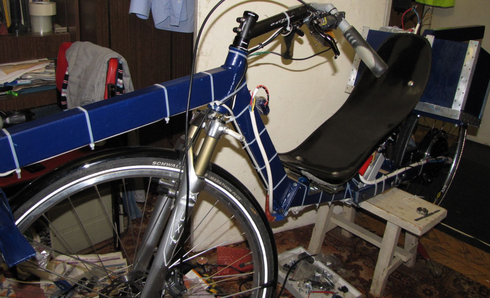

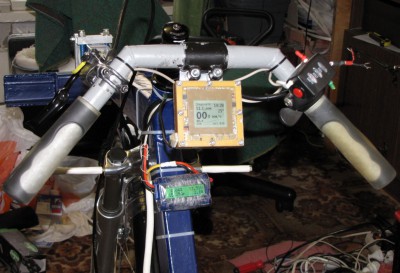

Аппарат к испытаниям готов. Сегодня вечером (18ч) будут его первые испытания, на Саввинской наб.
Если вдруг у кого-то будет желание на это посмотреть\опробовать, а главное найдётся свободное время в сезон весеннего обострения лигерадостроительства :D , то велкам.
Больше подробностей в моей ветке элевелофорума.
сюда пару фоток цепляю, для приличия.
Комментарий к файлу: весь захомутован
Комментарий к файлу: рабочее место пилота

откуда такой велокомп?

Ну не на выставку же! Для меня, любителя, думаю сойдёт. Главное чтобы прочным и надёжным был.
Электроника - это моя профессия (правда сейчас немного другим занят). Учился я в институте радиоэлектроники. С велотехникой конечно сложнее, но ничо, изучаю потихоньку. :)

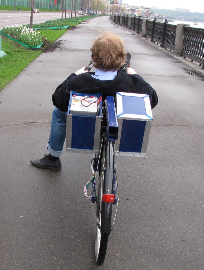

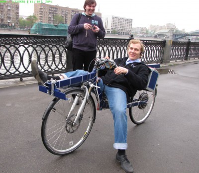

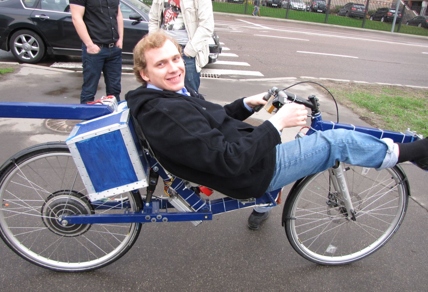

Ну а теперь отчёт!
Мои ощущения просто невозможно передать совами, абсолютно никак, эмоции захлестывают! Это просто нечто! Гром грянул, и "молния" показала себя, по полной! :)
Пока ездил только на одной батарейке, т.к. вторая пока на ремонте. Для балансировки веса, балластом положил во второй ящик (который открытый) старую батарейку (она даже тяжелее той что будет)
По началу, особенно пока спускался на набережную, было как-то крайне неуютно. Ноги от земли почти не поднимал, ловил равновесие. Когда месяц назад меня какали (толканием) на парковке, он был без аккумов и лёгкий - равновесие заметно легче держать было, чем сейчас.
Первый, второй заезды (километры) было тяжко, и маневрировать, объезжая лужы, даже не пытался.
Разгоняться на всю тоже страшновато было! Но потом наловчился потихоньку - начал ездить на всю, получалось довольно легко маневрировать. При старте уже сразу одну ногу на подставку, и вторую тоже сразу после движения ставил, т.е. с равновесием уже неплохо. После километров 5..7 начал уже спокойно ездить, останавливаться, трогаться, разворачиваться. Вот тут-то и начало просто распирать от счастья!
Стал анализировать, а что же помимо мегаощущений я получил в сравнении с электровелом (напомню, на том же электрооборудовании).
Привожу сухие цифры:
раньше ехало 46..48км при токе 25..22А. При напруге 53В, это означало 1200Вт. И при КПД мотора, допустим 75%, на колесо прикладывалось порядка 900Вт.
теперь летит 52..54кмч, потребляет 18..16A. Т.е. 900Вт потребления, и при КПД допустим 80% (за счёт апгрейда всей проводки :)) где-то 700..750Вт.
Т.е. теперь газуя на полную, я смогу проходить до 110..120км за присест (заряд аккумов).
А если ехать в средне-экономном режиме аппарат идёт около 32 кмч и кушает всего-то навсего 5..7А. Т.е. можно тошнить на 30кмч ажъ 170..220 км. прикольно.
Подвеска работает замечательно! Поначалу маловато накачано было, по резиновому колечку было видно, что где-то уже сжали аморт полностью. подкачали. В одном месте есть длинная плавная ямка, и на полном ходу на элевеле (48кмч) я там конкретно подпрыгивал, иногда даже прибивался ободом. На 53кмч "молния" просто тебя немного качает, а ты созерцаешь как работает вилочка (жаль аморт не видно, надо камерой будет поснимать)! Ощущения просто супер!
В общей сложности накатали 32км. Коллега тоже остался доволен.
Вес аппарата с обеими акками, без пилота: перед 17.9кг, зад 41.2кг, т.е. 59кг. Это блин на 10 кг тяжелее чем я планировал изначально. Ну на ладно. :)
Со мной - 59.4 перед + 75 на зад = 134 кг.
Фоток малёк кладу. На второй фоте черная машина - это интересующиеся остановились вышли посмотреть\расспросить.
тут и здесьпару необработанных кусочков видео. Потом надеюсь что-нибудь смонтирую, тогда ещё выложу.
а ещё коллега снял фрагментик.
Кстати, хотел бы встретиться с Вами. Чтобы Вы могли попробовать аппарат, и дать свои оценки по управляемости, и прочим ттх. Кто когда готов? лучше, если на тесты приедет сразу несколько человек.
Комментарий к файлу: ну собсно я на аппарате
Комментарий к файлу: и ещё разок я
Комментарий к файлу: вид сзади. В отрытом ящике просто балласт.
Это была моя дипломная работа!
Делал его по времени вполовину меньше чем лигерад :) т.е. очень долго, для такого простого на первый взгляд приборчика.
Реально, всё сложнее - полное проектирование и создание с нуля, т.е. от идеи, до готового устройства (ни каких станков и САПР, только тиски, дрель, надфили, паинт, ассемблер), которое Вы и видите (а ведь ещё макет был). Программировал его на ассемблере, безвылазно недели три где-то.

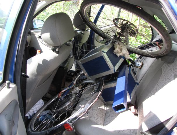

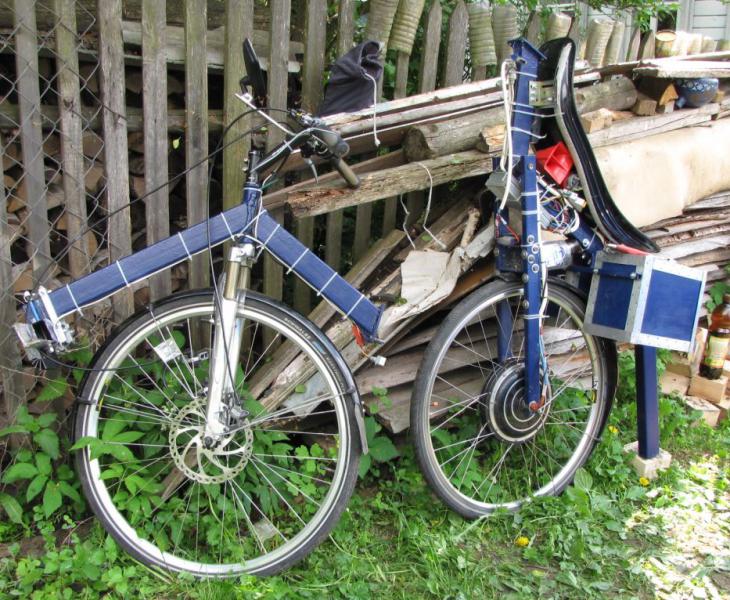

На этих выходных впервые воспользовался опцией "разделение аппарата на 2 части" - ездил на АМ с девайсом в деревню, местных подивить . В общем понравилось. bp
Довольно быстро всё получается разобрать/собрать, минут 10, что существенно быстрее чем думалось (из области - глаза боятся, а руки делают).
Тут главное стратегия - ставим его на попа. Разъединяем разъёмы, открепляем (на магните) WattsUp, снимаем задние тормоза (обе машинки на эксцентриках). Потом развинчиваем все гайки. При этом передняя часть рамы находится почти в балансе, и не оказывая сильной нагрузки на болты, не собирается падать - остаётся просто снять её вверх, и вынуть болты! И можно приступать к фаршировке задних сидений автомобиля. Кстати автомобильчик-то небольшой - калина.
Ну ессесно покатался в деревне от души. Выявил две вещи.
1. Ездя по полевой дороге к лесу, подвеска очень классно поглощает ямки и прочие неровности - так приятно! Но, попав на песочек аппарат несёт - чуть не свалился. А потом попал в узкую и глубокую тракторную колею - в итоге завалился набок, что неприятно, т.к. ссадина на руке, и слегка погнутая поперечина крепежа ящиков. Руками её выгнуть не удаётся - не та сила, что прикладывалась к ней во время вспахивания целины углом ящика Слава богу что погнулось чуток и ящик не задевает спиц колеса, т.е. я смог продолжить движение.
2. Катая по длинной прямой асфальтовой дороге, где и машин-то всего раз в 3 минуты выяснил, что можно заметно сэкономить топлива, если слегка согнув колени улечься пониже в кресле (глаза на уровне руля), то аппарат едет на 1кмч быстрее, а главное кушает 16А вместо 18А, при 55кмч.
резюме - необходим задний багажный отсек/обтекатель.
Комментарий к файлу: ставим в удобную позу и раскручиваем
Комментарий к файлу: получаются две половинки
Комментарий к файлу: фаршируем ими автомобиль
