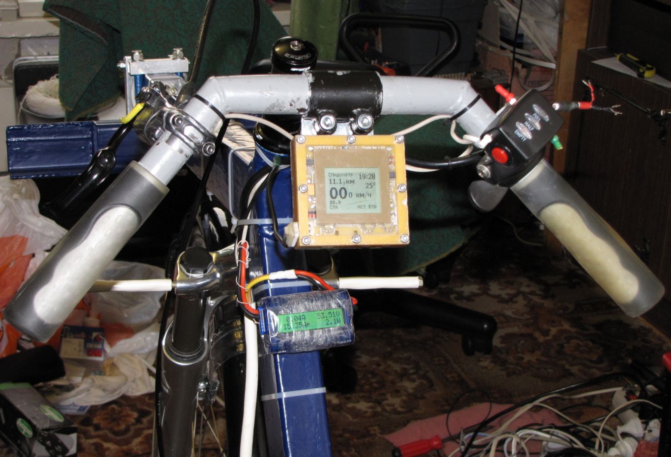

Аппарат к испытаниям готов. Сегодня вечером (18ч) будут его первые испытания, на Саввинской наб.
Если вдруг у кого-то будет желание на это посмотреть\опробовать, а главное найдётся свободное время в сезон весеннего обострения лигерадостроительства :D , то велкам.
Больше подробностей в моей ветке элевелофорума.
сюда пару фоток цепляю, для приличия.
Комментарий к файлу: весь захомутован
Комментарий к файлу: рабочее место пилота

откуда такой велокомп?
Это была моя дипломная работа!
Делал его по времени вполовину меньше чем лигерад :) т.е. очень долго, для такого простого на первый взгляд приборчика.
Реально, всё сложнее - полное проектирование и создание с нуля, т.е. от идеи, до готового устройства (ни каких станков и САПР, только тиски, дрель, надфили, паинт, ассемблер), которое Вы и видите (а ведь ещё макет был). Программировал его на ассемблере, безвылазно недели три где-то.

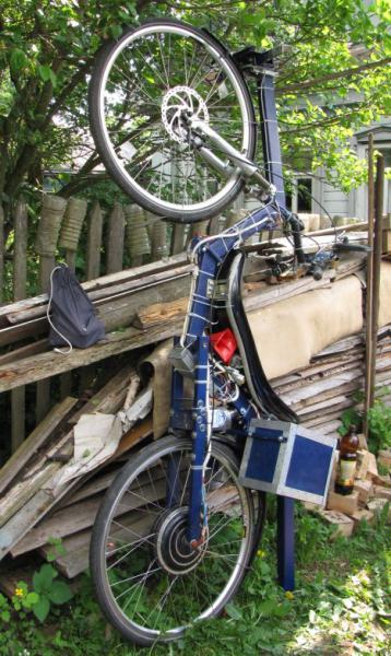

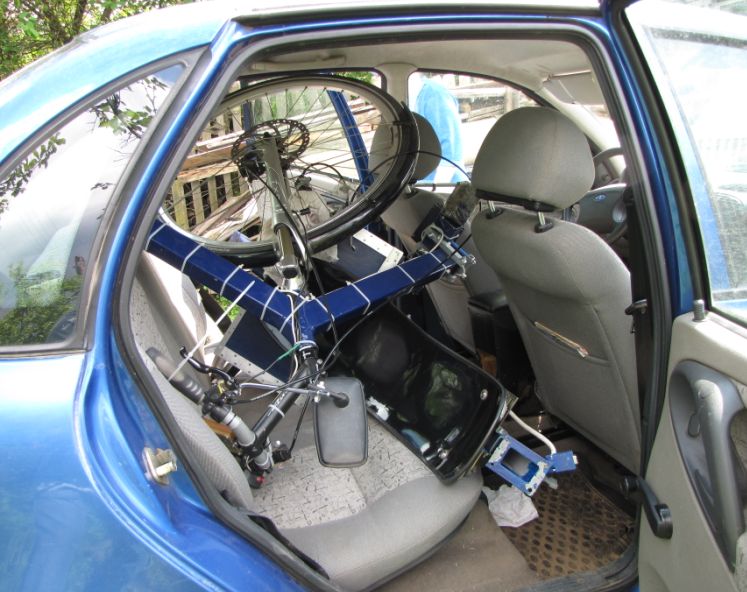

На этих выходных впервые воспользовался опцией "разделение аппарата на 2 части" - ездил на АМ с девайсом в деревню, местных подивить . В общем понравилось. bp
Довольно быстро всё получается разобрать/собрать, минут 10, что существенно быстрее чем думалось (из области - глаза боятся, а руки делают).
Тут главное стратегия - ставим его на попа. Разъединяем разъёмы, открепляем (на магните) WattsUp, снимаем задние тормоза (обе машинки на эксцентриках). Потом развинчиваем все гайки. При этом передняя часть рамы находится почти в балансе, и не оказывая сильной нагрузки на болты, не собирается падать - остаётся просто снять её вверх, и вынуть болты! И можно приступать к фаршировке задних сидений автомобиля. Кстати автомобильчик-то небольшой - калина.
Ну ессесно покатался в деревне от души. Выявил две вещи.
1. Ездя по полевой дороге к лесу, подвеска очень классно поглощает ямки и прочие неровности - так приятно! Но, попав на песочек аппарат несёт - чуть не свалился. А потом попал в узкую и глубокую тракторную колею - в итоге завалился набок, что неприятно, т.к. ссадина на руке, и слегка погнутая поперечина крепежа ящиков. Руками её выгнуть не удаётся - не та сила, что прикладывалась к ней во время вспахивания целины углом ящика Слава богу что погнулось чуток и ящик не задевает спиц колеса, т.е. я смог продолжить движение.
2. Катая по длинной прямой асфальтовой дороге, где и машин-то всего раз в 3 минуты выяснил, что можно заметно сэкономить топлива, если слегка согнув колени улечься пониже в кресле (глаза на уровне руля), то аппарат едет на 1кмч быстрее, а главное кушает 16А вместо 18А, при 55кмч.
резюме - необходим задний багажный отсек/обтекатель.
Комментарий к файлу: ставим в удобную позу и раскручиваем
Комментарий к файлу: получаются две половинки
Комментарий к файлу: фаршируем ими автомобиль
