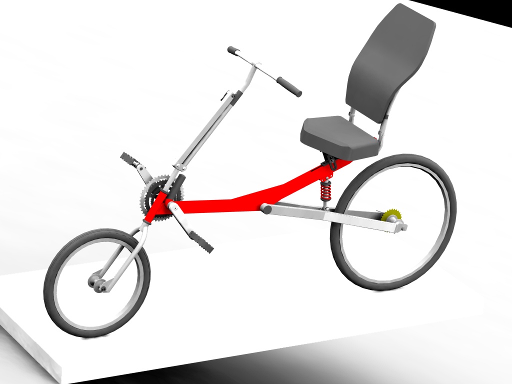

Вот 20х26
Номер сообщения:#45  Непрочитанное сообщениеДобавлено: Пн ноя 10 2008 09:23
Вот это уже интересее:)
Руль складывающийся ты у ВВ подсмотрел? Нахрена он нужен на некорпусной машине?
Номер сообщения:#46  Непрочитанное сообщениеДобавлено: Пн ноя 10 2008 14:04
Нет, у Гайанта
Странный вопрос: а там еще и сиденье складывается, потому что в лифт не влазит иначе.
Номер сообщения:#47  Непрочитанное сообщениеДобавлено: Пн ноя 10 2008 14:30
А, всё, теперь ясно. А то я думал, что вы такой же ужас, как на Треке хотите повторить - "для облегчения посадки". Ты тормозишь резко - естественно, опираешься на руль - а он ррраз! - и откидывается. Вместе с тобой...
Номер сообщения:#48  Непрочитанное сообщениеДобавлено: Пн ноя 10 2008 14:59
Нет, такого не будет. Руль должен в "боевом" положении четко фиксироваться. В данном случае как и у ревайва наклон руля к себе/от себя регулируемый, специальным механизмом он после раскладывания всегда возвращается в то положение, которое пользователь настроил под себя.

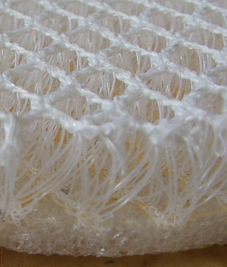

Насчет спинки я думаю над тем как сделать некое подобие Ventisit. Для справки - суть этого покрытия: два-три слоя специальным образом изготовленного материала (на фото видно, что это нейлоновая леска, с одной стороны пришитая к основе из синтетического материала наподобие вспененного полистрирола, а с другой - к сетке), все это обернуто в сетку, вязанную из синтетики (возможно, того же нейлона). Такой подход дает дышаott и мягкое покрытие (леска работает как пружина).
http://www.ventisit.nl/start.php?page=1&lang=2
Номер сообщения:#58  Непрочитанное сообщениеДобавлено: Ср ноя 12 2008 19:31
А можно такой чудо-материал в России купить? Или оттуда притащить? Если нужен объём, то готов поучаствовать.
Номер сообщения:#59  Непрочитанное сообщениеДобавлено: Ср ноя 12 2008 20:41
Ни то ни другое, похоже, не реально. Западные самодельщики это тоже обсуждают (крупное фото материала с форума на bentrideronline.com). Вот интересно, можно ли его изготовить? Как леску так хитро пришить к подоложке, а затем к сетке? Может у кого-то будут мысли по этому поводу?
