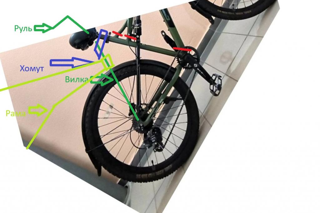

Ты не понял простую вещь, что в собранном состоянии все сочленения крубзика намертво затянуты, как вынос, подседельный штырь, колёса. Никакие шарнирные соединения там не нужны.
А как регулировать положение ноги то в такой системе?
Добавлено через 11 минут 17 секунд:
https://www.youtube.com/watch?v=bqSnwXaoJuI вот же там вроде видно такую же систему от двухподвеса за счет этого и регулируется. А если взять просто жесткий треуг то как регулировать? Подседельный штырь просто упрётся в трубу и не даст ничего двигать что вперед что назад.

Vladislav писал(а):
А как регулировать
Ля, ты ж всё посмотрел! Распускаешь соединения, выставляешь треугольник под себя, ЗАТЯГИВАЕШЬ.
Vladislav писал(а):
тут лучше
Эта штука с передней подвеской! Потому там и шарниры. По факту же такая микроподвеска с ходом в 5 см нахрен не нужна.

Мне лень рисовать, но на видео сборки V20, которое ты же и показал, развеялись окончательно все непонятки, как это сделать. Кратко - нижние перья охватывают каретку хомутами. Интересное решение.
Ну так да, хомутов у меня нет таких, а на жесткой раме так не сделать, вот я и пишу про двухподвесную, там уже есть эти кронштейны, это типа компромисс.

Vladislav писал(а):
кандидат на распил https://www.avito.ru/tyumen/velosipedy/ ... 7594265507 , 3 пиления и всё. Жалко незя такую раму купить просто.
И правда три раза пильнуть, верхние перья не нужны, и вилку переднюю подходящую разогнуть или взять от Фэта.

Begun писал(а):
на авито спрашивал про стальные фэт вилки, никто не знает влезет ли туда 28 колесо и информации от дропаутов до штока нет, ваще нигде.

Хомут чтобы соединить вилку с бывшим подседельным штырём придётся точить, или взять разобрать два выноса регулируемых.
Зачем обязательно 28-е колесо? Можно и 26-е.
От Фэта не пойдёт, если корону не переваривать. Очень она там широкая, будет мешать ногам. Надо разгибать шоссейную вилку.
Предпочтительнее руль поставить на бывший подседел, как на S40, чтоб растягивать трубу от руля до каретки при педалирование, а не ломать шток вилки, как на T50.
