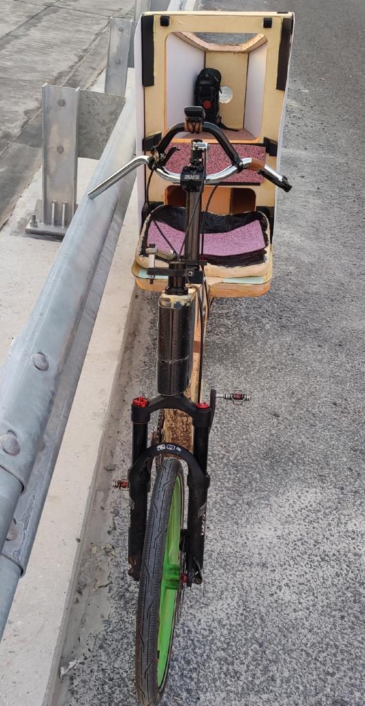

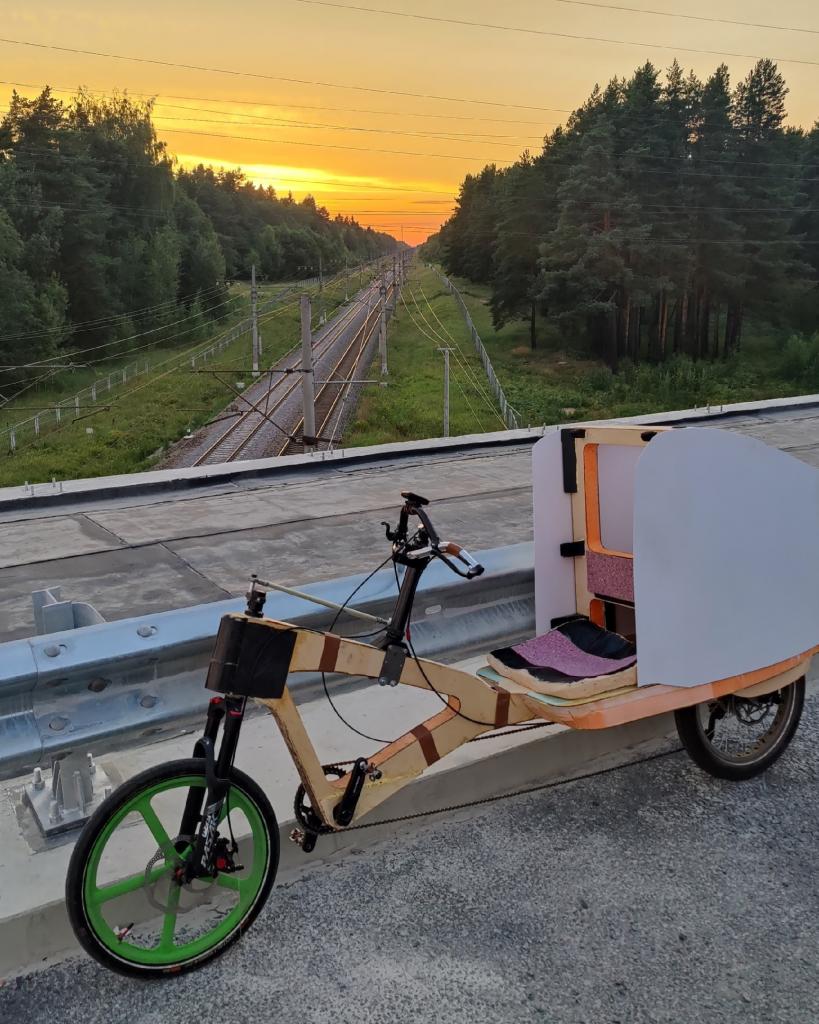

Недопилил малясь еще но вот вам фото :)
За это сообщение автора Balor поблагодарил: Modulator (Пт июл 19 2024 19:58)
 Заголовок сообщения: Re: Длиннобазник композитный, с интегрированным тейлбоксом
Номер сообщения:#49  Непрочитанное сообщениеДобавлено: Пт июл 19 2024 19:57
Сообщения: 13755
Удалёнка, приколхоженная к деревяшке, собранная из %©®™✓[$€£§. Жёстко, нормально рулится? :?:
На фото руль не выглядит узким, если, разве что, не браться за самый верх.
А ведь если за самый верх взяться и убрать в мидель локти (поставив на живот (Балор, ты похудел, наконец?)) то получится вполне себе модуляторская работавшая спецпосадка!
Недопилил малясь
И не закрыл верх, не малясь? :) В таком виде и не должно обтекаться...

P.P.S.: амовилка на скоростном длиннобазнике - лишнее. Как бы добрые полдесятка+ км/ч не своровала, испортив эксперимент.
Колесо ашанбайковское - тоже не очень... :roll:

Немного болтается (на миллиметр), да, но рулится хорошо.
Ну и насчёт "полдесятка кмч" - лол, если бы :)
Я примерно так и езжу, +10% к скорости в такой позиции и вышло.

Раскачки нет вообще - база в полтора раза длинее, цт порядочно ниже, осциляцции от ног не имеют положительную рычажность на вилку (т.к. за, а не перед пятном контакта).
Аэродинамика да, хуже гораздо, но в общем это не то, чтоб супер-роляло.

А зачем вообще при такой базе подвеска спереди?
Поставь жёсткую, плюсом будет большее колесо, покатучей и попроходимей.
P.S.: всё о главном опять не
спрошу: тест на скорость проводился с закрытым верхом, или пока без? :?:
Ты можешь хоть километр базы иметь, и даже если сидеть ровно посередине (в принципе у меня примерно так), она только "уполовинивает" ухабы. Ноги, которые на swb болтаются перед пятном контакта, получают усиленные удары - рычажность, итить.
Да, более длинная рама играет сильнее, но если сделать её соплёй - управляемость страдает, и шанс на ухабе посильнее сложить её пополам, чтоб бы мне очень не хотелось!
Перемещайся в Москву, чем могу, тем помогу.
Мде... еще раз, чтоб работать нужна мастерская, у меня это квартина, в квартире очень жарко даже с вентилятором.... солнечная сторона, дом прогрелся до +28 на всех поверхностях равномерно.
Делал и с крышкой, и без неё, с ней побыстрее, но не то, чтоб прям значительно, а таскать с крышкой неудобно.
Добавлено через 4 минуты 36 секунд:
*facepalm* а что у меня будет жёсткий контакт не то, что с шатунами, а со звездой если поставить большое колесо, ты явно не подумал. Это вообще у тебя не сильная сторона :Р.
А так я еще на дачу езжу, и тренировочная трасса КРАЙНЕ ухабистая. Вилка весьма неплохо работает, более того, она даже помогает при ударах сзади, т.к. я сижу вертикально и при этом аппарат имеет возможность вращаться вокруг ЦТ и передняя вилку отчасти будет сглаживать удары в зад тоже, в теории (правда там вектор не оптимален для телескопа, рычажка бы круто сработала или чёт типа лауфа).

Покрыха - 40мм Continental Urban, хрен её в магните купишь, хех. Одна из самых быстрых в таком размере (большое тупо не поставить - уже не влезет в лифт ни под каким соусом)
А литое колесо мало того, что нативно бескамерное, так еще и аэродинамичнее чем спицы порядочно. Там реально лопасти довольно аэродинамичного сечения.
Номер сообщения:#59  Непрочитанное сообщениеДобавлено: Вт июл 23 2024 20:08
Сообщения: 13755
:happy-smileyinthebox: Полезная реклама новой заведомо хорошо катящейся шины от Балора?! :o
По фото не очень понятно: 20" это колесо или 24"? :?:
бескамерное
Опять... :doh: Не опасаешься разбортироваться на скорости во время очередного эксперимента?
Ну и обычным насосом накачать , как понимаю в пути 100 % невозможно. А таскать баллоны - такой же харам, как и батарейки, поскольку это накопитель.
