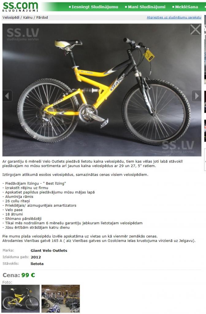

Hof хотя и занимается на мой взгляд маразмом (выкидывать надо старое г-но а не лечить
Ну у вас в Латвии народ наверное пипец богатый, евросоюз опять же своё старьё подкидывает, а мы тут последний *плохое слово* без соли доедаем ващета.
естественно богатый, я не вижу смысла варить за 20-50 евро когда весь лисопед стоит 100
