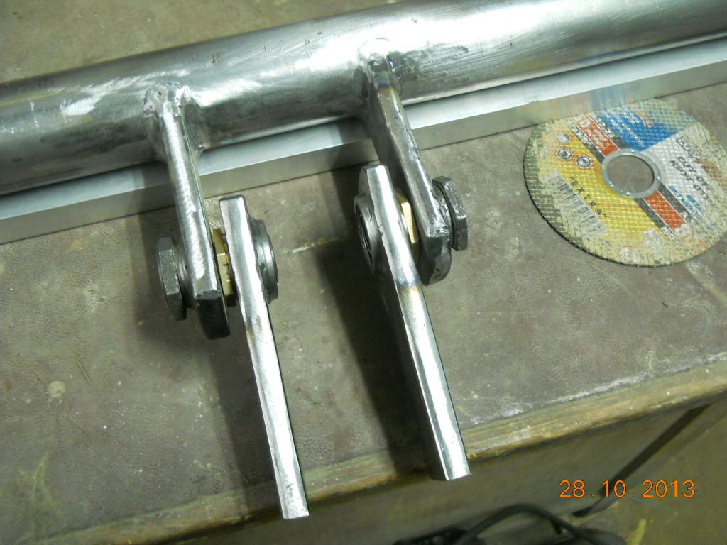

Владимир Аксентьевич, для Вас - описание процесса:
Корпус оси вращения рамы: В стальной пластине 3 мм сверлим отверстие 30 мм, в него вставляем муфту для полдюймовой трубы и обвариваем по окружности. Далее за муфту зажимаем в токарный станок и обтачиваем пластину, получая ступенчатый диск, малый диаметр которого входит внутрь трубы Дн 42, а на большем диаметре делаем фаску под сварку. Вставляем получившуюся деталь в катушку трубы Дн42 и обвариваем по окружности. Обрабатываем сварочный шов на токарном станке до основного металла. То же самое повторяем для второй стороны. Одна деталь готова.
Корпус оси вращения маятника: Дальше я брал пробку от алюминиевого радиатора (их много у меня, приспособил), делал ступенчатую проточку с наружной стороны, вставлял в обрезок трубы Дн 42 и обваривал по окружности. В токарном станке протачивал шов, срезал лишнее с пробки, получается деталь, как на чертеже выше.
Сама ось:Берем полдюймовый сгон, отрезаем длинную резьбу, для вращения можно использовать два варианта - накрутить гайку на полдюйма и обварить, или вставить вовнутрь сгона головку болта под шестигранник и обварить. Я делал и так и так.
Сборка: Совмещаем отверстия на раме и маятнике и закручиваем с двух сторон оси. На резьбу оси наносим смазку, а на самый край резьбы можно нанести резьбовой герметик. Затягиваем оси. Ось получается затянутой в резьбе маятника, но имеет возможность проворачиваться в резьбе рамы.

1. Берём трубу шарнира Ф30...34 мм и длиной 68..70 мм, растачиваем с двух сторон и впрессовываем туда подогнанные резьбовые муфты; до каждой муфты через прокладку прикручиваем по пол муфты посредством 2-х трубчатых осей, на торцах которых имеются шлицы для инструмента. Шарнир готов.
2.К подогнанным концам маятника примерям шарнир в зоне муфт и обвариваем прихватами.
3.Маятник с шарниром примеряем к раме и обвариваем прихватами.
4. Раскручиваем систему, производим окончательную сварку.
5. Смазываем резьбовые части, производим доводку и сборку.
6. Контрим шарнир с двух сторон через шлицы.

Все правильно, только впресовываные резьбовые муфты в конечном итоге когда-нибудь расшатаются и выпадут - нужна сварка...

Честно говоря, не понимаю, зачем это всё при наличии токарного станка. При качании маятника по резьбе происходит смещение вбок. Пусть небольшое, но без него все равно лучше.

В первую очередь была мысль об облегчении узла - с подшипниками я делал на тандеме, там все это получилось тяжелее. Ну и на моем ТВ-6 ловить сотки при посадке подшипников довольно проблематично - как лотерея - получится или нет... А капролону я не очень доверяю - втулки из него точить...

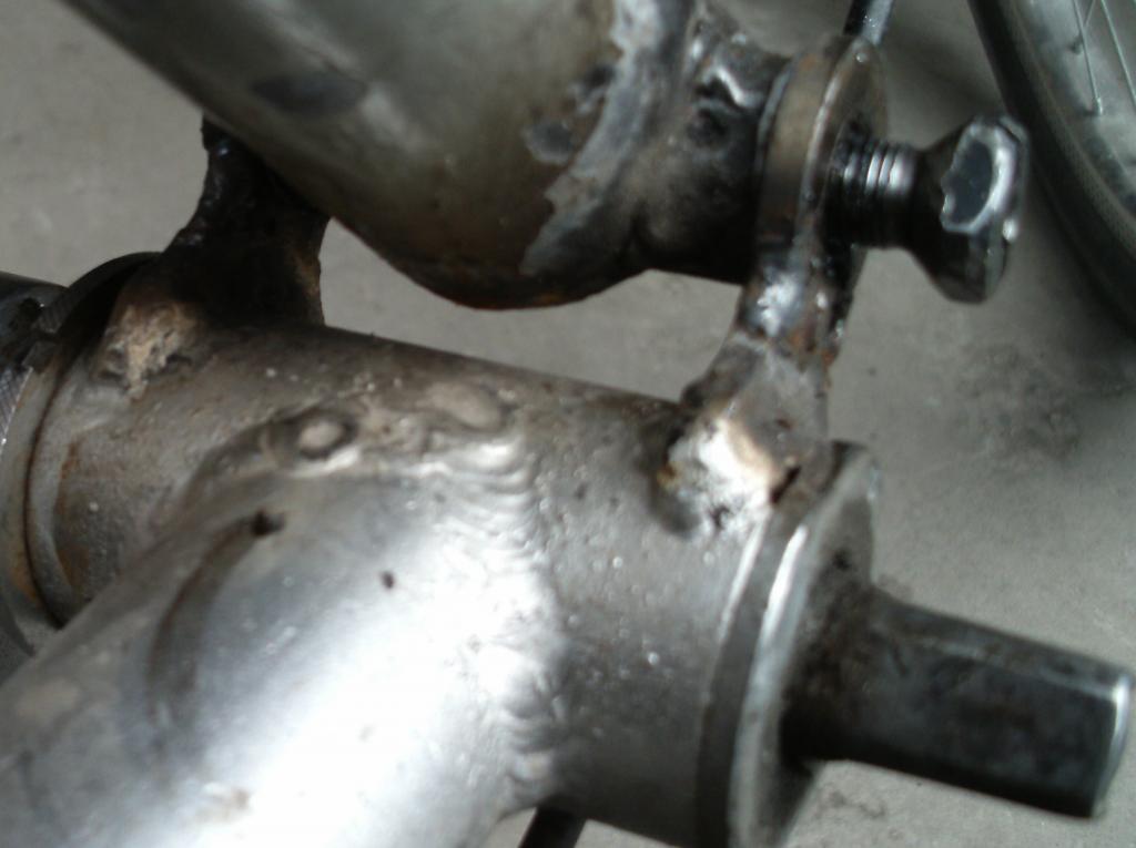

Задняя подвеска наших веломобилей собрана на резьбовых втулках. Никакого особого Ноу-Хау тут нет, вся конструкция целиком «стянута» с узла подвески заднего маятника мопедов «Верховина», Львовского мотовелозавода. Подвеска выпускалась несколько десятилетий и была растиражирована сотнями тысяч штук.
На львовских мопедах – это один из самых интересных и долгоживущих узлов. Как говорится, чего огород городить, бери да пользуйся. Что мы и сделали.
Основа подвески – втулки с резьбой М10х1 в которые вкручиваются болты с такой же резьбой. Болт выполнен ступенчатым – на нём выточено посадочное место под уши крепления маятника, диаметром 11 мм.
Подвеска работает именно на резьбе! Резьбовое соединение позволяет выбрать все зазоры, при необходимости сместить на несколько мм маятник вправо или влево относительно рамы, что иногда бывает важно при регулировке. И, что очень интересно, подобное крепление работает как фрикционный демпфер гашения колебаний.
Вначале на каждое ухо маятника надевается специальная стальная П — образная пластина. Затем вставляется болт и на него накручивается гайка проточкой в сторону уха.
После предварительной сборки (собираются оба узла без окончательной затяжки гаек), проверяем положение маятника относительно рамы, при необходимости корректируем положение вкручиванием или выкручиванием болтов.
Затем фиксируем уши, закручиванием гаек, проверяем лёгкость хода подвески покачивая маятник, он должен двигаться легко и фиксируем болты и гайки от отворачивания, обжимая их фиксирующими пластинами. На этом регулировка, впрочем, как и обслуживание в общем – то заканчивается, можно пару раз за сезон положить аппарат на бок и капнуть в соединение несколько капель жидкого масла.

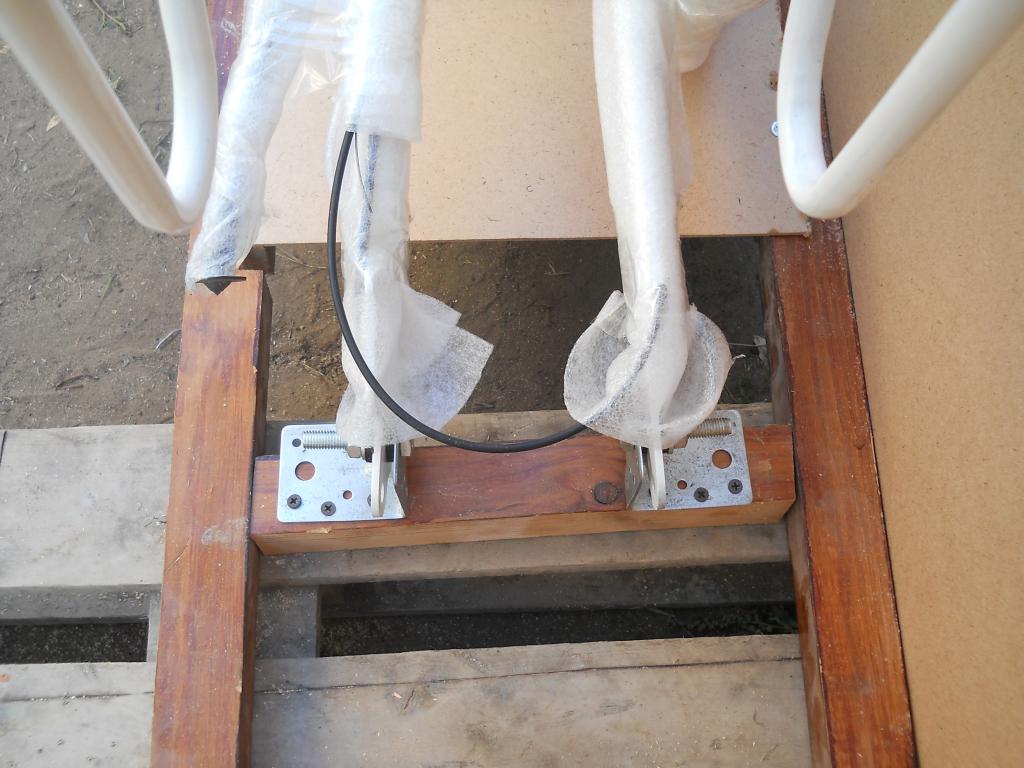

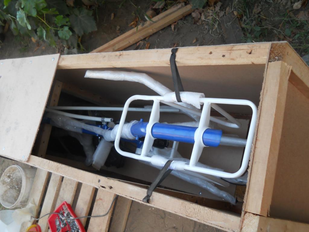

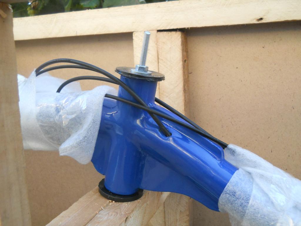

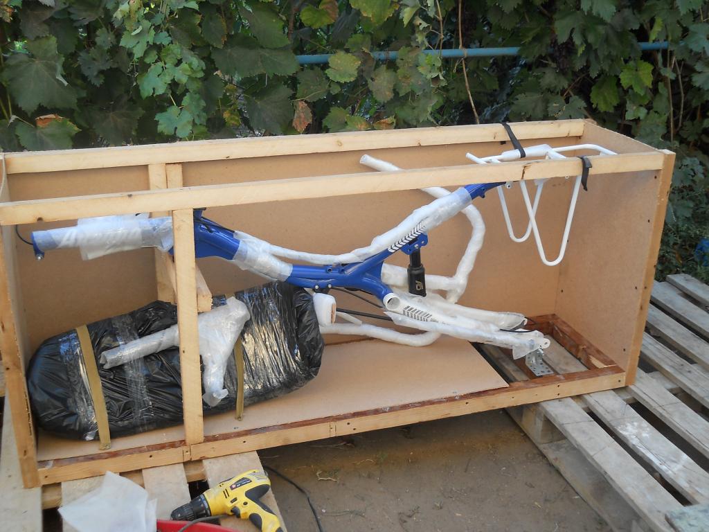

Упаковал, теперь нужно отправить...

Да не то слово. Я понимаю, раньше на таких монументальных сооружениях писали:"Возвратная тара". А сейчас зачем столько труда? Побольше упаковочной плёнки и скотча вполне решат те же задачи, что и эти два уголка с болтами. Кстати, это не самые дешевые из уголков.
Ну в самом крайнем случае - кабельные стяжки, хотя скотч по прочности им не уступает, а по универсальности превосходит.

Дим, не мелочись - 2 уголка Х10 руб - 20 и болты с гайками - еще 24... сейчас это не те деньги, чтобы переживать... Зато теперь я уверен, что даже если коробок будут кантовать, рама останется на месте....

Дело не в деньгах, труда и времени жалко. Я к тому, что скотч - если побольше намотать, ничуть не хуже этих уголков. Если перед этим обмотать раму упаковочной плёнкой, то проблем с клеящим слоем от скотча не будет. А времени меньше потребуется.
Номер сообщения:#57  Непрочитанное сообщениеДобавлено: Пт сен 18 2015 21:16
Вся упаковка заняла примерно часа 4-ре - с вытачиванием полиэтиленовых шайб... Нормально...
