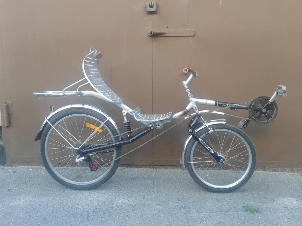

 Заголовок сообщения: Re: "SILVER STAR "(СРІБНА ЗІРКА)
Номер сообщения:#45  Непрочитанное сообщениеДобавлено: Пн июн 18 2018 07:50
Просмотры 10605. Лигерад имеет вполне приличный вид, и это меня радует. Это также стимулирует к устранению сопутствующих недостатков:
-крепление переднего переключателя;
-модернизация руля;
-прокладка нижней ветви цепи и модернизация аморт. вилки (в зоне прохождения);
-перемещение (?) верха заднего аморта вперёд для изменения угла руления (?) и оформление захвата в этом месте для переноски;
-применение передней жёсткой вилки, что понизит каретку и изменит угол руления в лучшую сторону;
-изменение положения багажника по отношению к горизонту.

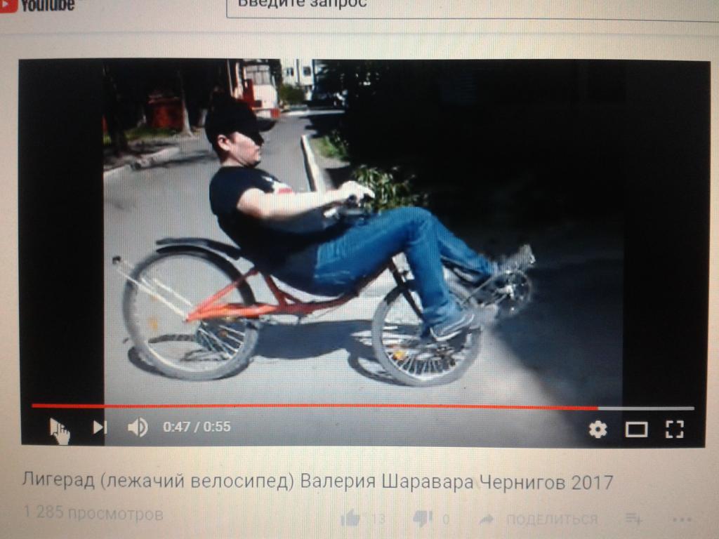

На Ютубе наткнулся на переднеприводный лигерад Валерия Шароварова, у которого рулевые параметры близкие к моим.

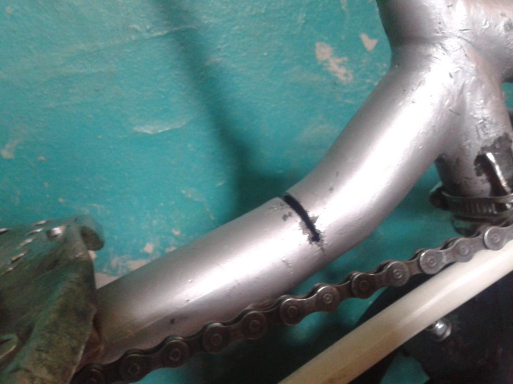

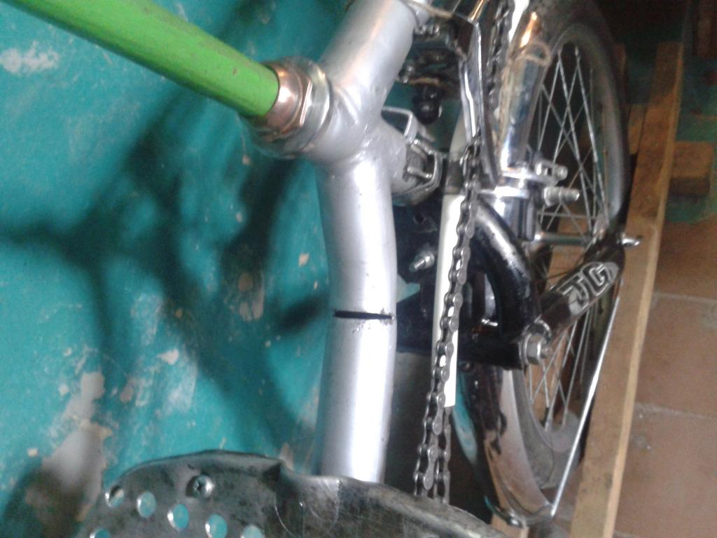

Руление осталось вёртким,как и было.Буду резать раму, и немного повезло, встретил товарища, сварщика.
На перегибе рамы в зоне шарнира ножовкой сделал глубокий надрез, и вставив кусок трубы, без особых усилий разогнул рулевую до 24*.

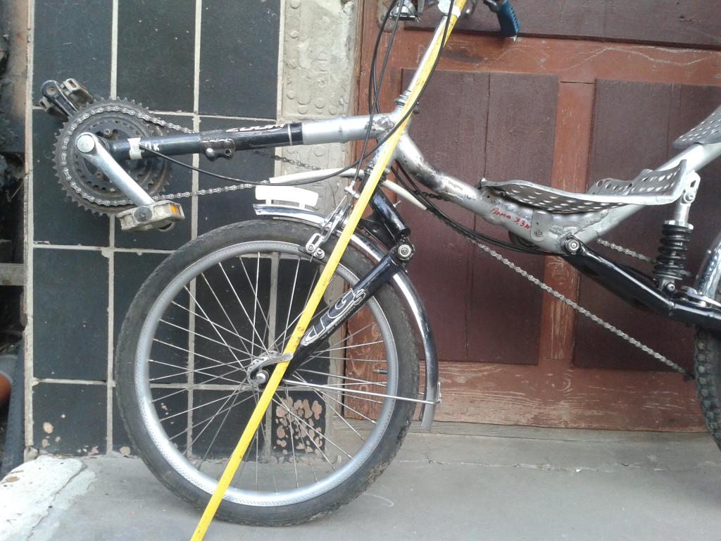

По замеру транспортиром 65* (25* от верт.), это хорошо, а при сварке 1* натянет.
Хочу рассказать подробнее о технологии надреза. Решение пришло внезапно- не разбирать лигерад до голой рамы:
-разметил место симметрично рамы, накернил 2 места на засверлоку двух отв. ф 2,5 мм и прорезал ножовкой щель до этих отверстий. Это дало точность в вертикальной плоскости.
-дальше накладная радиусная полоска, и электро прихваты.

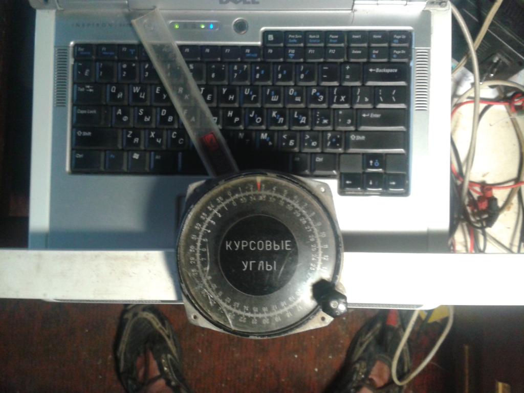

Мой угломер из авиа курсового угломера. Работа с прибором- на прицеливание. Горизонт выбирал на подлоге, а угломер ставил на стремянку, стоящую на горизонте и на расстоянии до 1...1.5 м.
Добавлено через 7 минут 5 секунд:
Извините, замеры проводились на лестничной площадке, которая и была горизонтальна, на удивление.
Добавлено через 7 минут 32 секунды:
Мой угломер:

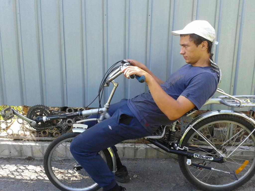

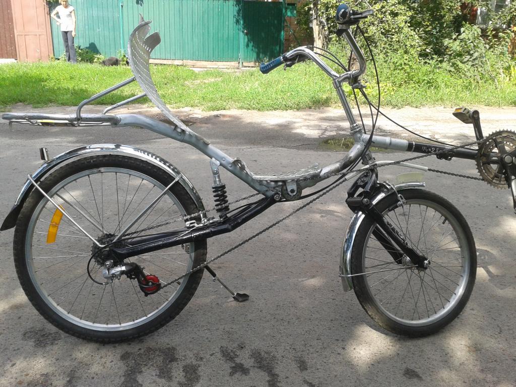

Можете уже считать меня ЛИГАРАДИСТОМ, при том, найстарейшим. Сегодня, во второй половине дня, до укомплектовав лигерад снятыми с него деталями (раньше), решил и руль поставить его родной (велосипедный), чтобы дело пошло оперативнее. Всё сошлось, колодки тормозов (ободных) освежил, потому, что тормоза я использую при трогании, а они у меня не ахти, клещи синхрон (зарубежные).
КОНЕЧНО, СТРАХ НЕ ПОКИДАЛ МЕНЯ ПОСТОЯННО, ОТ ПАДЕНИЯ.
Но я выбрал дорогу, идущую со двора под уклон с поворотом направо. А первые старты меня поддерживали. И вот после нескольких таких заездов я аклиматезировался, и стал увереннее удерживать равновесие. Но равновесие осталось всё же острым. Поехал до Семиохина ("Велосервис"), там покатались двое, с разными ростами. Кроме того, я покатался на одном из велосипедов с амовилкой. Колёса на 26", вынос короткий, но классное руление. При торможении амовилка не сработала (или плохо сработала), стался грубый удар все системы.
Впечатление о лигераде, лёгкость хода с хорошим, как для меня, накатом, и надеждой, что я по жизни ещё успею довести его до лучших образцов на колёсах 20" и 24".

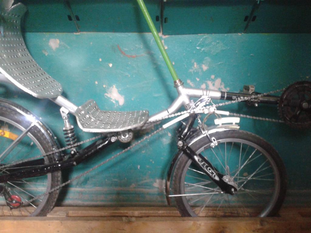

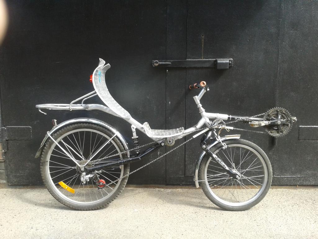

Фото сюжеты дня:
Добавлено через 24 минуты 41 секунду:

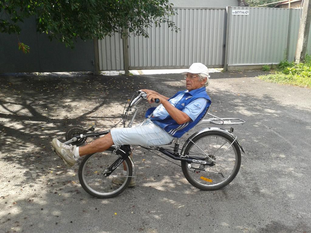

Впечатления;
-острое руление (но лучшее),от чего? МАЛОГО трейла?
-нижняя часть сидушки широковата и ступни не находятся подо мною, что затрудняет удержать лигерад вертикально.
-для старта использую тормоза, и перед тем, как сесть.

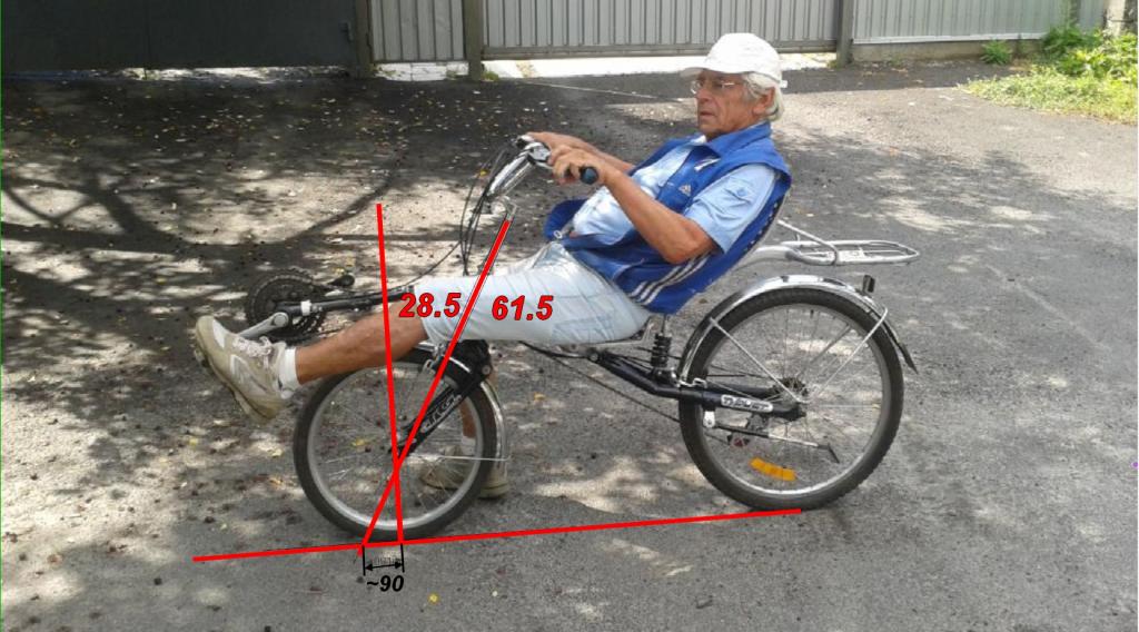

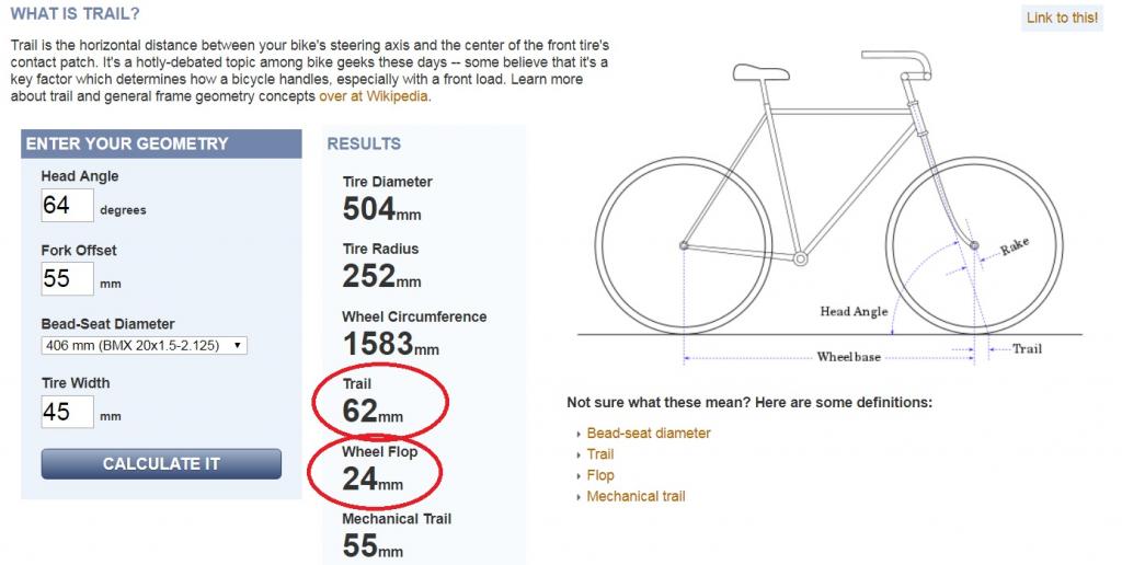

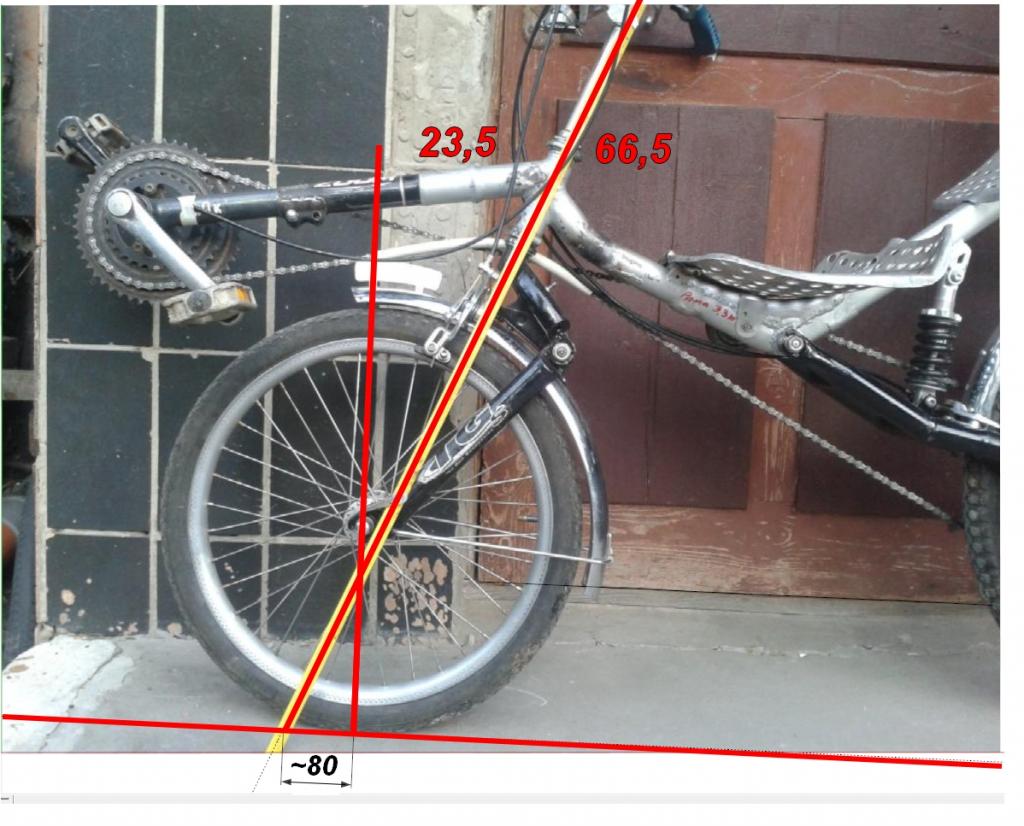

-прошу проставить угол и трейл на первом файле, и на последнем (под нагрузкой.
Внимание:
-менял наклон руля (собственно вынос), без результата.
-практически ни разу не зацепился за перёд колеса.
-смешно, контактировал с задней частью колеса, резко объезжая лужу.
Добавлено через 15 минут 38 секунд:
И ещё, не маловажно:
-идёт раскачка, когда срабатывает задний аморт (он простой). Буду менять на эластомер и пружину.
-передний аморт заблокирован распорной втулкой (в эластомере).
-амортом буду подбирать уменьшение остроты руления.

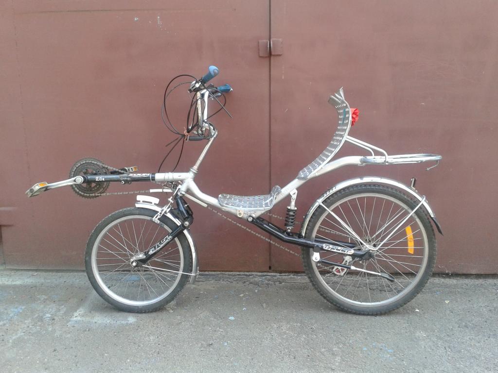

За это сообщение автора Mazur4ak поблагодарили: 3 -=LT=- (Чт июл 12 2018 10:44), Jozef (Чт июл 12 2018 00:57), virage (Чт июл 12 2018 02:10)

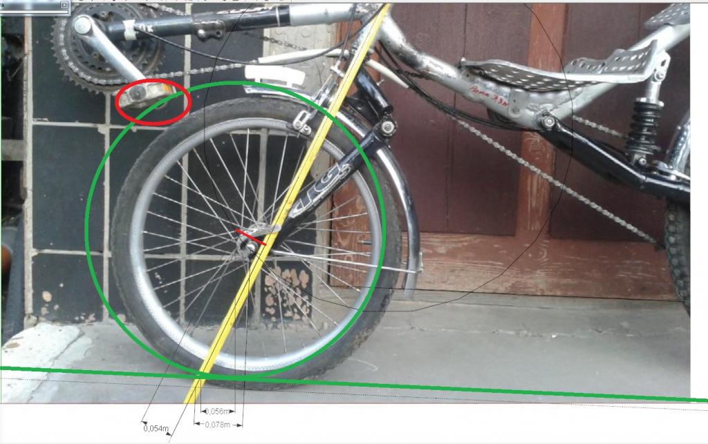

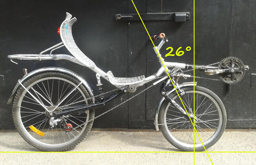

Без нагрузки:
Под нагрузкой:
Фото под боковым углом и сверху-вниз, поэтому трейл пишу примерный.
P.S. горизонт по двери на первом фото.
Добавлено через 32 минуты 49 секунд:
Попробуйте сделать фото под нагрузкой, держа фотокамеру строго перпендикулярно лигераду и на высоте бедра - так меньше искажения на фото будет и угол с трейлом более реальные получаться при замерах по фото.
Похоже отмеченные улучшения связаны с увеличением угла рулевой и уменьшением трейла. Насколько я понимаю, на небольших скоростях с небольшим трейлом управление стабильнее станет.
Попробуйте с помощью подвесок поиграться с трейлом (сжатие переднего эластомера поможет увеличить офсет, тем самым уменьшив трейл, а настройкой задней подвески по высоте можете сохранить нужный угол).
Верно. А я ориентировался по линиям плиток. Почему двери закосили, не понятно.
Добавлено через 12 минут 15 секунд:
Согласен. Эти фото- спонтанные, как подтверждение. Сделаны смартфоном, а в фотокамерах и видеокамере (+) фото, сели аккумуляторы, а купить новые- дорого.
Правда, есть у меня аккумуляторная проф. фотокамера "Олимпик"-зеркалка, цифровая, вот с нею и буду работать.
Добавлено через 12 минут 39 секунд:
Я тоже так думаю. Вертится угол в 66*(24*), вот его и буду вылавливать. Смещением колеса (40 мм), можно поиграть в обе стороны. Какое сейчас смещение, не известно, реально упустил замер.
Добавлено через 12 минут 3 секунды:
Согласен.
Добавлено через 13 минут 54 секунды:
Есть такая возможность. Спасибо за очень лаконичные и логичные заключения, Алексей.
PS. Только шарнирная вилка даёт возможность регулировать ОФСЕТ (РЕЙК) -смещение колеса. Компьютер реагирует в (+) на термин ОФСЕТ.
Номер сообщения:#55  Непрочитанное сообщениеДобавлено: Чт июл 12 2018 19:30
Сообщения: 646
Благодарил (а): 291 раз.
Поблагодарили: 336 раз.
ссылка на калькулятор, который Balor советовал
по нему можно попробовать следующие параметры повторить:
- сохранить ~64 градусов рулевой
- установить оффсет (рейк) ~55мм
Итого трейл составит ~60мм при флопе, сравнимом с обычными велосипедами.
Но повыситься вероятность задеть колесо шатунами при повороте:
(фото примерное, угол на фото 66,5 гр, поэтому трейл ~56мм, а калькулятор дает при этом угле 50 мм. Все это примерно, т.к. не учитывается проседание подвески при нагрузке и искажение фотографии).
Главное будет понять, улучшается ли управление. Если да - это уменьшение трейла и флопа помогает.

Очень интересное решение показано в графике. Прошу Вас снести графику на рабочий стол в чистоте для наглядности и увеличить надписи (на просматриваются).
Добавлено через 16 минут 1 секунду:
При повороте колеса на встречу с шатуном существует гарантийный зазор в 28 мм, на вилке шарнир заблокирован (на время экспериментов).
Прошу эту информацию использовать в графике.
Добавлено через 33 секунды:
