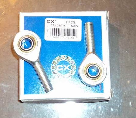

Очень печально, что, казалось бы такая простая и нужная народу вещь, как предлагавшийся здесь не раз
практически вечный шаровой наконечник тяги, - не продаётся в нормальных российских магазинах.
С чего ты это взял, что не продается? Я покупал такие:
С наружной правой и левой резьбой для тяги в трапеции Акермана. Есть с внутренней резьбой, видимо тебе такой нужен. Называется "Шаровый наконечник", брал здесь, под заказ: [url]Podshipnik.ru[/url]
А можешь купить ШС (он так и называется в каталогах подшипников) - это само шаровое соединение, но нужно будет сделать для него корпус (можно обойтись и без токарных работ если иметь кусочек металла и высверлить в нем отверстие под внешний диаметр этого ШС, после чего зафиксировать ШС в корпусе). Да вариантов масса, и ШС обычно всегда есть в наличии и разных размеров. Плюсы готового наконечника в том, что у него есть еще и пыльник и, как правило, нет люфта, а шаэсы попадались с люфтом уже с рождения.
