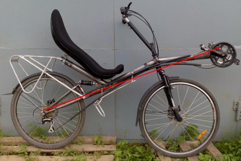

ролики ведь только для рам с изломом?
на прямой не будет? (сужу по фото с 28 колесами, багажниками и жестким рулем)
если опустить передний край аморта в самое нижнее крепление, то на прямой раме вроде бы получается вообще всегда, кроме "косой" передачи 1-8 / 1-9 (цепь на маленькой спереди и маленькой сзади)
 Заголовок сообщения: Re: Собирается предзаказ на полноподвес 26-28 дюймов + складной?
Номер сообщения:#387  Непрочитанное сообщениеДобавлено: Чт ноя 20 2014 20:14
Да, этот лигерад ездит на прямой цепи, без роликов, но там хозяин ростом 196 см с длинными ногами и высота его сиденья пойдет не всем.
