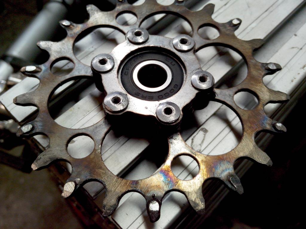

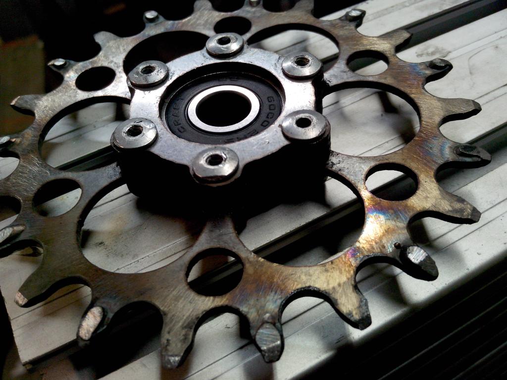

Номер сообщения:#377  Непрочитанное сообщениеДобавлено: Чт ноя 20 2014 00:12
Задержка с поставкой лигерадов вызвана испытаниями лигерадов и доработкой конструкций.
Выяснилась проблема с роликами: цепь с них все-таки спадает. Проблема была и у меня, после 500 км пробега, и у Шурикена на его тестовых лигерадах. Долго не мог придумать вариант решения, как обойтись минимальными переделками готовых конструкций.
Вариант 1: сделать звезду с щечками. Найти исполнителя на лазерную резку, у которого можно было бы нарезать алюминиевые звезды с пластиковыми щечками не удалось. Цена получается негуманная.
Вариант 2. Как вариант, если продолжить тему со звездой-направляющей, возможно изготовление звезды, типа Race Face Narrow Wide, с переменной толщиной зубьев: цепь с такой звезды не спадает. Фрезерованные алюминиевые звезды стоят так же, недешево, да и нужна звезда относительно небольшого диаметра.
Я попробовал сваркой увеличить толщину зубьев, сработало! Цепь перестала спадать. Ширина широкого зуба - 3.8 мм для 10-скоростных систем и 4,5-4,8 - для 9-скоростных систем, так что уточните этот момент при заказе. Пока что буду ставить вот такие, доработанные, звезды.

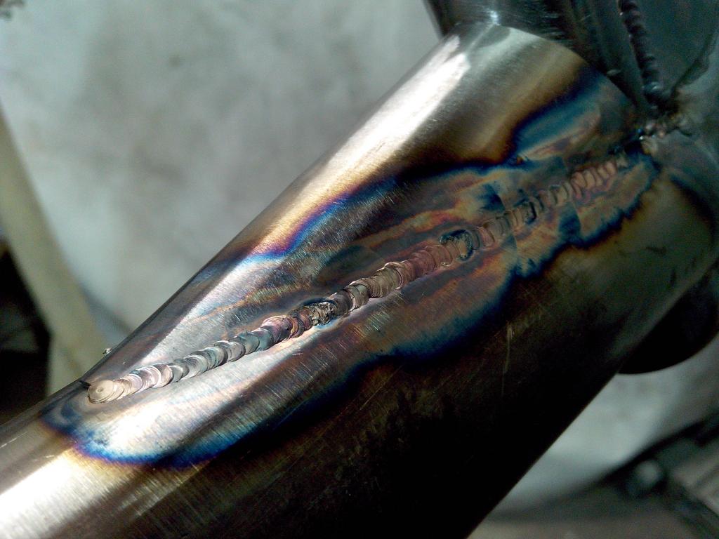

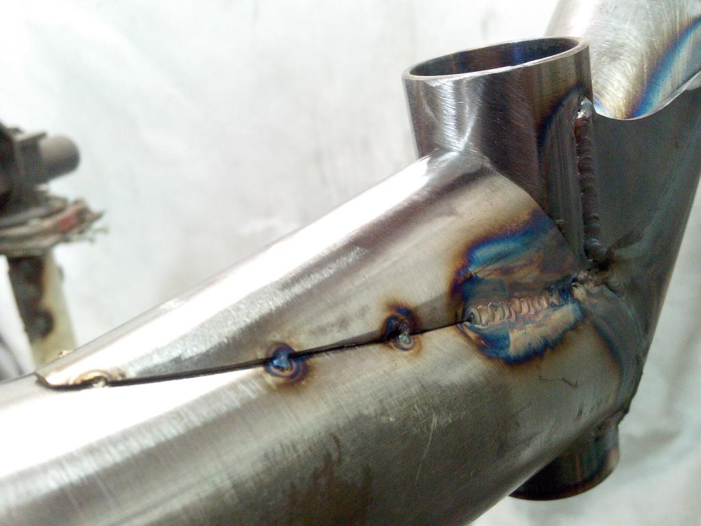

Вторая проблема: рама потребовала усиления на изломе. Я специально ездил на модели без каких-либо усилений и через 500 км появились трещины по бокам трубы. От греха подальше решил усилить все рамы.
На фото: усиление выноса, вид снизу.
