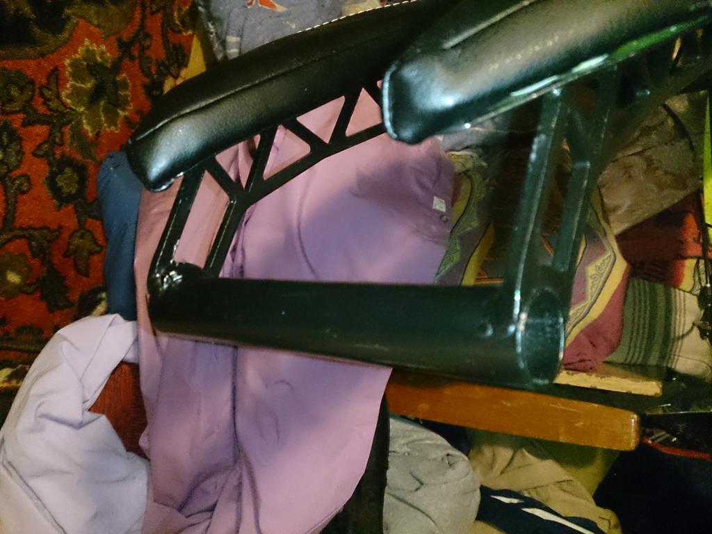

Вот, смотрите:
Снизу просто идеальное крепление!!!
Трубка интегрированна в борт спинки и обварена по кругу. Вставляем шпильку М16 в трубке, затягиваем гайки с шайбами - и получаем сверхнадёжное, вечное крепление основания каркаса снизу.
Но вот сверху просто *дство. :evil:
Верх абсолютно нежёсткий на боковые отклонения,
труба не интегрирована, а приварена лишь встык.
Соответственно, сварные швы будут работать на растяжение, и, в конечном итоге, просто лопнут от циклических виброударных нагрузок от веса обтекателя и груза.
Это усугубится работой швов на излом: длинный тяжёлый хвост будет буквально вилять собакой.
Надо усиливать это место. Никаких идей, кроме как наболгарить множество хитрых проставок и стянуть это место шпилькой М10, незначительно сняв с этого места нагрузку - нет. :|
Ну, или делать какой-то более лёгкий и мягкий обтекатель, и не возить много груза. Компромисс, однако.
В общем для выхода из случая напрашивается применение профиля с до неприличия большой шириной полки и толщиной стенки, собрав конструкцию багажного отсека из треугольников на жёстком основании, дабы хоть немного отучить верх спинки "играть"...

То кресло вообще абсолютно нежёсткое.
Это - совместной разработки. Очень жёсткое в вертикальной плоскости, для обычной езды. Но нежёсткий на боковые нагрузки верх. Надо было Всеволоду сверху трубки тоже интегрировать и обварить по кругу как и снизу.

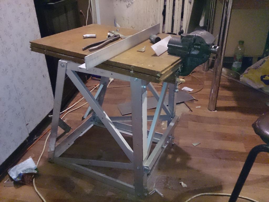

Можно переспросить?.. Металлический столик с тисками - это и есть предыдущий обтекатель??? Ооооооооооооооооооо!!!!! Дима, давай к нам в ХАИ, мы научим тебя "любить" массу!!! :-)

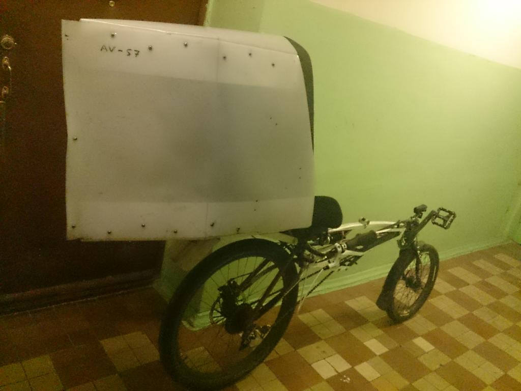

Обделка обтекателя лигерада АВ55 и велосипеда АВ2010 были выполнены из него. Печальный опыт.
Лучший в моей жизни обтекатель - это на АВ57, и выполнен был именно из легендарного немецкого полиэтилена PE300 Simona.
Вот, рука не поднимается выбросить, хотя сам лигер выкинул:
Пластик волшебный, а новый PE1000 ожидается ещё круче и устойчивей к царапинам.
А вы всё стеклоткань да ебоксидку, емнип раземнип. :angry-banghead:
Такой обтекатель будет хоть и лёгкий, но трудоёмкий, одноразовый и травмоопасный.
