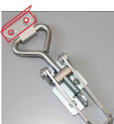

Поставь ещё пару таких же замков и будет крышка полностью съёмная.
Да. Полезное решение в копилку. :text-+1:
Оно хорошо тем, чтобы когда не требуется скорость, к примеру прогулка в гуще парковой живности, где длинный хвост будет даже мешать, или же поездка в магазин, чтобы повесить по старинке по три больших пакета на ручку, чего обтекатель не позволит.
Его можно будет снять. :techie-idea:
Но при этом хочется по приезде на работу не кидать обтекатель на землю при выгрузке, а красиво откинуть его, будто это Porche Cayenne Н.Г., или космический аппарат. :)
От того хочется, пока есть ещё немного времени, разработать такую систему, чтобы были и петли, и полный съём. :!:

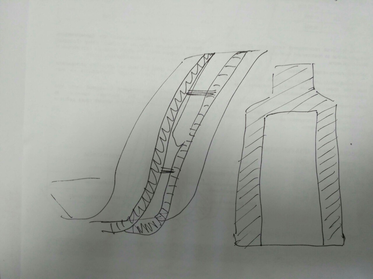

Тем временем, всё ломаю голову по теории...
До сих пор не понятно, какой будет фронтальная силовая рамка каркаса.
При всей своей прелести, спинка, конечно, справляется со своей задачей, но она совершенно не приспособлена, чтобы к ней крепили большой, длинный и высокий обтекатель. Не кофр/ящичек, а именно большой обтекатель.
Снизу она жёсткая, а сверху - нет. Нужно многократно усиливать. И как назло, все отверстия, заботливо предоставленные Всеволодом, находятся совсем не в тех местах где бы хотелось. В общем, голову сломал. :angry-cussing: Как крепить, к этой дизайнерской кракозябрине, чтобы прослужило вечно и не колбасило?.. :angry-banghead: :angry-banghead: :angry-banghead: :angry-banghead:
Конечно, я и сам виноват: когда кресло разрабатывалось, особо не представлял, каким именно будет обтекатель.

А не смущает, что они туда не полезут? У тебя с математикой даже на уровне первого класса так плохо? 18- (1,2+1,2)=15,6. А еще как минимум 0,3 мм нужно, чтобы ты смог протолкнуть шпильку. Бери 18 шпильку и полдюймовую трубу - они друг с другом сойдутся!
Номер сообщения:#334  Непрочитанное сообщениеДобавлено: Пн мар 19 2018 08:46
Сообщения: 360
Благодарил (а): 37 раз.
Дима, ты впервые в жизни взял в руки болгарку? Удивлен. :shock:
Номер сообщения:#335  Непрочитанное сообщениеДобавлено: Пн мар 19 2018 08:53
Олег, не смущает. :) Поскольку лично в Леруа своими ручками пропихивал этот шпилёж в эту трубень.
Входит с небольшой посадкой, - то, что нужно.
А так, если многих других теоретиков послушать, так я вообще с другой планеты прилетел. Но я ведь, как выяснилось, простой землянин, не наделённый ничем таким выдающимся. ЧЯДНТ? :shifty: :)
Добавлено через 2 часа 45 минут 2 секунды:
2P.S.: почему столь долго? Помимо жёсткости, стоит ещё задача сохранить воздушный промежуток за спинкой, чтобы меньше потеть.
Плюс ещё, чтобы было не по уродски, - красиво!!!
Чтобы красивая, ферменная конструкция спинки была видна...
Да, вот столько входящих. :roll: Хочется без компромиссов, но по полному истечения времени, придётся приколхозить тупо в плотную, без эстетики и вентиляции. :(
Почему народ обтекатели не делает? Не потому, что неэффективны, а потому, что это жутко геморрно. :?

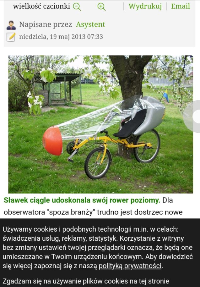

А чем плох для макета гофрокартон, толстокартон, скотч и клей ПВА? Планки из дерева/фанеры в качестве каркаса. Клей к этому всему липнет на ура.
Достаточно положить лист картона на пол, сверху положить нужным местом лигер и нарисовать контур своего обтекателя в натуральную величину. Сложить два листа, вырезать ножом две боковые стенки. Далее нужно сделать лаги нужной тебе ширины внутрь, чтобы связать эти две половинки на нужном расстоянии друг от друга. Далее можно по частям вырезать торцевые панели, просто поставив "на попа" на новый лист картона склеенные лагами вырезанные стенки и обвести контур. Затем вырезать и приклеить. Повторить, пока все торцы не закроются.
Впоследствии можно будет расклеить всё это на составляющие и отдать рекламщикам на лазерную резку листового поликарбоната. Останется потом склеить уже карбонатные листы и получить готовое изделие.
Я так делаю, когда нужно сделать на аппарат корпус, либо хитрый кожух. Только вместо карбоната режем оцинковку, либо нержу.
Не забываем, что для откидывания нужно большое свободное пространство, а чтобы снять крышку, свободного места нужно чуть-чуть, только чтобы приподнять крышку на 1-2см.
Берёшь свой любимый алюминиевый уголок, сверлишь в нем два отверстия и привинчиваешь поверх крючка на замке. В результате уголок не даст стержню соскочить с крючка, и замок превращается в регулируемую петлю.
Если перевернуть уголок наоборот и привинтить под крючком, то он не мешает полному съёму, зато под полку можно будет вставить какой-нибудь съёмный брусок. Когда брусок есть - он не позволяет замку отстёгиваться и превращает его в петлю. Когда бруска нет - имеем полный съём.
