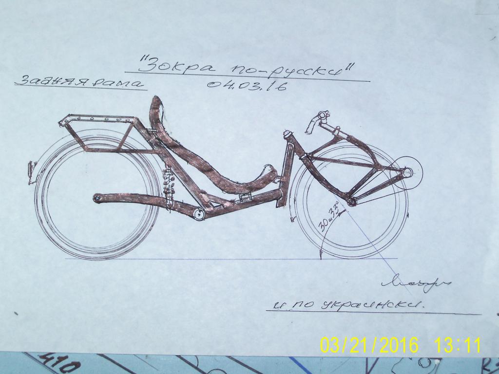

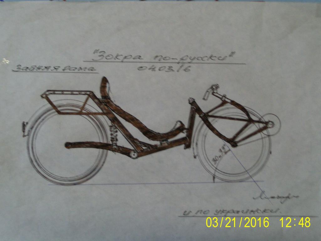

Раму относительно заднего маятника нужно поднимать намного больше. Мало того, что под нагрузкой аморт просядет - там и при 30 мм хода подвеска будет раму цеплять.
 Заголовок сообщения: Re: Зокра по-русски!
Номер сообщения:#244  Непрочитанное сообщениеДобавлено: Пн мар 21 2016 14:01
Ешё фото- более качественное:
Добавлено через 5 минут 15 секунд:
Угол 30...33*-нужно 60...57*
Номер сообщения:#245  Непрочитанное сообщениеДобавлено: Пн мар 21 2016 20:03
А чем продиктован именно такой угол?
Если перекачать аморт, то трейл на Зокре уходит в ноль и ездить становится почти невозможно, но при угле рулевой градусов в 65 все зашибись, хотя трейл всё равно минимален (см. картинки).
