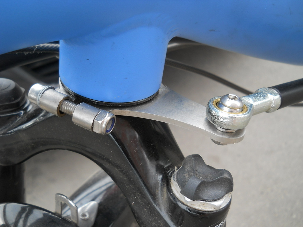

Помогите найти фото железки, которая передаёт усилие с рулевой тяги на шток. От лигерада Azub.
Надо выслать в Контакт...
Где-то на форуме было, в сети одна мишура попадается.

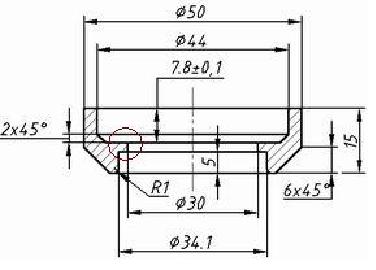

люди апгрейдят вел и устанавливают в дюймовый стакан вилку со штоком 1 1/8..
А вот это как такое вообще возможно то? :shock:
95% вилок, хороших вилок, выпускается под 1-1,8 и это нужно принять, как факт.
Вот с этим я абсолютно согласен и нужно конечно всем разработчикам велотехники это учитывать
 Заголовок сообщения: Re: Новый длиннобазник из Кургана
Номер сообщения:#255  Непрочитанное сообщениеДобавлено: Пт фев 26 2016 18:06
А в чем проблема?
Дюймовый рулевой стакан имеет диаметр 30 мм, в зоне запресовки чашки расточен на 30.5 мм. Шток вилки на 1 1/8 дюйма имеет диаметр 28.4 мм. т.е. в стакан он проходит. нельзя установить чашки для рулевой - для этого делаем проставочные кольца.
Кольца выглядят так:
Причем можно сделать как на интегрированную, так и полуинтегрированную рулевую - с посадочным размером 34 и 44 мм.
Одеваются сверху ( в смысле-снаружи) на рулевой стакан, в них устанавливается рулевая колонка. Вуаля...
И такую штуки изготавливал - совместить резьбовую дюймовую вилки и вынос на 1 1/8 дюйма
Такая вот фиговинка получилась:
Ты плохо искал:
http://velomobile.org/forum/viewtopic.php?p=4717678#p4717678
За это сообщение автора O-Witte поблагодарили: 2 Modulator (Пт фев 26 2016 18:32), Vitaly (Сб фев 27 2016 04:56)

Олег, огромное сппсибо! :!:
Я правда другую искал, где деталька лежит отдельно, но эта тоже пойдёт, даже понаглядней! :)
