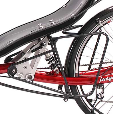

"Сплющить" с боков нижний багажник технически невозможно.

hof, на счет модульности, пожалуйста, не забудьте (чтобы можно было багажники по отдельности вешать).
 Заголовок сообщения: Re: Собирается предзаказ на полноподвес 26-28 дюймов + складной?
Номер сообщения:#243  Непрочитанное сообщениеДобавлено: Пн июн 09 2014 17:05
t4tune писал(а):
хочется нижний багажник сдвинуть ближе к центру конструкции
Будет ногам мешать в стоячем положении с опорой ногами о землю.
Я ведь правильно понял? Этот багажник для сумок со специальным креплением (Дойтер и прочие)

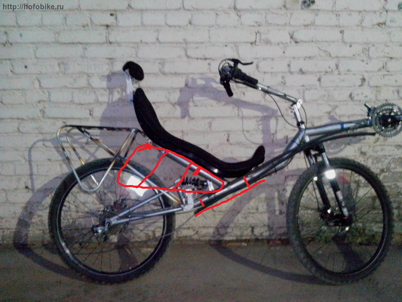

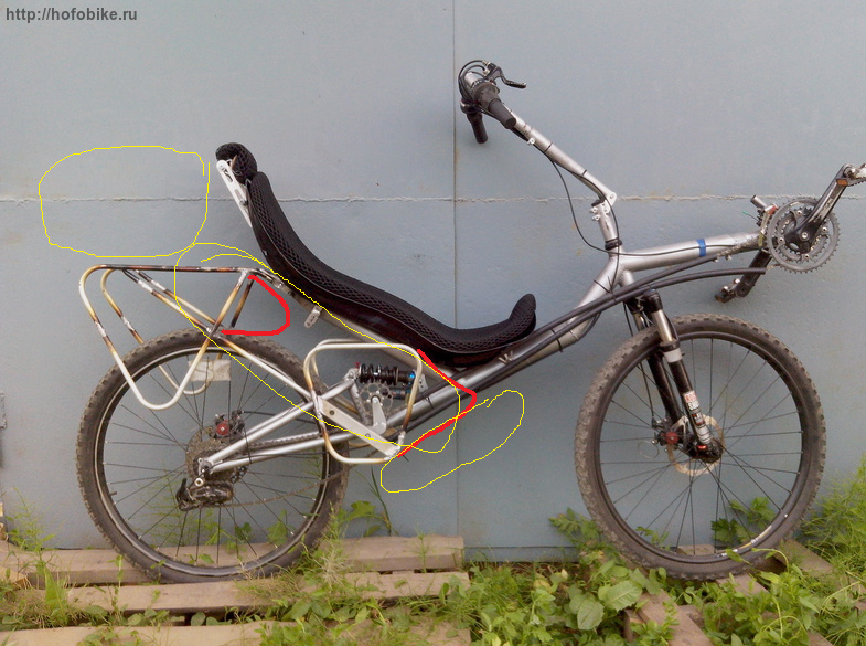

Модульность - это хорошее пожелание. Но не всегда выполнимое. Совсем универсально, "под все", не получается. Имеющиеся у меня сумки - все на фото.
Думаю, что будет два варианта модулей.
1. Под "бананы": задний багажник, "бананодержатель" и "лыжа" под раму. Крепление подножки еще не придумал.
2. "классический" - задний багажник, нижний багажник.
Можно попробовать удлиннить задний багажник, приделав "ушко" в переднюю часть, чтобы два багажника, нижний и верхний, могли нести на себе нестандартную, для них, сумку: "банан". К нижнему багажнику можно еще приделать "ушки" вперед, типа, как здесь.
Совсем тяжелый, или просто длинный груз можно вязать к "лыже":
Есть крепление подножки.

Ну да, верно, сумки типа Дойтер.
С нижним багажником все вроде понятно.
Но вот по поводу надежности конструкции заднего все же позволю высказать сомнения.
Не доверяю алюминию, т.к неоднократно лопались стойки алюбагажников на обычном велосипеде даже под небольшим грузом (10-15 кг).
Лично я за первый вариант, т.к на мой взгляд он более надежен и универсален
Только я бы обсудил с тобой вариант немного другого крепления заднего багажника к подсидельной трубе (основанный на прошлой просьбе приварки доп. трубы для консольного багажника, или же подумать над конструкцией труба-в-трубу аля "Азуб") Плюс откосы было бы неплохо сделать съемными на болтах (это сильно увеличило бы компактность багажника и всей конструкции при перевозках в транспорте)

В варианте с "бананоносителем" задний багажник можно, вообще, заменить консольником. Лайт вариант, типа.
То - на бесподвесных велосипедах. На подвесах нагрузки - другие.
Тем не менее, буду развивать тему алюминиевых багажников.
Кстати да. По сравнению с моим, этот багажник выглядит слабовато. Надеюсь я ошибаюсь, но вид говорит сам за себя.
По мне такой вариант решает две задачи : надежное крепление и быстросъемность.

hof, я за отдельный консольный "труба-в-трубе" и два "бананоносителя" (какое слово то придумано! :lol: )
для увеличения жесткости можно сделать на них "ушки" для стягивания болтом.
Я на нем сидел, 80 килограммов держит. И вообще, такие багажники - классика. Не вижу смысла копировать "Азубовские" решения. Есть "Азуб", который можно купить. Есть другие фирмы.
Добавлено через 37 минут 14 секунд:
таких - не будет 100%
Постараюсь объяснить, почему. Такой мощный багажник подразумевает мощное его использование тяжелым грузом. Тяжелый груз на "хвостике" лигерада, далеко позади пилота, негативно влияет на управляемость. Наверняка, все помнят правило, что груз нужно стараться разместить где-то посреди базы? Не зря у Азуба появилось аж три модуля багажника. Это - раз.
Монотруба под багажник на таком длинном конце не будет обладать достаточной жесткостью, как бы это ни звучало. По поводу управляемости - см. первый пункт. Это - два
Ну и традиционно большой вес "Азубов", вызванный, в том числе, и интегрированным багажником. Это - три.
Есть решения, которые мне нравятся, и есть те, которые мне, как инженеру, не нравятся. У "Азуба" их - каждое второе.
