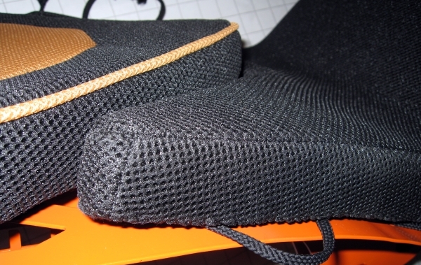

serbey писал(а):
в автомобильной сидушке применяеться\унас называют латексом\ он похож на поролон но заметно плотнее и с годами не портиться. я доставал его на разборках и очень не дорого. самый подходящий вариант нижняя подушка заднего сиденья от жигулей.она попросту никому не нужна а может хватить на 4 сидушки.если сидушка без подресоренная под поролон можно положить слой пористой резины.
Насколько знаю, это полиуретан.
Когда себе делал сиденье, видел очень много этих подушек в салоне, где заново перешивают салоны для машин. У них там просто горы этих подушек...
Кстати там же и очень качественные ткани-сетки есть.
На фото качественная ткань, они её не продают, только "с установкой", а корейские подешевле они продают "на вынос". Seat_details.JPG

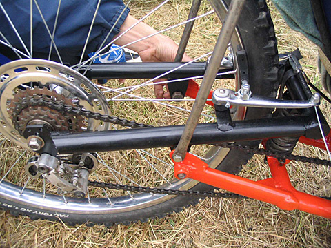

Денис, а сколько Пифагор весит? Он алюминиевый? А маятник задней подвески сильно "играет" на скручивание? Стандартного троса переключения хватило до заднего переклюка, или удлинять пришлось?

А мне очень хочется узнать хватило ли тросов и если удлиняли, то как? не узлом же связывали... И насчет маятника интересно. Потому что мне в прошлом году удалось прокатиться на Черной Пантере, и у нее он очень сильно "играет" на скручивание это даже невооруженным глазом видно и на ходу чувствуется.

Чтобы избежать скручиваний желательно применить подобную подвеску. Вес маятника 1 кг.

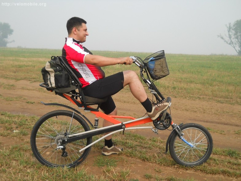

Фотографии готового аппарата с "Зеленых верст":

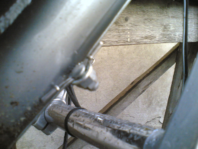

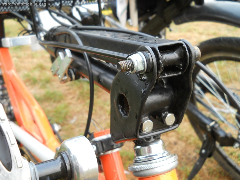

У меня была проблема с тросиком,решилась так:
