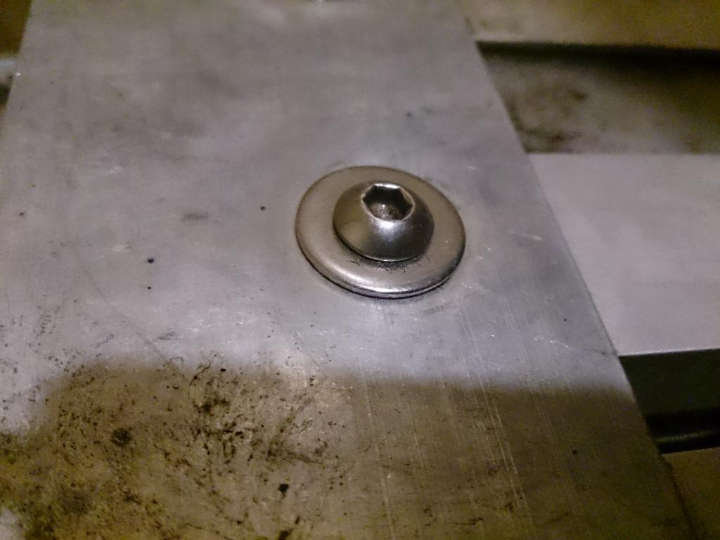

Вот, багажник лигерада Rinzler DC16 (ныне НГ17).
Отслужил два сезона.
Профиль АМГ6 плюс шайба DIN.
Это место НИЧЕМ НИКОГДА НЕ БЫЛО ЗАЩИЩЕНО.
То и дело стояло весь рабочий день под дождём.
Помыл место, красиво...
Сфотографировал.
Страстей, которыми пугают фотки в интернете, вокруг шайбы не заметил.

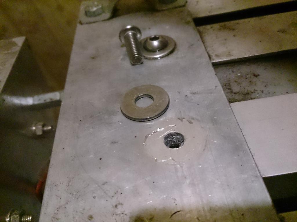

А что будет если отвернуть? Волнение нарастает.
Не поленился отвернуть.
Алюминий визуально цел, осидная плёнка визуально цела. Да на вид алюминий под шайбой сохранился даже получше!!!! :o
Может фото не передаёт, чёрточки вокруг - это царапины от патрона дрели.
А может ну их, диванных теоретиков?! Может и здесь нам ВЕШАЮТ ЛАПШУ НА УШИ? :shifty: :teasing-tease:

лапшу тебе никто не вешает. все говорят правду, а вот из мухи слона ты раздуваешь отменно....
проблема как в сегда - в твоей голове, а не в других людях.

Dim, что скажете по поводу поста #226, а именно по фото?
Номер сообщения:#220  Непрочитанное сообщениеДобавлено: Вт мар 06 2018 12:58
Там нет фото. Если ты имел в виду № 236, то скажу то же что и раньше: делай из алюминия и не парься.
Хотелось бы знать материал шайбы. Ну и дождь - не самый хороший электролит, это практически дистиллированная вода, она плохо проводит электричество. А возможно вода просто не попала под шайбу. Поэтому коррозии не заметно, чуть-чуть что-то просматривается там, где был край шайбы, но может это просто грязь.
Было бы хуже, если бы в стык алюминиевого и нержавеющего уголков попал соляной раствор. Площадь стыка большая, высыхать он будет долго, для коррозии самое то. А главное, после высыхания соль останется, так что каждый следующий дождь будет возобновлять процесс.
