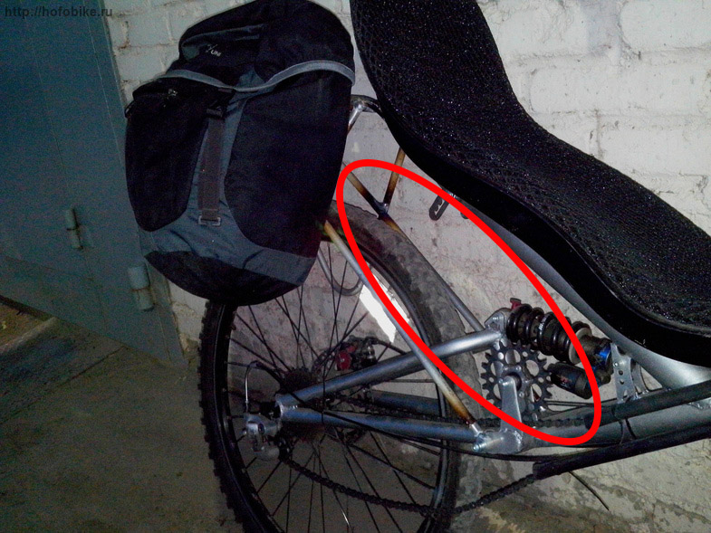

Длинные сумки по бокам сиденья. Блин, там вообще другой багажник просится. Оригинальный багажник - тоже не для длинных сумок:

Олег, думается, что с длинными сумками по бокам цт ниже будет + нагрузка на багажник меньше + развесовка лучше...
 Заголовок сообщения: Re: Собирается предзаказ на полноподвес 26-28 дюймов + складной?
Номер сообщения:#218  Непрочитанное сообщениеДобавлено: Чт июн 05 2014 10:39
Разумеется. Всегда был сторонником "бананов" - вытянутых вдоль сиденья сумок. Если есть такие, то сделаю багажник под них.
Прототип - под "классические" сумки.
