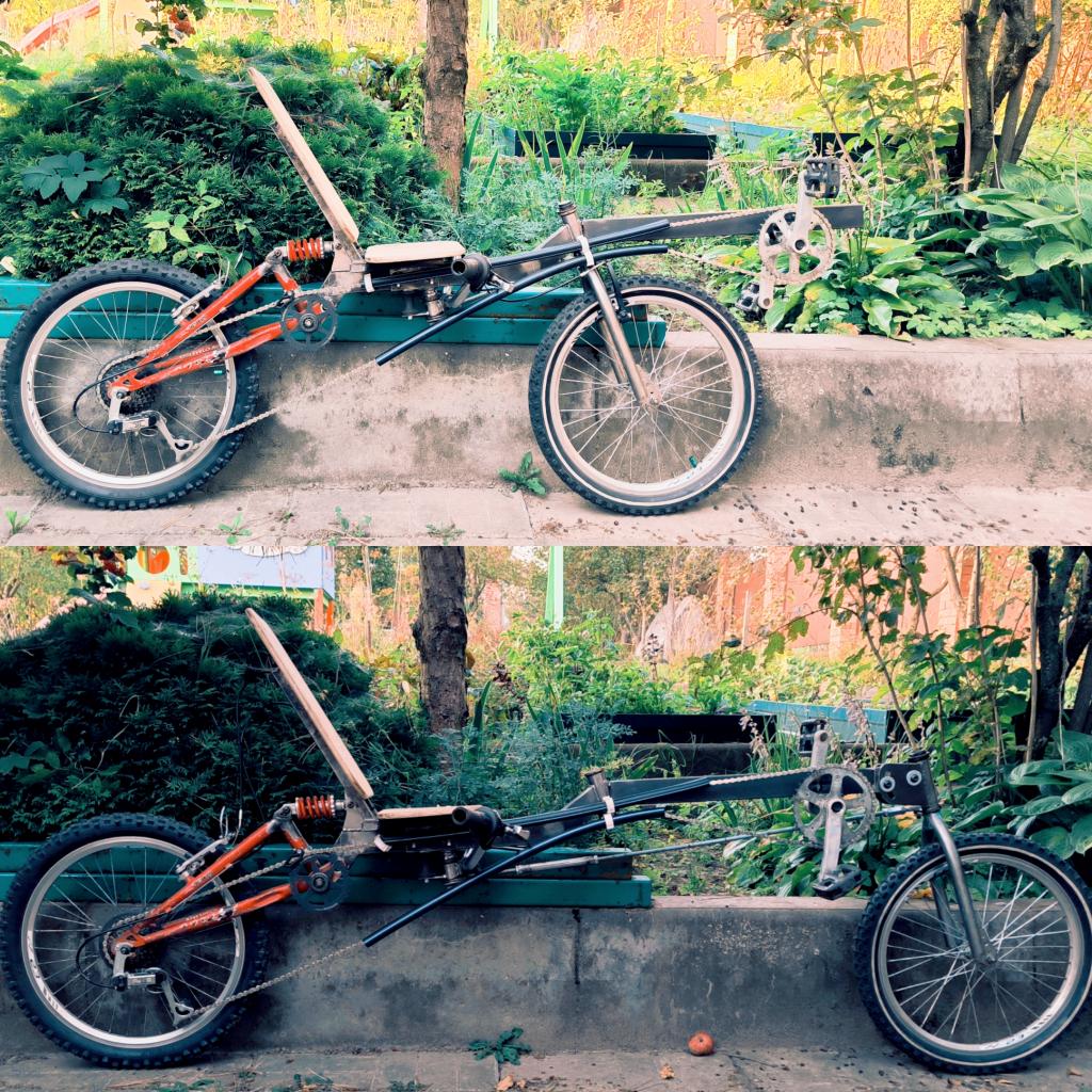

А зачем вот это, а не просто закрутить каретку с куском шатуна?
И зачем резинка это ж не флево.
 Заголовок сообщения: Re: Короткообразный заднеприводник растущий вместе с детьми
Номер сообщения:#22  Непрочитанное сообщениеДобавлено: Пн сен 01 2025 13:31
Сообщения: 139
Благодарил (а): 9 раз.
Поблагодарили: 2 раз.
Чтобы ставить разные звёзды, когда каретка будет передвигаться ближе или ставиться наверх относительно передней части рамы. Резинка помогает ездить без рук, но нужно тренироваться.

Всевозможные резинки и пружинки - свидетельство о просчётах (или неисправимых недостатков) конструкции, т. к кроме эффективного движения нужно ещё и жамкать туда-сюда эти самые резинки-пружинки. Вообще крайне любопытно, как вот это у тебя будет самостабилизироваться без рук. Это ж не флево, где ты ногами направляешь его в нужную сторону. А для весовой и динамической стабилизации на любом лигераде навешано просто добуя всего, чтобы это гарантированно не работало. Плюс баланс телом сильно ограничен или вовсе невозможен.
Номер сообщения:#26  Непрочитанное сообщениеДобавлено: Вт сен 02 2025 09:42
Сообщения: 139
без резинки ровно едет, никуда не тянет. С резинкой создается небольшое сопротивление, которое позволяет воздействовать управлением наклоняя лежачий велик. В моем понимании это выглядит как аналогия с управлением на скейте.

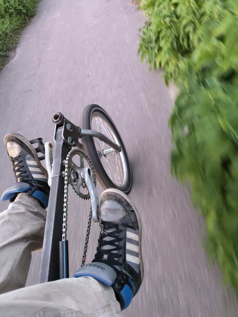

Paul писал(а):
Когда еду без рук, управляя небольшими наклонами, при попадании колеса на мелкие камни, оно немного подруливает
Вроде не дети давно, зачем такое баловство, чреватое сходом и падением?
Хотя бы одна рука должна на руле лежать, так надёжнее и ничуть не напрягает.
Единственно, зачем этим некотоые хипстеры пользуются - на горбатых велах спинку распрямить.
На лигеро то зачем?
На лигеро то зачем?
мне нравится без рук ездить, это дает мне ощущение свободы.

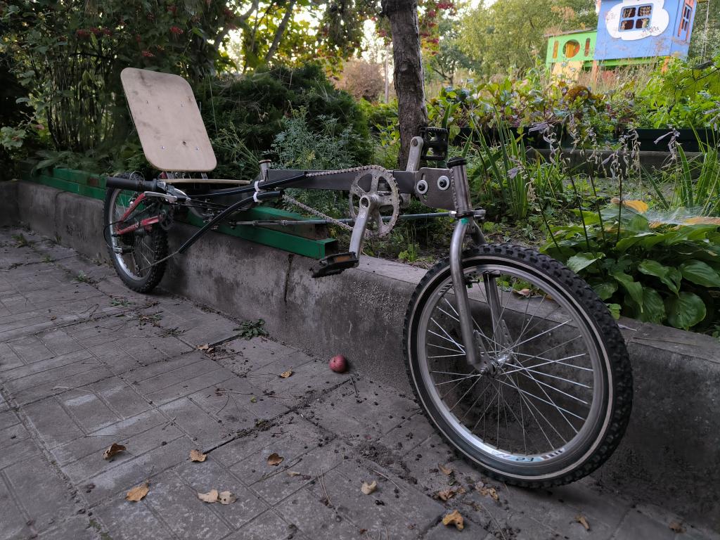

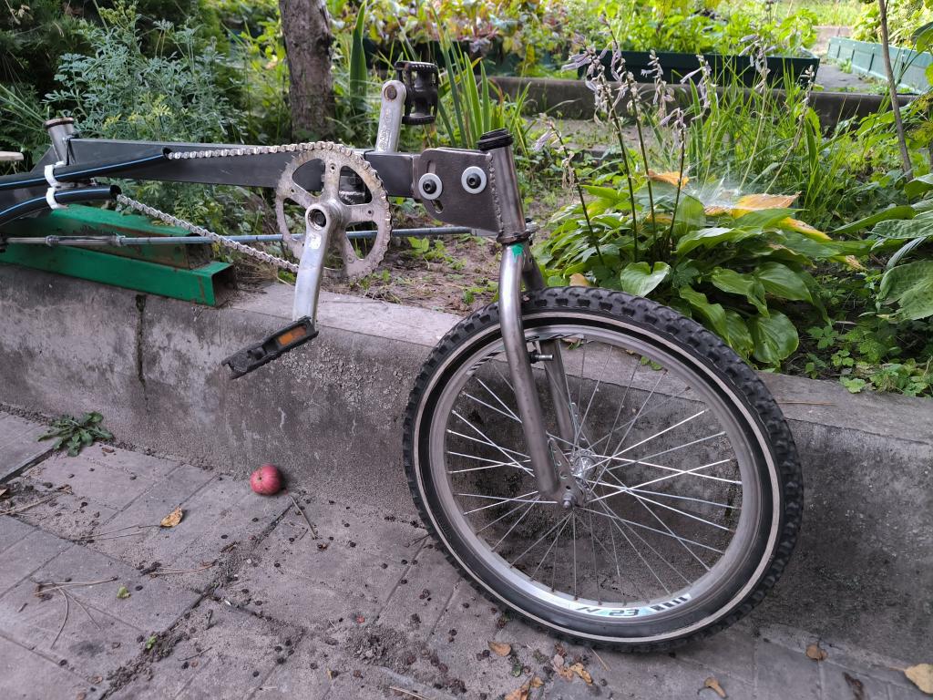

вчера доделал девайс для тестирования рулевой колонки с изменяемым углом(который я еще применю на другие педальные транспортные средства), накинул его на детский короткообразник. И он не хило так подрос)))
Опробовал пока только один угол, не знаю даже какой). Что изменилось: задняя подвеска стала мягче (по причине большей загруженности), удары о неровности передним колесом(трещины, камни, ямки) теперь практически не ощущаются(по причине меньшей загруженности), управление стало мягче, самое главное- ездить без рук стало легче!!!, радиус поворота увеличился, лигерад стал более громоздким.
Каков итог: получен бесценный пятнадцатиминутный опыт управления измененным лигерадом- теперь я понимаю какой аппарат я себе сделаю(осталось только выбрать правильный угол, опробовав их на практике, ориентируясь на ощущения), детский короткообразник останется прежним(может немного укорочу базу за счет частичного перемещения задней подвески под раму).

К изменяемому угулу рулевой колонки нужна ещё и вилка с изменяемым плечом, есть она у тебя?
Номер сообщения:#38  Непрочитанное сообщениеДобавлено: Чт сен 11 2025 11:24
Сообщения: 139
я так понимаю ты про вылет, это легко сделать. Только зачем?
Номер сообщения:#39  Непрочитанное сообщениеДобавлено: Чт сен 11 2025 12:45
Угол рулевой неразрывно связан с геометрией вилки, только поэтому. На стандартной вилке твой градус нормального управления будет в пределах 60-73 градусов, тут и экспериментировать ни с чем не надо. Велосипедная вилка - велосипедный угол плюс-минус который сто лет известен.
Номер сообщения:#40  Непрочитанное сообщениеДобавлено: Чт сен 11 2025 15:24
Сообщения: 139
мне не известно, можешь по простому объяснить?
