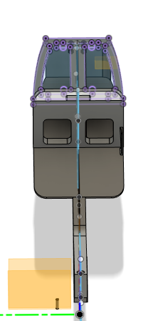

Боковины у тейлбокса есть, просто не отображаются.

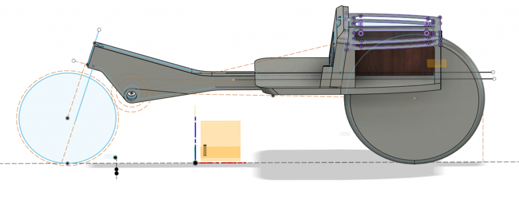

Добавлено через 8 минут 25 секунд:
Да, у меня тоже кресло дырявое, хехе, (технические отверстия для облегчения и склейки) но там всё равно ставится пластина с приклеенным композитным отпечатком моей спины, чтоб идеально прилегало.

Композитная рама, уже частично служащая передним разделителем/заполнителем + ноги меньше взбалтывают воздух, благодаря сверхкоротким кранчикам... 8)
Ништячок!
Тейлбокс правда ну совсем уж маленький. Очевидно по причине, что ты в них разочаровался. :roll:

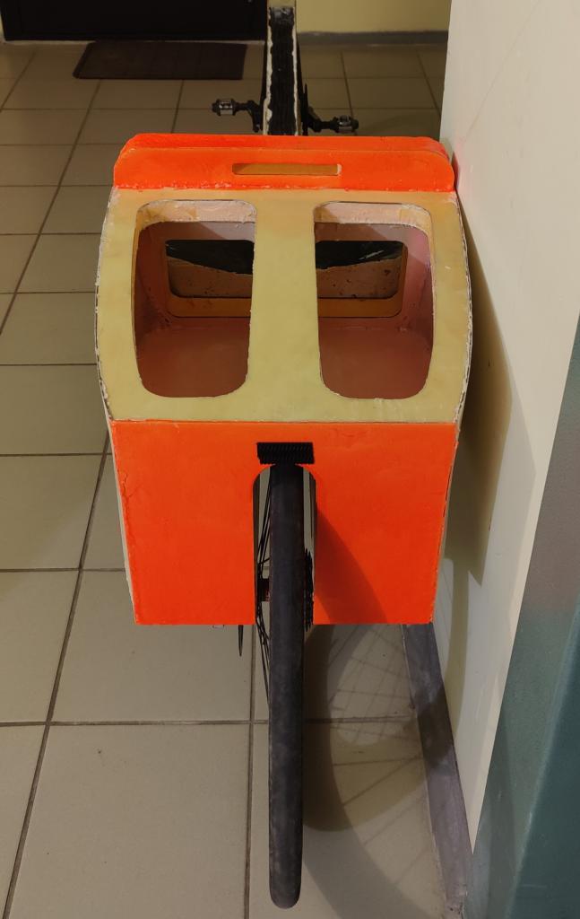

На фото, напротив позвоночника спинка сплошная так что это не дырявая! По бокам можно.

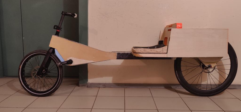

Итак:
Итак, без цепи, удалёнки, заднего переклюка и тормоза (но с тяжёлым передним колесом) вес - 11.1 кг. Увы, в 12 кг итого уложиться явно не удасться, но скорее всего превышение будет не сильное, что, имхо, весьма неплохо!
(Липучка сзади для самодельного съёмного крыла, хех)

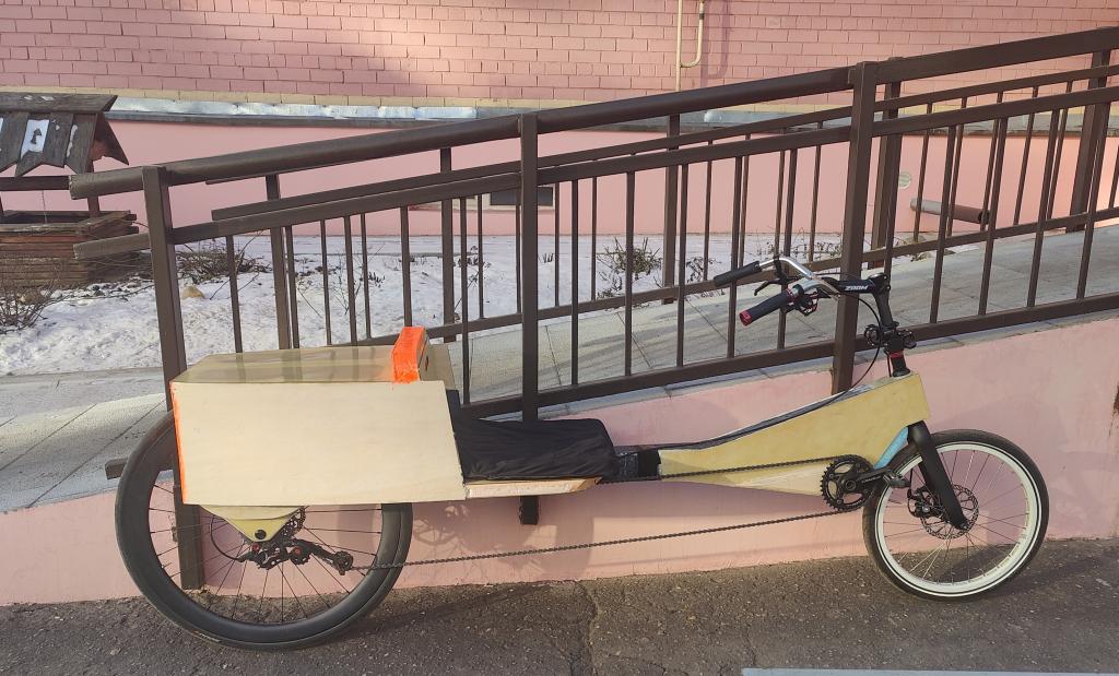

Номер сообщения:#36  Непрочитанное сообщениеДобавлено: Вс фев 23 2025 00:32
Болею, но немного покатался, проверял усиление констукции. Едет норм, надо думать над удалёнкой.
