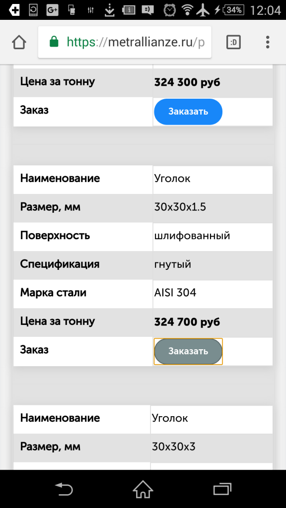

А сейчас, с большим трудом (это в Москве то :angry-banghead: ) нашёл примерно удовлетворяющий потребности уголок 30х30х1,5 из сплава AiSi304
Не знаю, продадут ли мне его вообще в количестве 6м, да и вообще: получится ли из него скрутить жёсткий каркас? Нормальный это сплав, или же пластилиновая китайщина, вроде той, из которой перила делают? :puke-right:
Добавлено через 4 минуты 1 секунду:
Конечно плохо, что нормальные (горячекатанные) уголки из нержавейки начинаются от толщины 3мм.
В таком случае, вес обтекателя превысит 10кг, что лежит за разумными пределами. :?

Алюминий гнуть не буду. В голове сегодня почти полностью созрела конструкция гибридного каркаса из алюминия ~60% и нержи ~40%.
Конструкция должна обеспечить приемлемую жёсткость по всем осям.
Сейчас самая главная неопределёность, терзающая нервы: нужно, чтобы мне ШТУЧНО продали нержавеющие уголки разного типа:
30х30х1,5мм, длина 2м (верх).
40х40х1,5мм, длина 2м (низ).
25х25х3мм, длина 2м (диагональные перемычки).
Это то, с покупкой чего могут быть проблемы.
А именно: отказ продажи физическому лицу в сверхмалую розницу, ну и самое подлое будет то, если они не работают не только в выходные, но и в три будня между праздниками. Могут, падлы, вот так подвести. :evil:
Ну а остальная часть каркаса будет выполнена из алюминиевого профиля, доступного на любом рынке.
Фронтальная часть - уголок 35х35х3мм.
Верх и низ (передние поперечины) - 35х20х3мм.
Вертикальные балки для крепления к спинке - прямоугольный профиль 40х20х2мм.
Со вставкой внутрь кусков трубок на 12, в местах стяжки болтами.
Сопряжение вертикальных балок со спинкой, посредством четырёх кронштейнов, вырезанных из уголка
45х45х4мм. Это самая нагруженная часть, надеюсь алюминий не потрескается.
Задние стойки каркса- уголок 35х35х2мм.
Дно грузового отсека и верхний элемент жёсткости - лист АМГ6х3мм.
Усилитель крышки - лист АМГ6х2мм.
Листы, традиционно, должны мне на гильотине нарубить на Марсе, с последующим выносом, да простит меня Н.Г. :shhh: :)
Вот такие планы.
