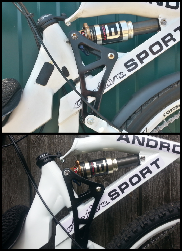

Итак, у нас потеплело, и сегодня в спортзал я решил проехаться на лигераде. Кайф неимоверный! Ехал очень легко и непринужденно, на горку лихо, без напряга, закатился на скорости 18-20 км/ч. Тренировки в спортзале не прошли даром, ноги тренировал регулярно в станках, в том числе и сгибатель бедра - активно работающая мышца при езде в контактах.
Сам лигерад потерпел небольшие изменения. В первую очередь приварил косынку к шарниру переднего треугольного рычага и изменил его самого - обрезал нижнюю часть и просверлил дырки повыше, чем немного уменьшил рычажность. Подвеске пошло явно на пользу - работает более упруго и не надо аморт качать до дуба. На фото снизу "до", сверху "после":
Благодаря напечатаным креплениям от Флюра фара с руля переместилась на каретку, фляга в удобном месте сверху, сумочка перекочевала вниз, под раму:
Радость от начала велосезона омрачил прогноз - с завтрашнего дня дожди... :(

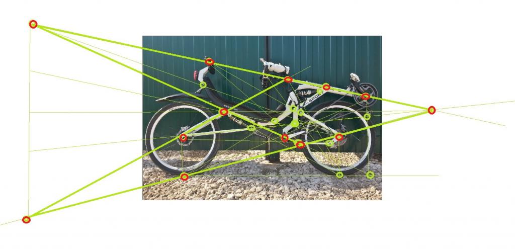

А если говорить о дизайне не с точки зрения инженерии, а эстетики, то получим очень интересное явление:
Обратите внимание, что толи удивительным образом, толи Jozef так тщательно проработал дизайн, что:
- нет практически ни одной бессмысленной линии (из ниоткуда в никуда)
- каждая смысловая линия имеет от 3-х и более точек "опоры"
- при этом точки "опоры" и узлы изгиба/стыковки рамы и узлы подвески, и даже узел подголовника гармонично связаны между собой
- если продолжить до виртуального пересечения, то увидим почти равнобедренный треугольник, что подчеркивает легкость и стремительность образа лигерада и удачно сочетается с угловатым стилем, при этом нет явного зрительного перекоса/"перегруза" конструкии
- более того линии из вершины треугольника на основание через несколько узлы делят это основание на условно равные части.
Весьма удивлен был
P.S. Не знаю как вы, я мне было всегда интересно объяснить почему что-то нравиться, а что-то нет не чувствами и вкусом, а как-то математически что ли, узнать закономерность... В мире автодизайна ведь есть свои законы и правильные неустаревающие и даже престижные пропорции :)
За это сообщение автора virage поблагодарил: Jozef (Вс апр 22 2018 15:16)

virage, вот это исследование! Если честно, то как раз над дизайном корпел ооочень долго, раз двадцать перерисовывал, пока начало нравится...но вот про линии для меня самого открытие!
