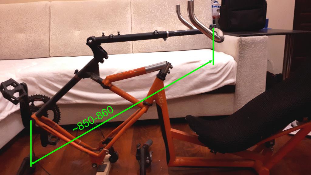

-высота каретки- 475 мм. (450~600 регулируемая с новым передним треугольником)
-высота края сиденья - 410 мм. (480~550 - желаемая высота)
-высота поперечины "барана" от края сиденья - 420...450 мм. (410мм +/- ?? от нижней точки чашеобразного сиденья, ориентир по Ангаре)
-конролируемая высота спинки ... (хз что это?) Кресло заводское пластик/алюминий/карбон под мой рост, угол наклона желаемый 30-45 градусов)
-расстояние от каретки до поперечины "барана" - 820~860мм
-расстояние от поперечины "барана" до спинки сиденья - подбор по месту будет и по ширине руля
-расстояние от края сидения до оси вращения рулевой (по низу сиденья) - хз, от сиденья часто зависит

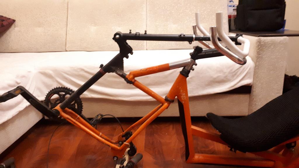

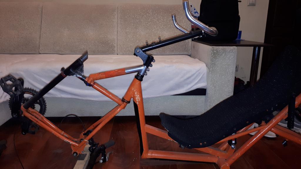

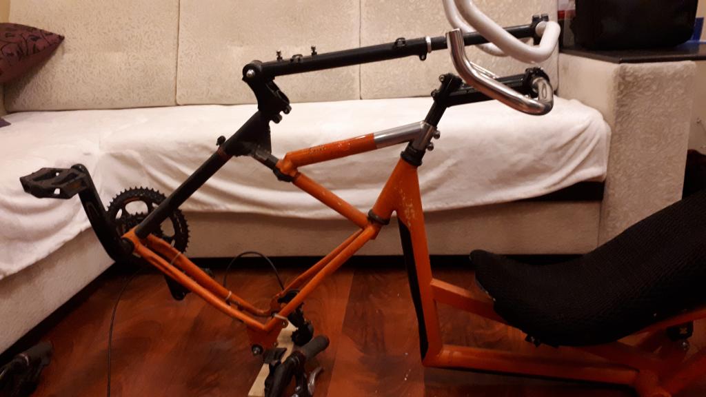

Номер сообщения:#176  Непрочитанное сообщениеДобавлено: Ср ноя 18 2020 01:27
Сообщения: 646
Благодарил (а): 291 раз.
Поблагодарили: 336 раз.

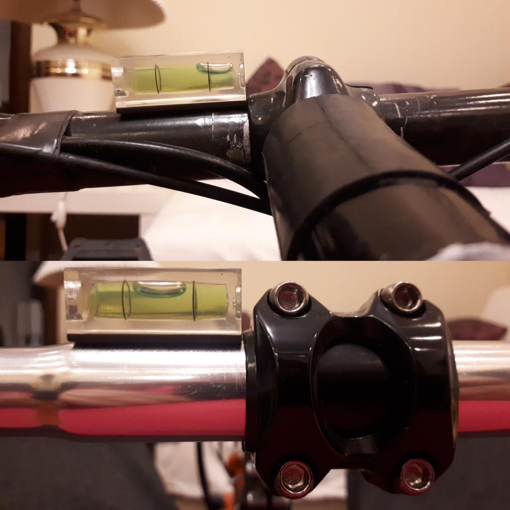

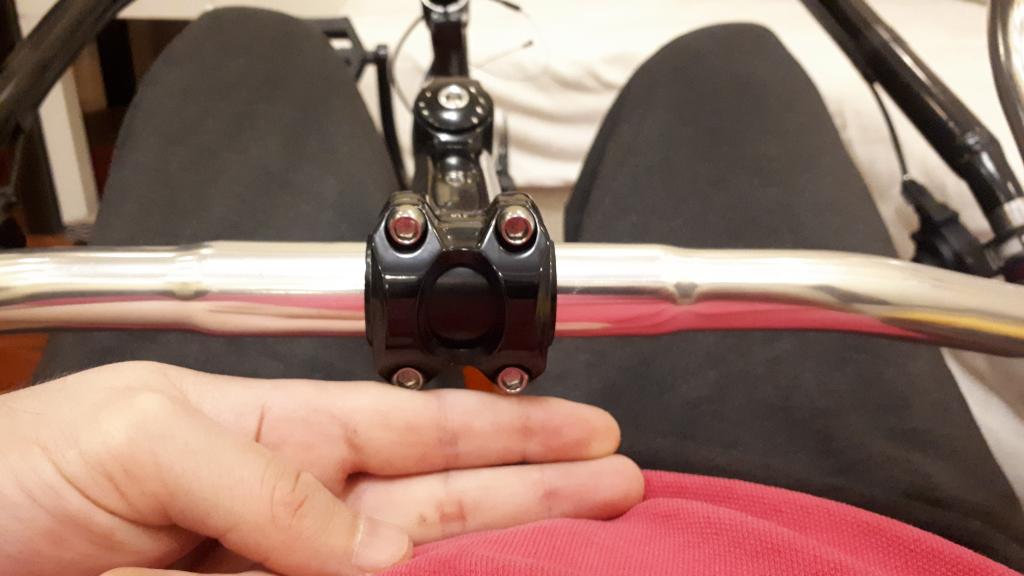

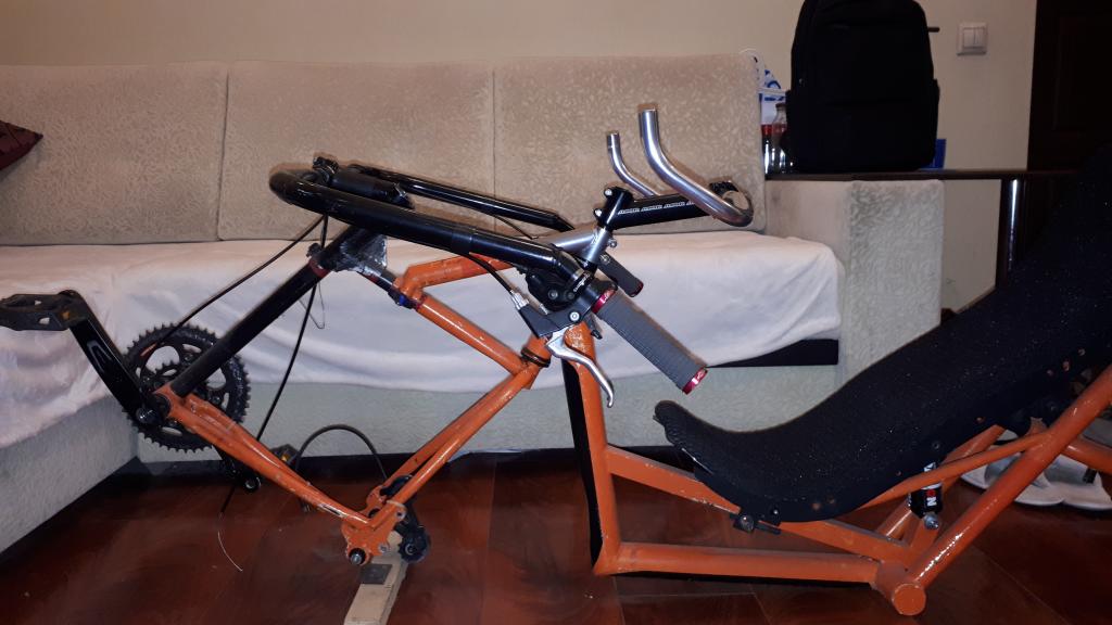

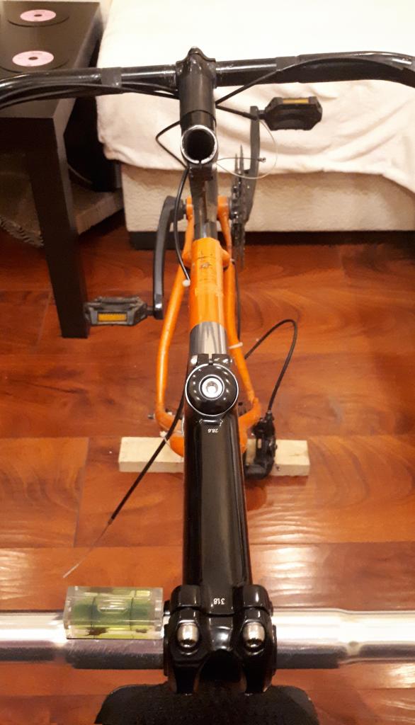

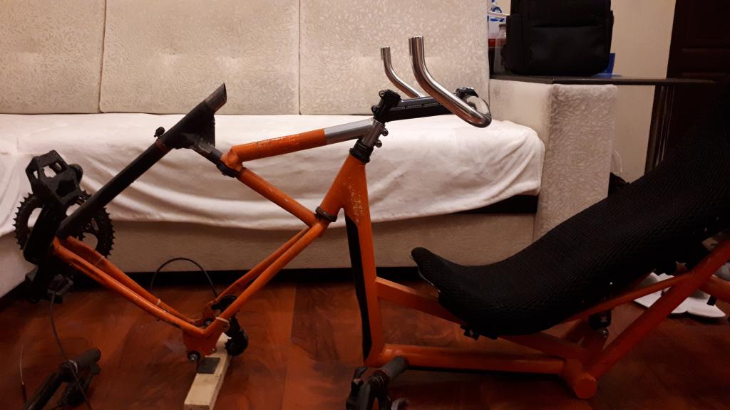

На пути к крузбайк-кокпиту. Часть 1.2, примерка №2.
про первую примерку можно прочесть здесь

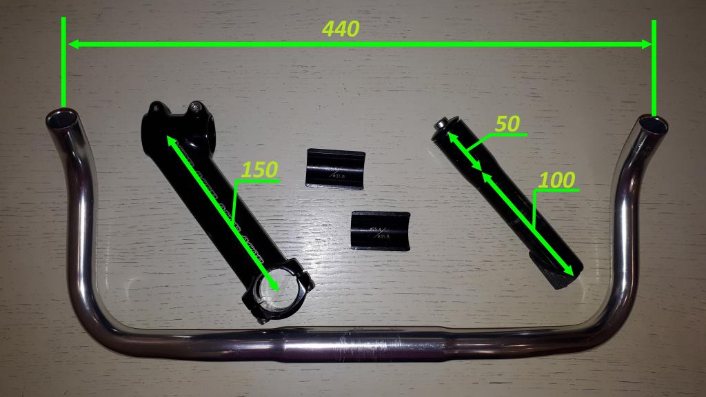

Оказалось, что не так и просто найти длинный вынос, тем более за вменяемые деньги. Взял по объявлению с рук.
Для второй примерки было приобретено следующее "железо":
Вынос - триальный, 150х35 ф31,8. Установил его через переходник, который ставится в шток вилки вместо якоря.
Получилось следующее:

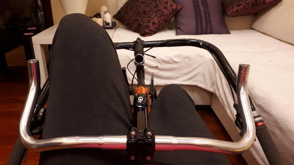

Положении рук близко к желаемому. Насколько руки должны быть распрямлены, какова ширина руля - все это станет ясно только на ходу. Пока просто примерка.
Увы... Вынос оказался маловат...
- бедро при сгибе все равно упирается в руль (с учетом 175мм шатунов и шипов на ботинках, сдвинутых максимально к центру стопы):
- руль оказался очень низко, расстояние от руля до живота всего 3-4см:
Посадка/высадка заметно усложнились, поэтому даже на этапе примерки демонтировал руль-супермен. В целом, двигаюсь в верном направлении, ожидая увидеть нечто подобное в первом приближении:
Не хватает от 20~30 мм длины выноса, до 50мм.
Максимально я встречал в интернете 185мм, но угол наклона поменьше.
Определение размеров по фото, а также теоретической примеркой всегда не точное, как раз на те самые 20~30мм. Вспомнил, что есть у меня универсальный "во всех направлениях" вынос от Ангары! Вот он как раз и помог мне найти желаемое положение руля относительно каретка-кресло и снять мерки:
На Ангаре у меня как раз такое же расстояние было от каретки до руля.
На этом фото наглядно видно, что не хватает совсем немного длины выноса:
По хорошему, требуется вынос длиной ~185-200мм с углом подъема более 35 градусов. Выдвинув переходник наполовину, уже удалось приемлемо усесться... но уже и речи о силовом руле нет:
А идеальным рулем видится откидной:
Вынос Ангары слишком длинный (~100мм лишних) для Тангрии... Но именно такого типа вынос (откидывающийся) сделал бы посадку/высадку такой же легкой, как и с суперменом, а регулировка наклона позволила бы поиграться с углом наклона и высотой кресла...
В общем, по миллиметрам как в переносном так и в прямом смысле я продвигаюсь. Часто упираюсь просто в тупик. И поиск рациональных решений по цене, простоте, трудоемкости, прочности и удобству каждый раз затягивается. Причина моего мозго..ха уже озвучивалась ранее - авторская, индивидуальная конструкция. Вот и получается, что я пытаюсь будто натянуть на себя костюм с чужого, не очень "широкого" плеча, "тут чуток жмет, тут коротковато, тут перекашивает, а вот тут бы надставить, тут распустить...".
Резка+сварка? Пока не исчерпал простые рациональные идеи, сварки не будет, иначе по целесообразности это будет граничить с постройкой фреймсета с нуля.
P.S. Забить на все и остаться с суперменом - не выход, посмотрите насколько там перекошено после некачественного ремонта:
А если плохо видно на глаз, то вот нагляднее:
продолжение следует...
