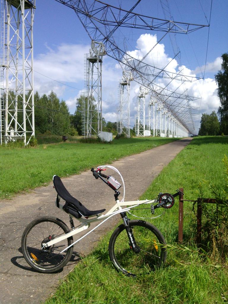

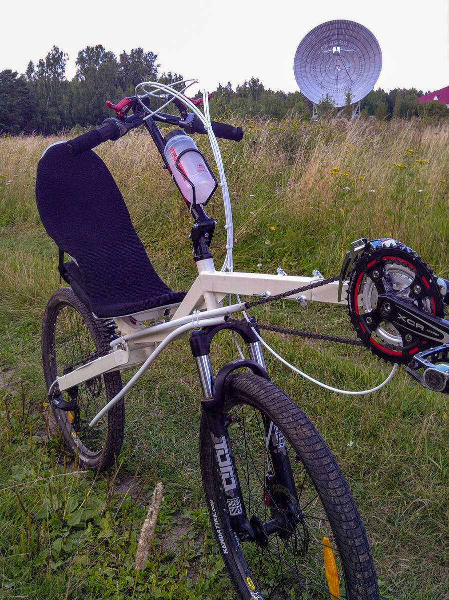

Для традиционного Фотоконкурса попробовал устроить фото сет лигераду. Т.к. первое фото в этой теме имеет мало хоть какой-то художественной ценности и слабо пригодно для конкурса. Из десятков сделанных мной фоток, на мой взгляд, выбранная оказалась наиболее интересной:
Остальные идеи композиции буду уже летом пробовать.
Правда недостаток закатного света и тучи заставили поколдовать в фоторедакторе для вытягивания света, экспозиции, цветов и т.д. Сделал так, как научился за два дня:) Друзья-критики одобрили.
Фото на фоне радиотелескопа ДКР -1000, 1000 означает длину в 1 км. На территории радиоастрономической обсерватории расположено три радиотелескопа, с которыми немного вас познакомлю ниже.
Первым в 50-х гг ХХ века появился радиотелескоп РТ-22:
Лигерад Белый Лебедь на фоне РТ-22
Диаметр составляет 22 метра, работает в миллиметровом диапазоне. На момент создания был самым крупным в мире. На сегодняшний день успешно действует. Я не специалист в области астрономии, поэтому расскажу общедоступные интересные факты своими словами об РТ-22:
Когда ленинградскому заводу поручили изготовление, то специалисты обратили внимание на сходство поворотной части с такой же, что использовалась на орудийной башне главного калибра линкора. Собственно морское «основание» теперь и служит поворотной опорой радиотелескопа РТ-22. И те, кто знаком с военными кораблями, могут обнаружить знакомую обстановку:
Вся конструкция весит 465т, поэтому доставляли ее в разобранном виде по ж/д. Не исключено, что путь пролегал через мост, который описывал ранее. Но проблема была в том, что ближайшая ж/д станция в ~15 км по прямой от места установки. Выход был найден гениальный по своей простоте – изготовили гигантские сани и зимой тракторами перевезли к месту монтажа!
Доступ к РТ-22 ограниченный. Вышек с автоматчиками и колючей проволокой, конечно нет, но доблестный пес охраняет, и сотрудники во время работы радиотелескопа вежливо просят удалиться, чтобы не вносить помехи.

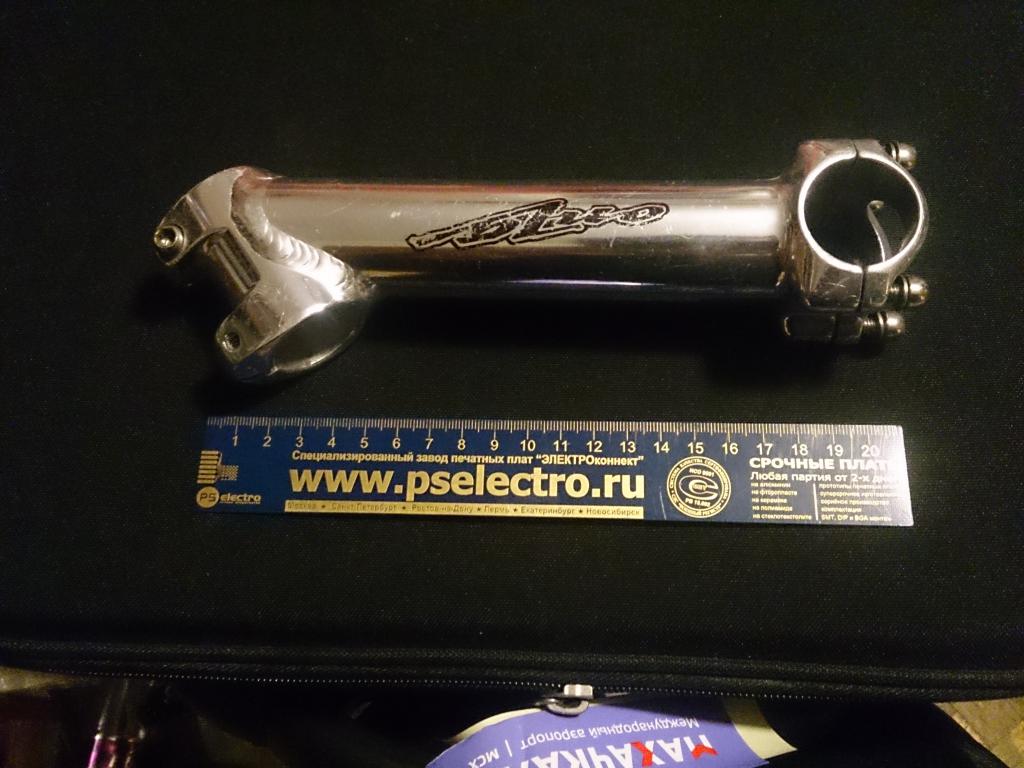

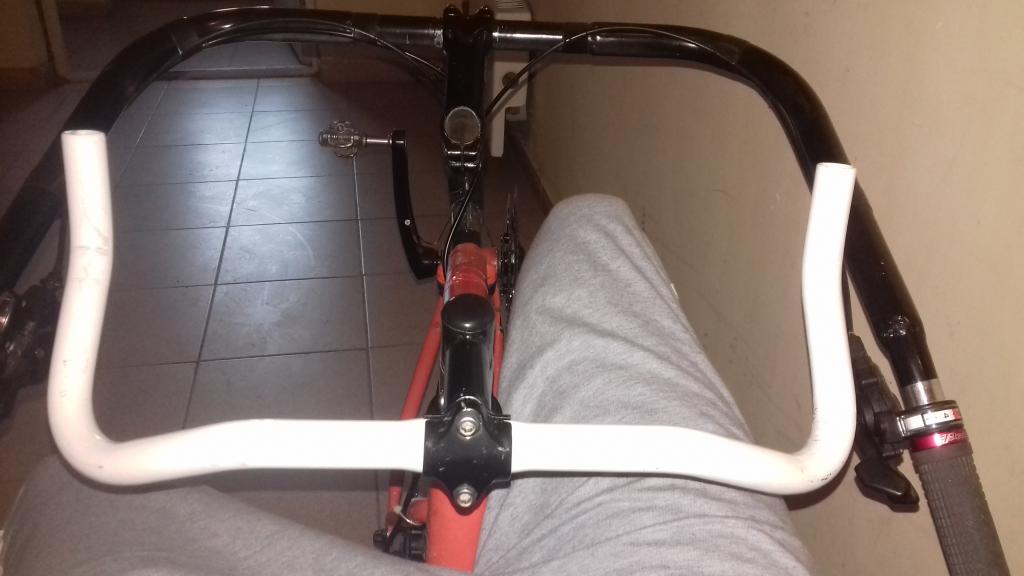

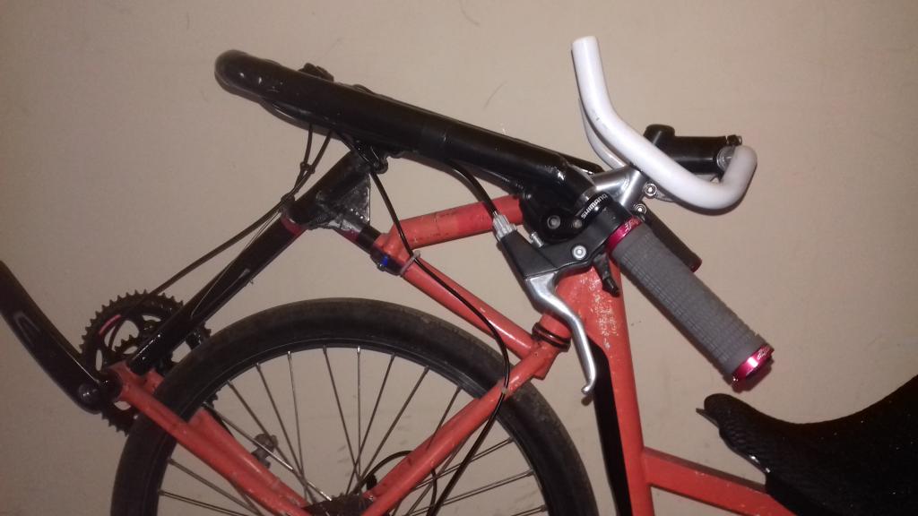

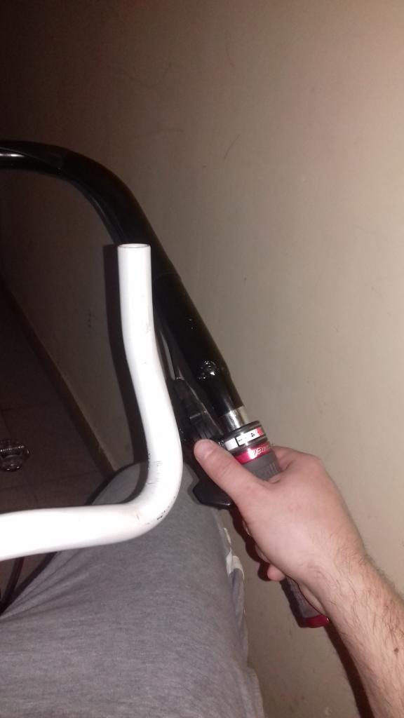

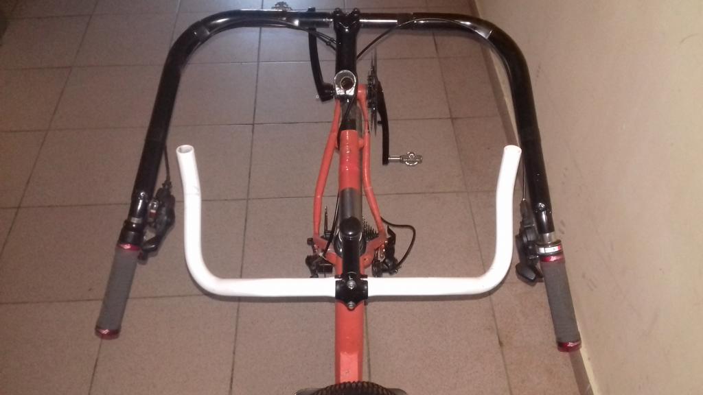

На пути к крузбайк-кокпиту. Часть 1, примерка.
В шток вилки установил "безродный" вынос для резьбовых рулевых под 1 и 1/8", типа такого:
Закрепил в нем имеющийся и очень понравившийся мне на Ангаре руль, (тут подробно показана посадка с таким рулем):
В итоге получилось следующее, вид сбоку:
Вид сверху:
Вот такое положение кисти руки мне гораздо больше нравится (слева), чем с рулем-суперменом (справа):
Могу обеспечить более крепкий хват, легче подтянуться, в целом рассчитываю, что такой хват поможет при силовом педалировании и позволит подключить хорошенько руки.

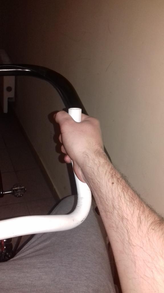

Но, увы... ходовые испытания не состоялись, т.к. я не поместился в кокпите. Бедро в согнутом состоянии упирается в руль очень сильно:
Сам вынос очень короткий, 70мм. Но даже со 110мм и приподнятым на 4-5см есть вероятность, а сильнее поднимать не хочется.

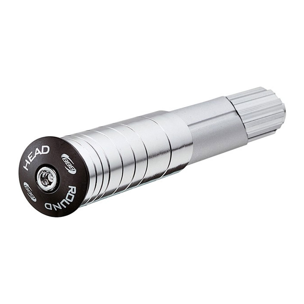

Как вариант, можно попробовать удлинитель/переходник штока вилки такого типа:
Ну а дальше примерка выносов, есть один на 130мм, быть может впритык помещусь.
Вопрос1 : какой максимальной длины вынос под 1 и 1,8" шток и 25,4/31,8 можно найти в продаже?
Вопрос 2: а где водятся выносы для триальных байков? Я так понимаю бывают до 150-160мм и как раз с разными углами подъема, стандарты посадочных мест у них как в мтб?

Jozef писал(а):
И у меня такой руль на "Зокре" был...для силового педалирования самое то!
Оч на это надеюсь, а то с суперменом что-то не подружился я, и силово педалировать, причем попеременно получается слабовато, в итоге весь смысл FWD MBB теряю.
В Сокольниках брал, в 2010-м году для крепления обтекателя.
Вот такой вот эффектный брутальный выносяра:
Правда он алюминиевый.
Размеры - МТБ-шней некуда: 1-1/8" шток; 31,8мм руль.
Обтекатель с грузом выдержал, не сломался.
Насчёт силового руления - не знаю.
За это сообщение автора Modulator поблагодарил: virage (Ср апр 17 2019 00:55)
Я даже и не пытался, такая схема расположения руля мне была известна тогда.
Всё, вставленное в вынос, провернётся нахрен или отломается.
Надо делать специальную конструкцию, с креплением выноса в двух точках.
Не исключено, есть такие же опасения. От проворота выноса в штоке максимум штифт/болт насквозь "шток-вынос" могу поставить или более гуманно - на фиксатор посадить (с последующими матами при демонтаже).
Но:
- это самый простой и дешевый способ примерить кокпит аля крузбайк;
- нынешнее крепление руля-супермена кривовато и вызывает еще большие опасение: как наберу форму и поеду бить свои рекорды - стопудово опять сверну, рычаг там мощный получается;
- это первый этап, временный перед изготовлением нового треугольника с креплением "каретка-рулевая-руль".
Кстати, а почему выбрал именно руль-супермен? Чем руководствовался, какие плюсы видел перед рулем-бараном, например?
Простота, эргономика, применение на прототипе.
Простота - да. Эргономика, как выяснилось, - нет
(потягушки не поделаешь).
Ну и вариант Виража мне приглянулся больше в плане безопасности: у Шурикена торцы длинных труб
направлены прямо в живот, а тут вполне культур-мультур. Правда выбираться из такого кокпита тяжелее...
