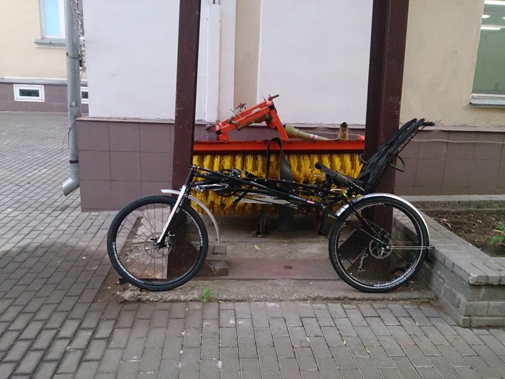

Финальный отчёт об опытном образце лигерада Touring Pro 26x26"
Дизайн.
Лигерад, который не стыдно продемонстрировать людям, приехать в хорошее место, на мероприятие.

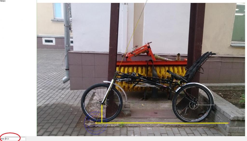

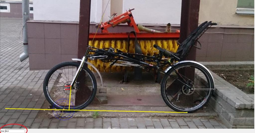

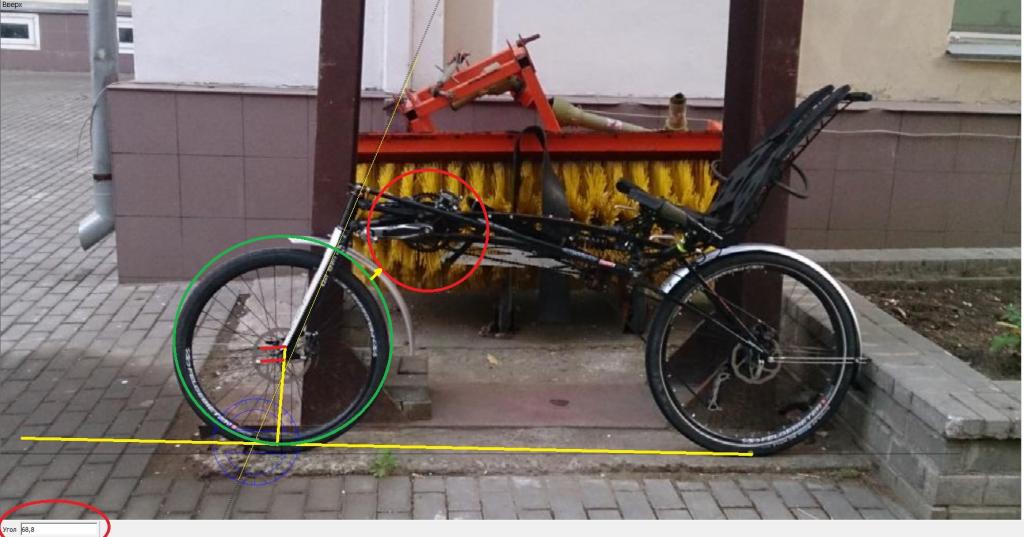

По причине, что рама изначально была рассчитана на переднее колесо 20" и установка колеса 26" стала просто смелым экспериментом, у лигерада ушла привычная геометрия и увеличился трейл.
Из за этого, первые два дня езда на малых скоростях была непривычной и порою достаточно нервной. Потом, в купе с более грамотным подбором шин, наступила адаптация и я стал себя чувствовать, как на вполне себе обычном лигераде Ринцлер.
Даже стал примерно также "прошивать" пробки и разворачивпться на узких дорожках, с поправкой на бОльшую длину и более широкий руль. Езда доставляла спокойствие и комфорт.
Возможнсть разворачиваться на стрль малом, близком к обычному ринцлерскому, радиусе при такой базе и большом переднем колесе - огромное достижение этого лигерада.
Правда чтобы упрааляемость ещё больше приблизилась к характеристикам обычных лигерадов Ринцлер, и данная модель легче осваивалась среднестатистичемкими людьми - нужно под 26-е колесо изменять геометрию рамы.

Из-за задранного переда и сдвинутого назад под мой рост кресла на предпоследнюю позицию, переднее колесо начинает проявлять задатки отрыва от дороге уже на подъёме 9-10%. На 7-8% ехать комфортно. Отрыва нет.
На грунтовых подъёмах 12% с буграми, колесо уже отрывается очень сильно. Это ещё усугубляется отсутствием малой горной звезды на 22 зуба. В связи с этим, предпочитал исключать подобные участки из маршрута, проезжая по асфальту с более пологим градиентом, но осложнённым автомобильным трафиком с малой шириной дороги.
И если ехать линейно в 12% подъём на этом лигераде можно, то тронуться на нём - уже нет. Колесо будет безнадёжно "стрелять в небо".
В общем, как по мне, изначальная версия Туринг Про с передним 20" колесом была вполне самолостаточна, а для установки вперёд 26" требуется значительное увеличение базы и улучшение развесовки.
Новый испытатель Михаил имеет рост 185см и я ему переставил кресло ещё дальше назад, на последнюю позицию. И при этом, вполне ожидаемо, и эта настройка его ногам оказалась тесна и я посоветовал вынуть из рукава последний козырь: откинуть спинку назад. Не нужно быть Вангой, что это окончательно убьёт горные качества этого лигерада и доставит массу неудобств при предстоящем тестировании на холмистом маршруте.

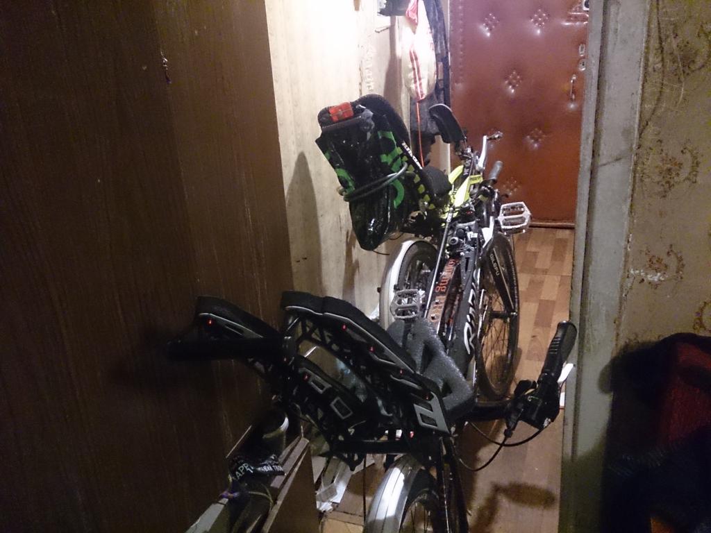

Внос/вынос из подъезда.
На лестничных маршах лигерад разворачивается практически без наклона. Если увеличить ростовку рамы (что жизненно необходимо для продвижения в массы этой модели) то наклон уже потребуется ощутимым. Но удобство захвата лигерада при вносе и выносе проблем с этим не создаст.
Лигерад уже сейчас помещается в грузопассажирский типовой лифт. В пассажирском перевозка невозможна.
Лигерад можно перевезти в тамбуре электропоезда ЭД4М, ЭП2Д, в непиковое время а также на велосипедной площадке электропоезда ЭС2Г "Ласточка".
Перевозка в поездах дальнего следования составит большую проблему, если не сдавать лигерад в багажный вагон.
Хранение лигерада в квартире не может доставить неудобств, при условии, что у всех её жильцов отсутствуют проблемы с головой.
Вот тут бы размеры лигерада на фотках проставить...
:clap:
Но размеры бы не помешали, т.к. дорого кв метры жилья обходятся, чтобы еще и велотехнику учитывать, а семейная гармония и уют в стесненных условиях еще дороже.

Полагаю, что понял, почему управляемость полноподвесного Ринцлера 26"х26" могла страдать:
Установив в раму под 20"х26" вилку под 26-е колесо, да еще не самую короткую (435мм), в итоге получили примерно следующее:
Угол рулевой ~67 градусов, трейл 90-95мм на незагруженном лигераде. Ездить в такой конфигурации можно, но приятного на малых и средних скоростях мало, к тому же бОльшая часть веса смещена к заднему колесу. А вилка с оффсетом на стандартные 71-72 градуса, отсюда и трейл великоват. С подобным сталкивался и я, неправильно настроив (не выровняв подвеской) свою Ангару. Окончательно удостоверился для себя в негативном влияние малого угла рулевой и большого трейла, когда эту же вилку ставил на зимний МТБ байк, рассчитанный под 80мм амовилку - то же самое было - плохо держал байк прямую на средних и малых скоростях. А вот в раме под 100-120мм вилку все было ок.
Можно было бы поставить на Ринцлер Туринг Про 26х26 вилку и покороче, на 400мм длиной:
Тогда угол рулевой стал бы ~69 градусов, что уже близко к МТБшному трейловому углу от 69 градусов. А трейл бы уменьшился до ~75-80мм.
Почему же так не сделали, учитывая, что в Китае можно при желании найти и покороче вилку?
Полагаю, тут вырисовалась бы другая проблема:
Зазор на незагруженном лигераде с разжатой подвеской всего 35-40мм от колеса до шатуна. Сколько там ход подвески спереди у Ринцлера получился? Была бы большая вероятность контакта переднего колеса с шатуном...
Итого: обвинять конструкторов в незнании теории и неумении проектировать все же не стоит, наверное. А вот схитрили они сильно, по-быстрому выдав новую модель на основе старой, просто заменив вилку и колесо, при этом завалив геометрию и ухудшив управляемость. Но могли бы постараться найти вилку с бОльшим оффсетом, а не одну из самых дешевых из красивых китай-карбо-вилок.
