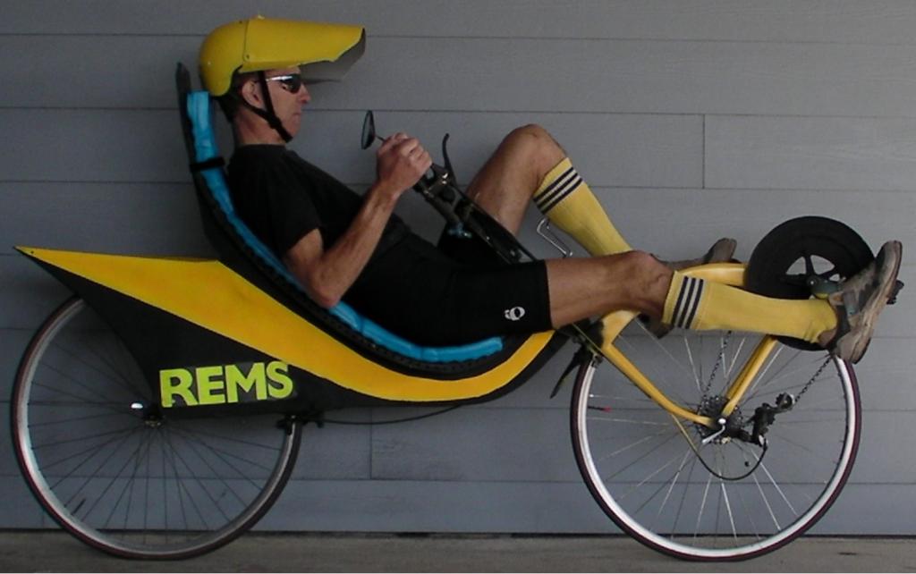

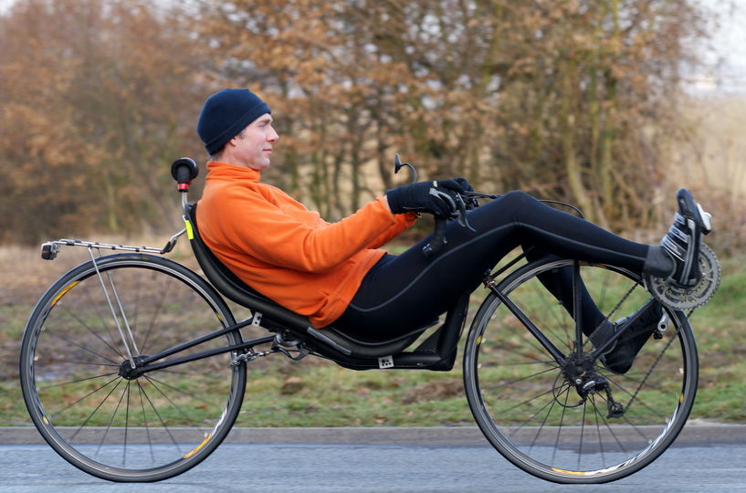

И по ширине не нравится, и по сильно согнутым рукам в локтях. Если бы и рассматривал Софабайк/Альбатрос и проч. лигерады французской схемы, то все равно планировал бы руль баран/булхорн.
Вместо тысячи слов, пара картинок (как не нравится и как нравится):

Я так и не понял, как на второй фотке таз пролезает в шоссейный руль, особенно при поворотах. Именно поэтому отказался от такой схемы. Либо они очень существенно расширяют шоссейный руль, но нам этого не узнать, фото спереди/сверху нет. Со стандартным рулём этот вариант невозможен.

Я так и не понял, как на второй фотке таз пролезает в шоссейный руль, особенно при поворотах. ...Либо они очень существенно расширяют шоссейный руль, но нам этого не узнать, фото спереди/сверху нет. Со стандартным рулём этот вариант невозможен.
Ты прав, часто руль либо ставят от ЦК/грэвела (460-480+)/кастом, либо расширяют под полметра и более, либо mustache-руль от ситибайка/круизера:
