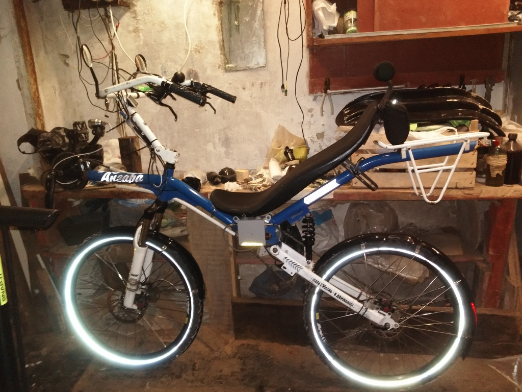

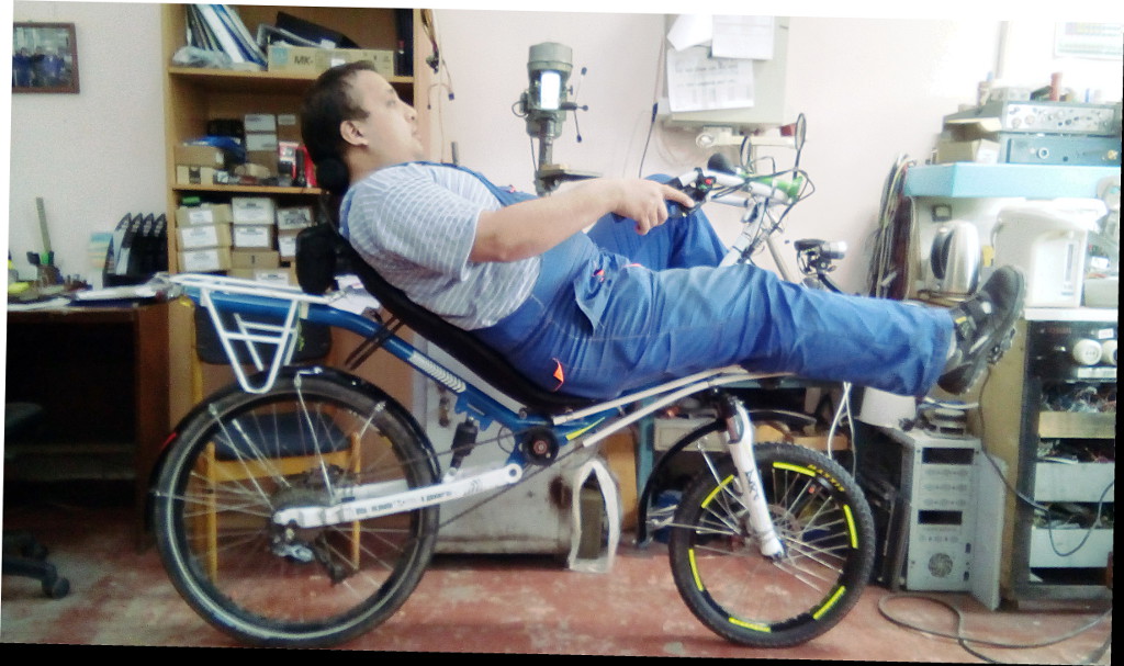

Собрал свою Ангару с 20" колесом спереди и покатался туда-сюда. По управлению пока не скажу, стало ли оно хуже/лучше, хотя в принципе есть пара улучшений -- велосипед стал ниже, я стал доставать пятками до земли, и каретка стала чуть ниже, ноги меньше затекают.
Просил Олега сделать новое кресло, с ним мне стало лучше, больше не нужно подкладывать ортопедическую подушку, спина больше не висит в воздухе. Осталось только придумать что-то к жопе, а то после десятка километров копчик начинает побаливать.
На фото кресло запечатлено в дальнем положении, а сейчас стоит в среднем.
О! Ещё один человек подтверждает, что висящая в воздухе спина - не есть хорошо для неё. :naughty:
Это я про дизайнерские щели в креслах Ринцлеров, которые надо заделывать. :text-protest:

Dmitriy писал(а):
Собрал свою Ангару с 20" колесом спереди и покатался туда-сюда. По управлению пока не скажу, стало ли оно хуже/лучше, хотя в принципе...стала чуть ниже, ноги меньше затекают.
"... есть пара улучшений -- велосипед стал ниже, ..."и с худшим видом.
Может комплексно изменить:
- колёса 20" и 24"
- вилку на 20" (может и жёсткую).
Оценить руление, что самое важное.

Dmitriy писал(а):
По управлению пока не скажу, стало ли оно хуже/лучше...
Что каасается угла рулевой, то он приемлемый должен остаться (вилка ведь на 26" осталась?). Я на 26" колесах с жесткой вилкой в 395мм еще сильнее заваливал перед, чем у тебя сейчас даже, и управление мне очень понравилось. НО! Обрати внимание, чтобы трейл не был нулевым или в минус не ушел, иначе на большой скорости будет очень нестабильно. Если трейл увеличить надо, то есть еще возможность аморт в верхнее крепление переставить.
P.S. Ради эксперимента, можешь попробовать вилку развернуть на 180 градусов и положением аморта поиграться:) Осторожно только, может слишком большой трейл получиться
Добавлено через 4 минуты 11 секунд:
С 20" вилкой и 20" колесом осторожнее надо, Ангара все же под 26" и стандартные 26" вилки с углом 70-72 градуса отлично спроектирована. Хотя вариант 20х24" может приемлемым выйти. Оценка управления обязательно нужна в любом случае, с этим согласен.
Пока могу сказать, что в отличие от варианта с обоими колёсами на 26", нет ощущения самоудержания руля на спуске на высокой скорости. На низкой же скорости рулить кажется легче, меня меньше мотает из стороны в сторону, когда карабкаюсь в горку на малой передаче.

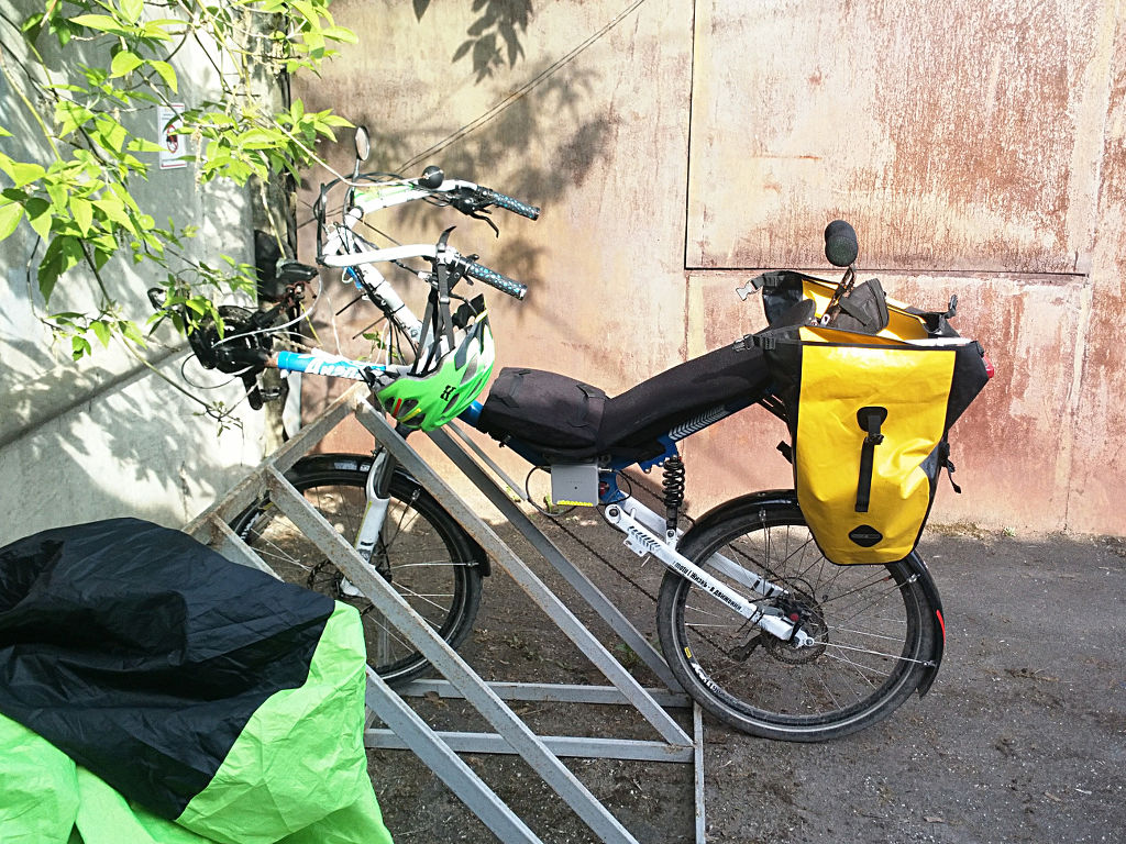

Ну, что что господа вот и пролетели почти 3,5 года использования чудесного лигерада "Ангара"(А16).
Что я имею Вам сказать.
Пройдено овер много километров на ней, менять желания на что-либо другое желания не возникало. Пытаются у меня некоторые нехорошие людь у меня её отобрать, редко получается и не надолго (ибо поймаю и ухи надеру).
В этом году "Ангару" ожидало испытание на прочность и безотказность. И так:
Приключение "Совушки".
12.08 частично разбирали и погрузили вместе с остальными двухколёсными в (гипер)пространство для перемещения к точке старта. 13.08 перемещение началось, темно страшно и вот куда то снова тащут. 14.08 снова в сборе вместе с остальными стою жду своих хозяев, чой-то они там придумали, вокруг какие то непонятные запахи, поют птицы за окном и кафель под колесами. Ну вот наконец-то и хозяева появись, так ну грунт под колесами не самое плохое начало, СТОП это что за фигня вокруг и почему она такая высокая? А деревьев тут откуда столько и нет у нас таких. Ну да ладно, покатили. Грунт, о асфальт ура можно не трястись, не не не, что то меня беспокоит эта хрень с боку, ну да ладно пока с асфальт не кончился меня это не пугает. О! Город впереди что там написано? "Бахчисарай" эт куда это меня занесло? Вы издеваетесь до дома 1000+км, а вдруг что? а вдруг я тут че нибудь сломаю себе, ты двуногий на себе меня нести будешь или вандалам местным отдашь? Ну была небыла поездием посмотрим. Ханский Дворец, а это что за оголтелые люди тут бегают? Чего орать то, что никогда нормальный лигерад невидели? Не тут я стоять не хочу, народу овер много, и эти крикливые все норовят потрогать. А улицы тут, блин у меня в подъезде и то шире. Грохочущие повозки типа УАЗ за три года самоуничтожающихся, не ну хоть тормозят пропускают. Что там впереди? Тупик? ЭЭЭЭ! Ты чаво там удумал, я туда не полезу, какой такой подъем к Чуфут-Кале, там гора хуже чем у нас Мамаев Курган, ты серьезно туда заехать хочешь? Ну да ладно поехали. Смотри люди пешком идут задыхаются, а ты лежебока едешь тут. О монастырь и церковь, смотри вон тех двухколесных освободили, и за водой потопали. Что? Нам дальше еще выше, ты что издеваешься? Ну вот тебе еще 500 метров, а дальше только на хребте меня тащить, что нехочешь ну тогда привязывайте нас в сторонке и шагайте сами туда.
Ну и где Вас 2 часа носило? Виды красивые, крепость они смотрели, а мы тут с остальными тресемся как бы чего не вышло. Ну да ладно покатили вниз. и снова асфальт и узкие улицы, так стоп: куда собрался? что опять в горку, ага асфальт где? Камни под колесами, и куда то забираемся, решил в обход. ну да ладно. Ох какая красота. Да но нам теперь вниз же надо, под горочку грунтовочка, хорошечно. Заблудился? Так тебе и надо ибо нефиг. Персики он видители жрет, поехали, вон асфальт впереди. И снова асфальт и гора с боку, вот и вернулись во временное пристанище под именем Бештановка.
Продолжение следует.

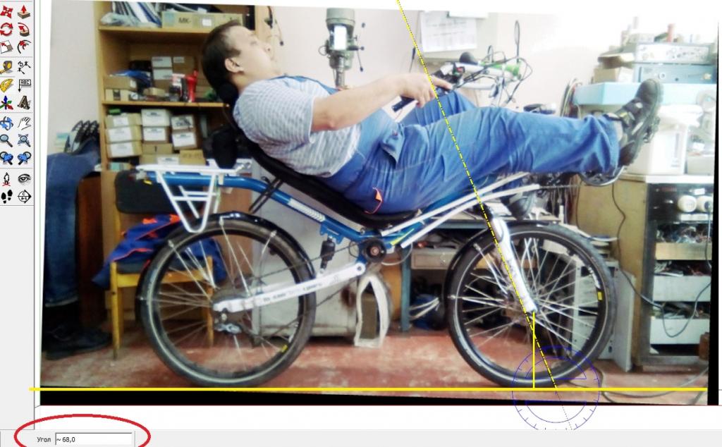

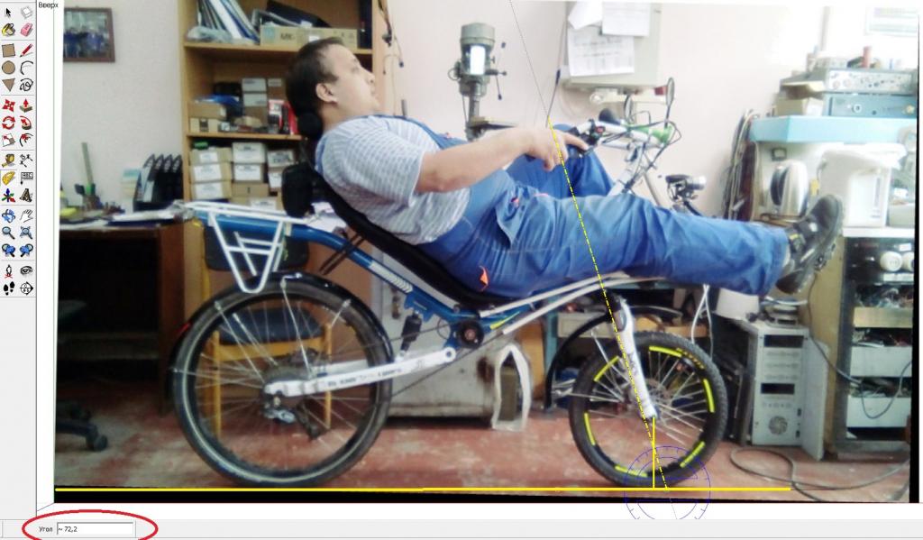

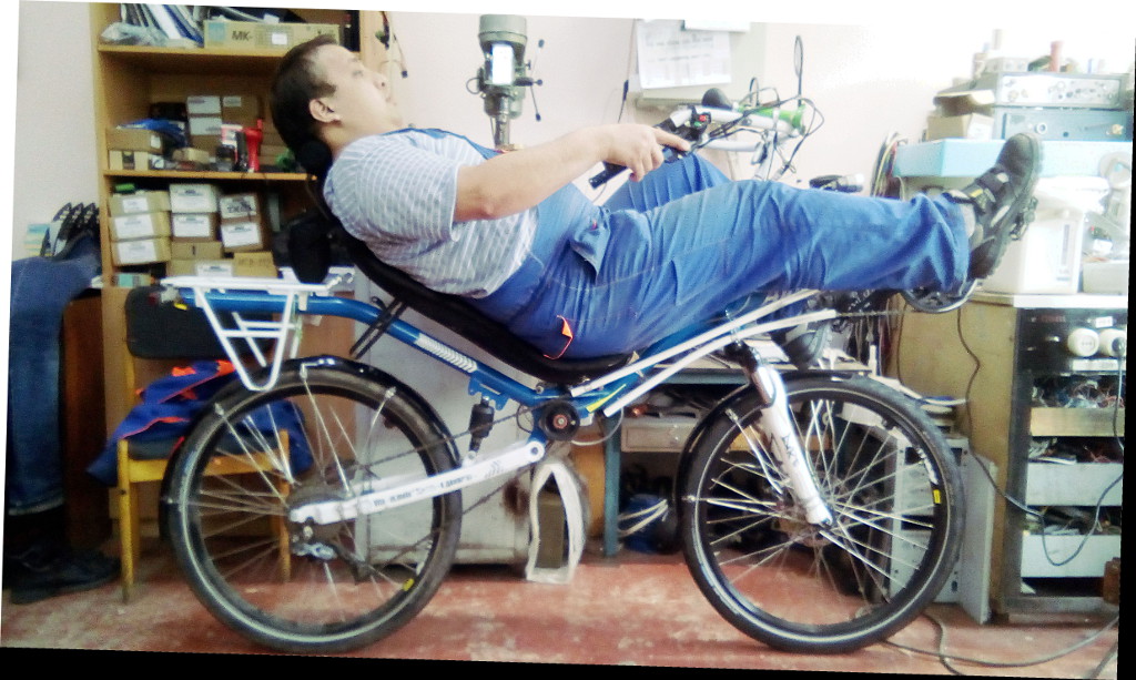

Вот наконец решил померить угол рулевой на своей Ангаре. Для этого я ещё в понедельник пригнал вел на работу, и только сегодня собрался, вот коллега и сфотографировал меня.
Что получается: если оба колеса 26", угол будет примерно 67 градусов,
если переднее 20", то 73 градуса.
Рама случайно не могла под моею тушей прогнуться, ведь до этого я пару лет ездил на большом колесе спереди? Но сейчас мне руление на 26"-м колесе не нравится, если я поворачиваю, заваливаюсь в сторону поворота, руль стремится не в ту сторону, не в сторону траектории, а чтобы упасть.
Фотки выровненные, без черчения и пометок. Правда, углы определял по штанам вилки, как-то не подумал про то, что надо рулевую колонку коленкой не заслонять.
Комментарий к файлу: оба 26"
Комментарий к файлу: 20х26"
Ещё добавлю, что перестановка амортизатора ситуацию в целом не меняет.
Задний амортизатор или короткий или сильно магкий, проседает. Смотри - прямая ветка цепи практически не касается ролика, а должна его огибать, а обратная ветка практически скользит по шарниру маятника, а должна быть много ниже. Оттого и угол рулевой ушел. Кстати, по фото - шток аморта вроде как на излом идет - он вообще живой?
 Заголовок сообщения: Re: Лигерад Ангара - впечатления от эксплуатации
Номер сообщения:#155  Непрочитанное сообщениеДобавлено: Чт окт 10 2019 20:03
Сообщения: 126
Благодарил (а): 33 раз.
Поблагодарили: 24 раз.
Имя: Дима
Трещин не вижу, да и в принципе, что может случиться с кетайской пружиной, она и так убогая.
То, что проседает -- это да, тут одно время ставил пневмоаморт фокс, так он под 100кг сэгался наполовину, а я как ещё поправился, убрал его от греха подальше. И на передней вилке еду как на жёсткой :D

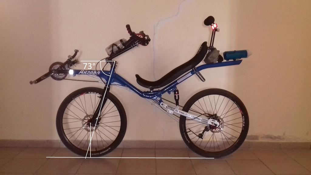

Да, примерно так и вышло (есть погрешность от искажения фото и при измерениях моих):

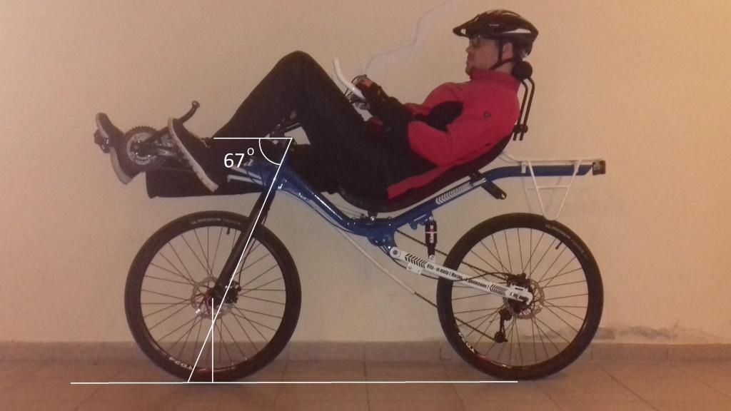

Похожая ситуация как раз и у меня была с длинноногой вилкой, когда я сильно завалил угол рулевой:
Подробнее я описывал в "Отчете по жестким вилкам разной длины. Часть 1".
Второй раз столкнулся с подобным уже на мягкой вилке:
Быстро выяснил в чем проблема, переустановив аморт то ли в среднее, то ли в нижнее крепление и согнав ход вилки со 100 (или 120мм) до 80 мм. Правда, я тогда снял отжимной ролик и цепь легла за задний маятник...
В общем, с 20" колесом у тебя получилось очень даже неплохо! Почти как у меня с короткой вилкой:
Подробнее описал в "Отчете по жестким вилкам разной длины. Часть 2"
Трейл с 20" колесом маловат, но сохранен, что на малых и средних скоростях хорошо себя должно показать. А угол 72-73 градуса мне и самому понравился и на Ангаре и на байках.

Dmitriy, первый выезд в сезоне?
Связки под коленкой заболели?
Кресло максимально наклонили, а бум не откорректировали? (Рассточние при этом до педалей увеличилось)
Если да, то:
1-й вариант (классический):
Уменьшите расстояние до педалей (нога чуть согнкта в колене. Быстро и просто проверить можно так: если нога полностью прямая при постановке пятки на педаль, то расстояние норм, и при постановке стопы на педаль правильно колено будет чуть согнуто)
2-вариант (экспериментальный, мне понравился):
Нога ставиться на педаль серединой стопы. Т.о. практически полностью икроножная мышца оказывается выключена из работы. Связки стопы практически не усаствуют в работе.
Колено слегка согнуто должно быть, стопа в естественном положении, т.е. не задрано ни на себе ни от себя, практически расслаблена.
Ну и догма: каденс повыше, особенно после долгого простоя.
Про боль в Жо:
Кресло слишком наклонено, особенно для силового педалирования с низким каденсом. Попробуйте приподнять.
Кресло на Ангаре этакое универсальное, с неярковыраженным профилем, но и у него может быть комфортный предел наклона (все индивидуально). При очень лежачем положении передняя часть уже может начать давить на нажнюю часть ягодицы, мешая нормальной работе. Предположу, что именно поэтому нагружается больше верхняя часть (которая вполне может быть слабой и нерабочей в повседнев) и начинает болеть...
Вобщем, приподнимите спинку ;)
