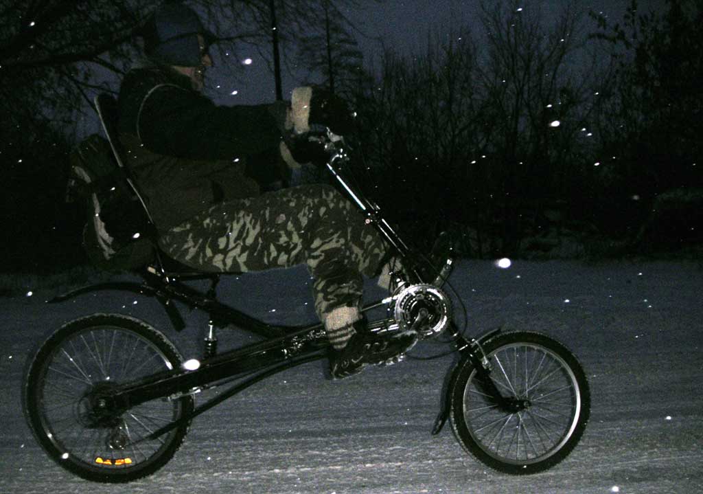

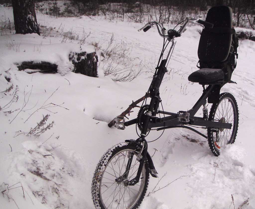

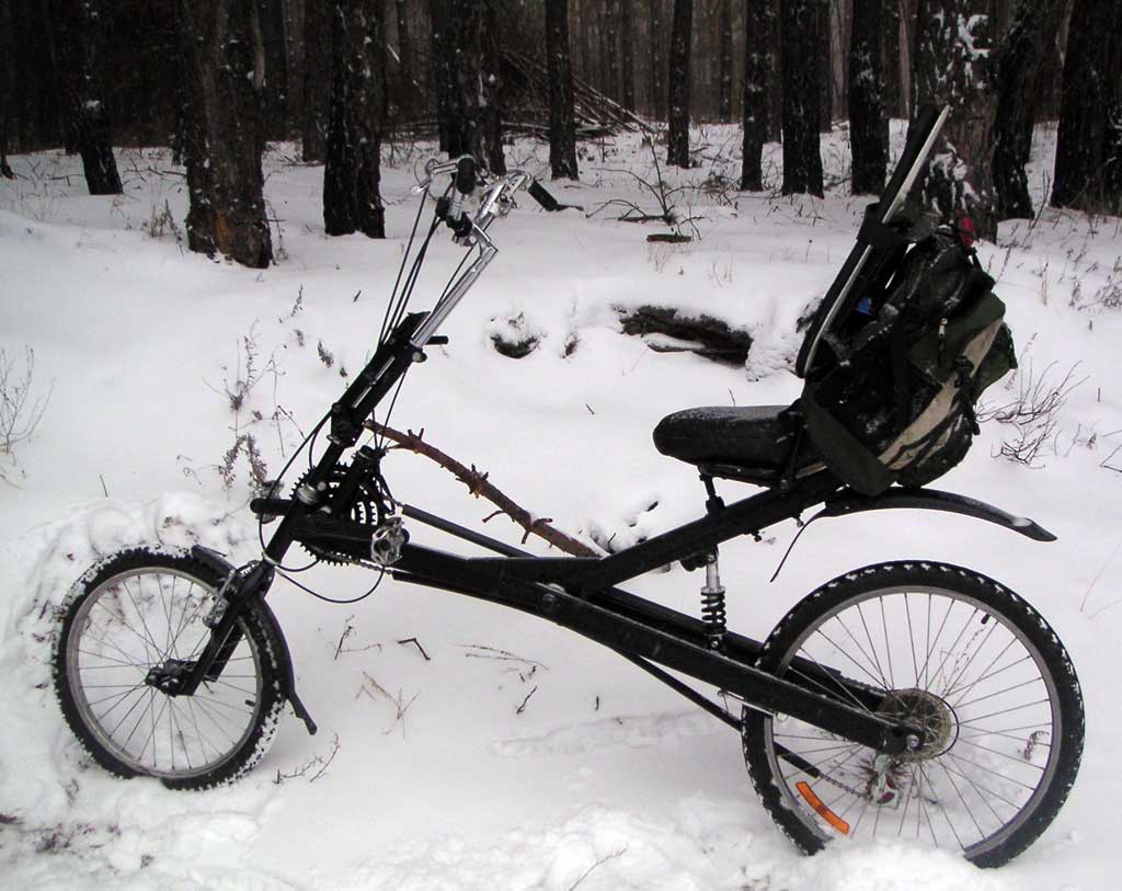

Наконец-то выбрались сегодня на прогулку порядка 40 км (туда и обратно в сумме) до незамерзающего озера, которое у нас называется "Голубое озеро". Я ехал на CeeTeeCruiser, Стовбунский - на Денди. В лесу на велике посидели две синички - наверное, это хороший знак :-) Жаль, нечем было делать фотки (даже телефон вырубился), погодка была в самый раз, хотя уже и снежок начался.
В общем, могу с уверенностью сказать, что проект CeeTeeCruiser крайне удачный. Велик очень сбалансированный, комфортный. Задняя подвеска здорово спасает "пятую точку" от возможности "почувствать" дорогу. Кресло получилость вполне удачным, но стало понятно, что основание сиденья нужно делать на плоским, а с анатомическими углублениями под ягодицы - в этом случае, когда прокладка (поролон) промнется нагрузка будет распределяться более равномерно, а не давить на одну точку.
Полезной оказалась возможность наклонять руль к себе/от себя, если хочется сменить угол наклонка спинки кресла.
В общем, это означает, что можно уже делать "прототип номер два" - с изменениями/дополнениями - теперь уже достойного товарного вида.

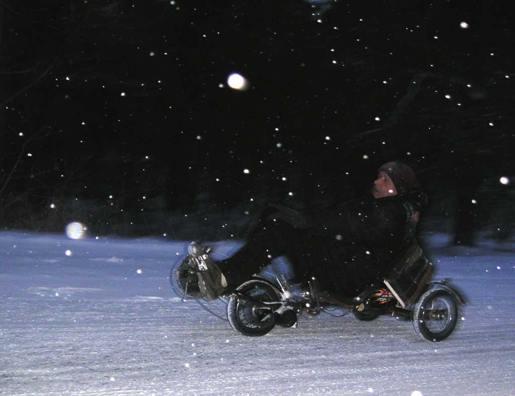

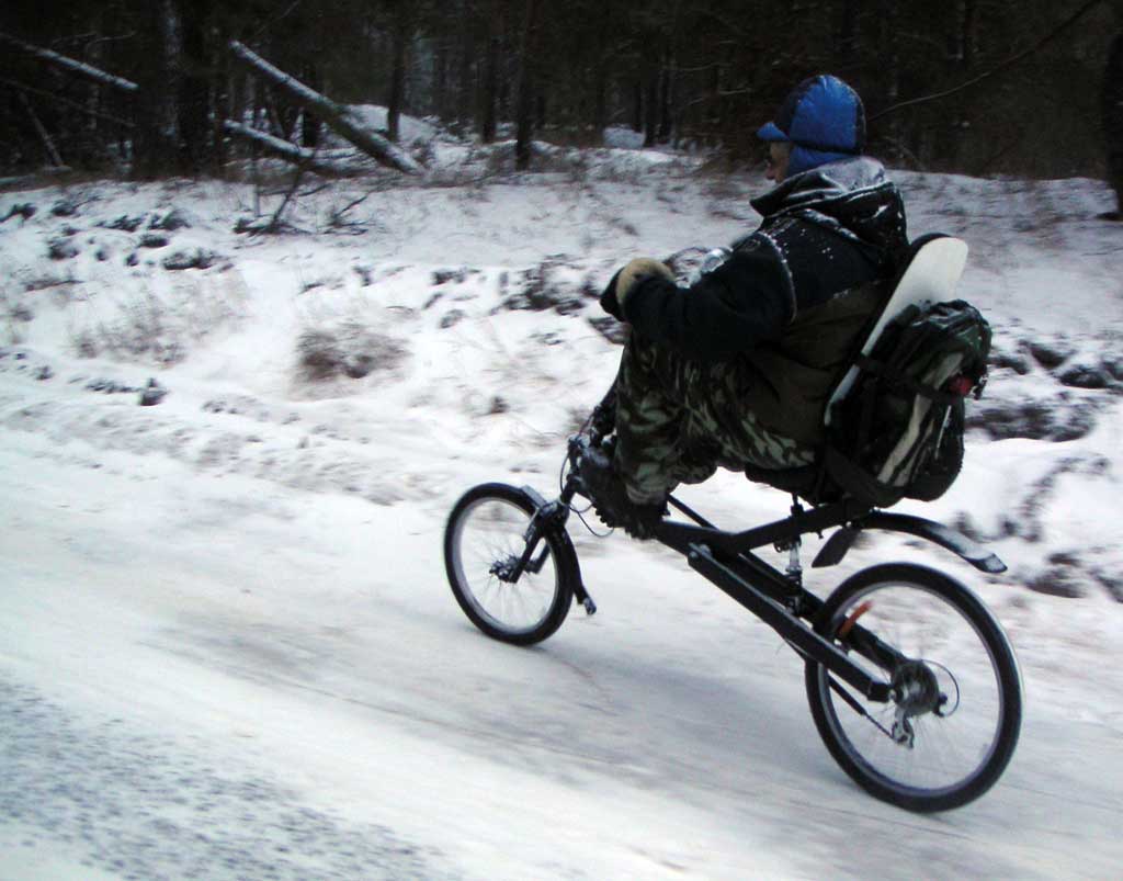

Вчера открыли новый веломобильный сезон :-)
На двух трайках: Сатурн (старая схема Стовбунского), Денди с электроприводом и лигераде. Могу уверенно сказать, что лигерад идет с наилучшим накатом, но если скользко, то можно и упасть. Трайки плохо катятся, но по зимним дорогам зато можно было бы ездить без боязни, если бы только не их малозаметность. В который раз мой новый проект меня радует - только положительные впечатления! Удобство посадки на этом велике отмечает каждый на него садящийся. При езде по плохим дорогам начинаю чувствовать необходимость и передней подвески тоже: ямы отдаются не в руках (поскольку на руль мы не опираемся, а просто им рулим), а в раму и, соответственно, в пятую точку. При спрыгивании с бордюров этот эффект не проявляется, он заметен при ударе по переднему колесу в горизонтальном направлении.
Кроме зимних покатушек были пройдены "лифтовый" и "лестничный" тесты. В лифте запас по высоте еще 15 см, в лестничных пролетах удается поворачивать без напрягов. Тем не менее, стало ясно, что спинку кресла лучше складывать вперед, а не назад - будем над этим работать. В любом случае, этот велик - лучшее транспортное средство из тех, на чем мне когда-либо приходилось ездить!
