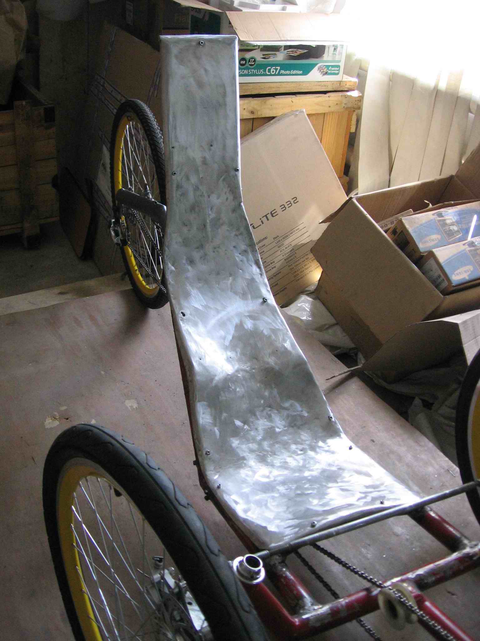

На счет фанеры. Надо брать водостойкую, желательно высшего качаства, шлифованную с заделанными сучками. Она не слоится. Правда дорогая. Люминь я выколачивал по живому каркасу. Не так уж и геморойно. На мой вкус получилось не плохо. Легко снять с каркаса и обратно прилепить.

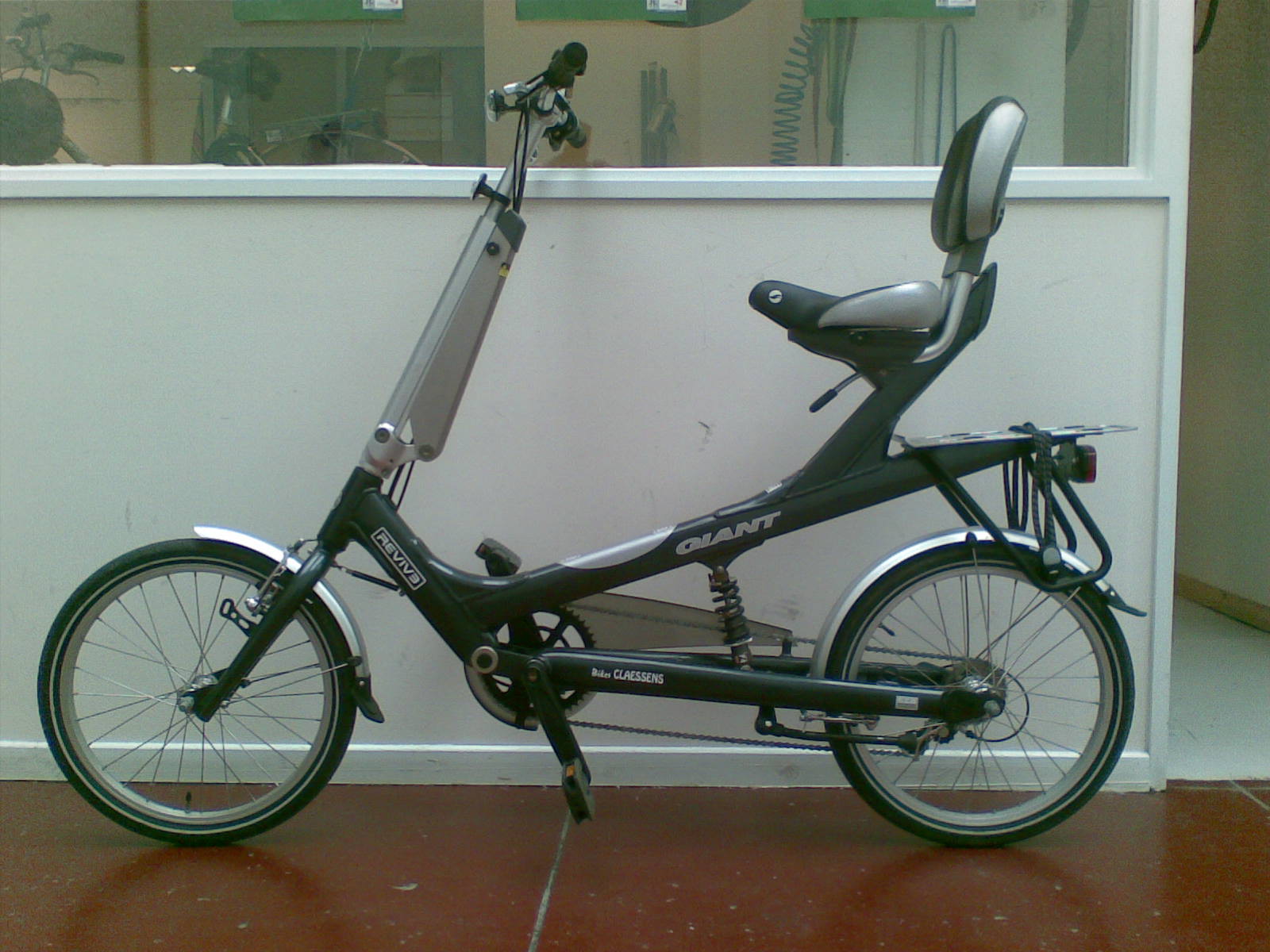

Проблем нет, есть задачи. Сейчас решаем руль, уже перебрали несколько вариантов. Та конструкция руля, что у Ревайва, один к одному нам не подходит, надо адаптировать под доступные нам технологии, да и есть проще решения, просто это красиво тем, что позволяет за пару секунд подстроить руль под себя.

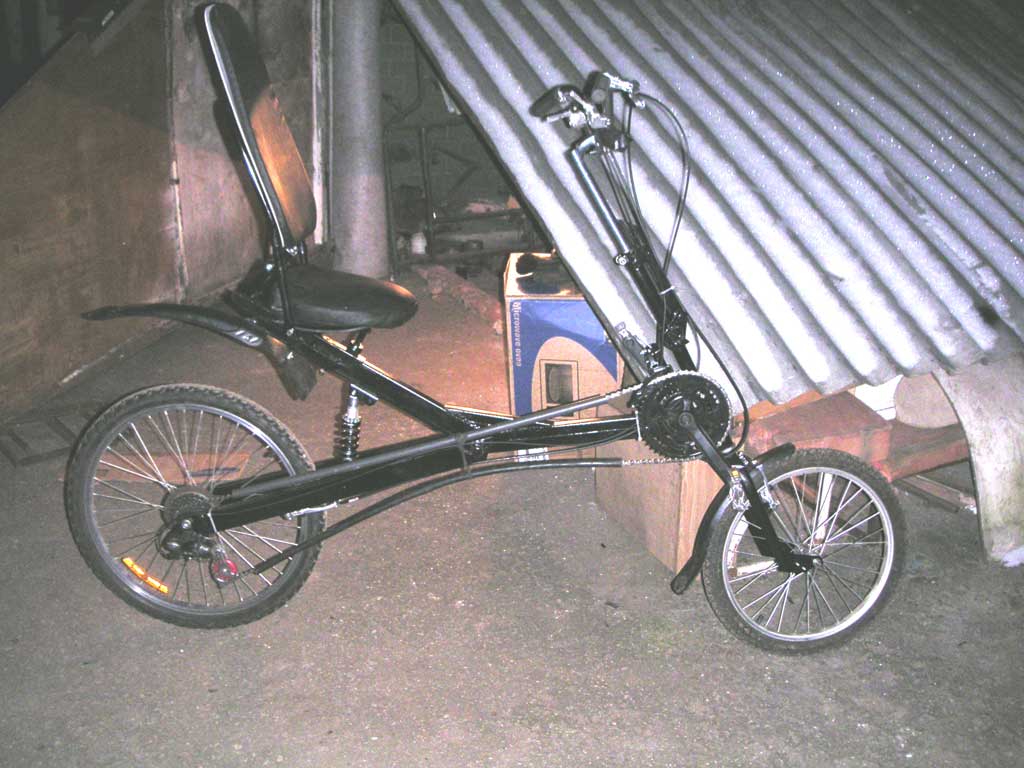

На "Черной пантере" задний маятник сделан плоским из круглых хромонсилевых труб 30х1 с межосевым расстоянием 535мм. На кручение маятник получился "не очень"
На "Рыжике" трубы были 28х1, но подплющены в вертикальном направлении до 35х22мм, и межосевое расстояние 420мм. Маятник был на-а-амного жестче на кручение, чем на "Пантере"
