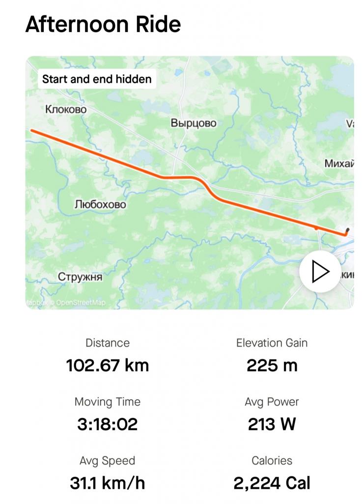

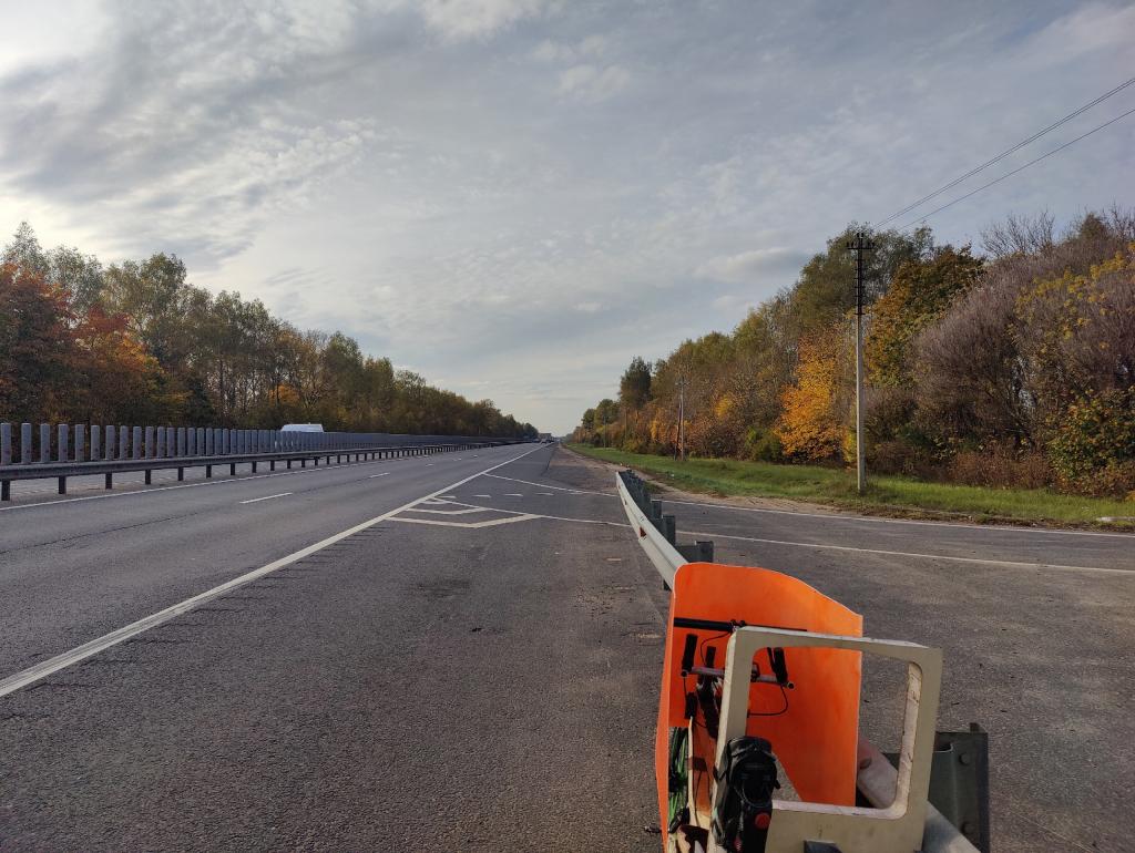

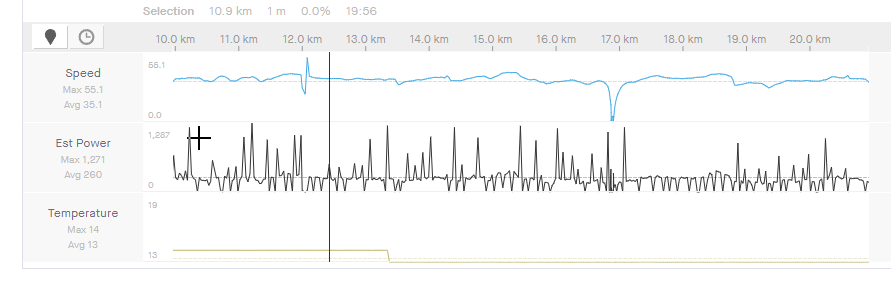

Радуйся модулятор, барьер 32 кмч пройден, теперь упирается в 35 :)
Ветер и фуры, правда, неплохо так ощущаются, но более чем терпимо. А вот Модулятора, наверно, сдует нафиг без балласта :)
Как по кочкам едет? Не сильно отдаёт в спину?

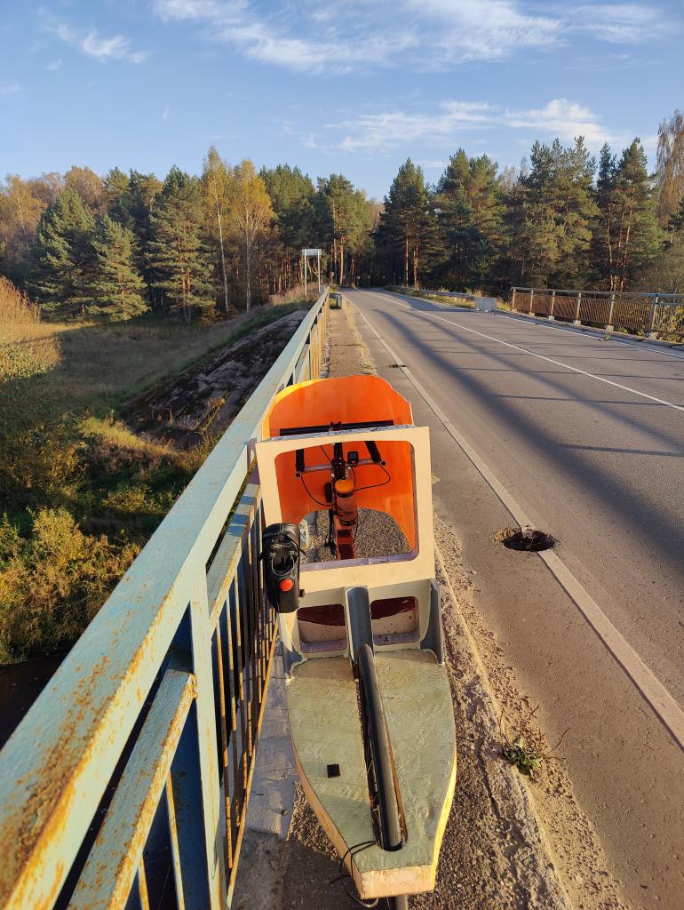

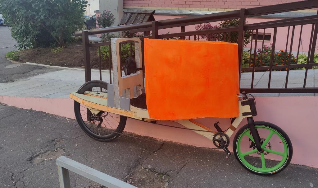

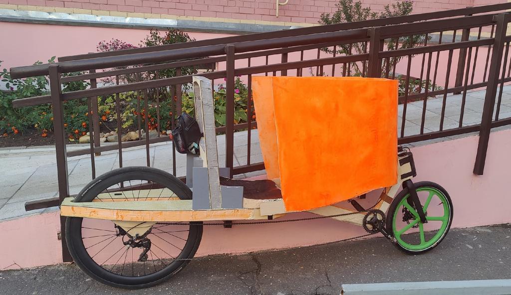

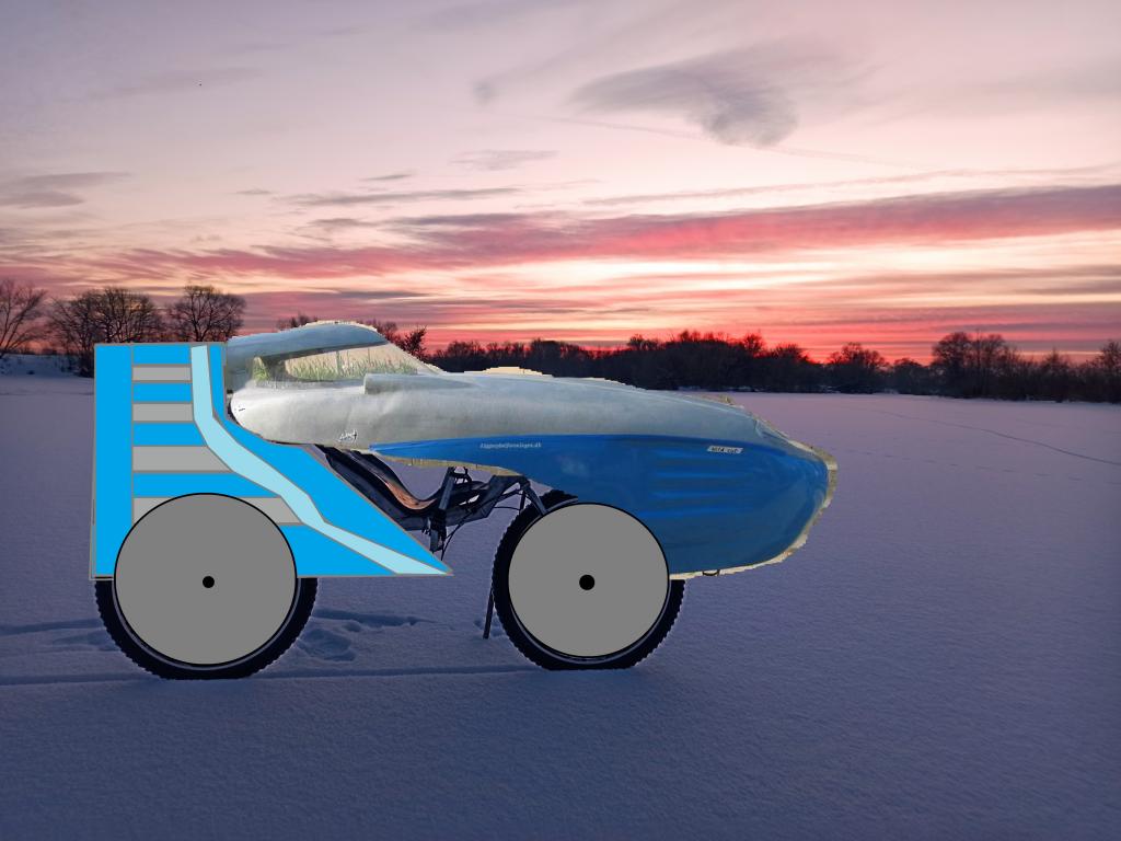

Просто согнутый пополам лист непонятного материала - примерно таким будет инновационный передний обтекатель? :shock: :( А что же по плане объёмной вставки? :?:
Удивила весьма серьезная прибавка, да ещё и без хвостового обтекателя! :!: Хотя интуитивно ожидалось, что такое может разве что парусить и создавать опасность. От чего, сам бы так 100% делать не стал бы.
Браво первопроходцам-испытателям, вроде Чкалова и теперь ещё и Цыганова: полезть на трассу с фурняком, с этим. :doh: Не знаю, чем там кого Модулятор шокирует, но это реально слишком.
Вообще ни в каком случае не повод для гордости. :naughty:
Модулятор, с его миделем и массой, планирует ездить со скоростью 35км/ч на хорошем, дорогом карбоновом шоссейнике. Закрываться в стрёмный обтекатель - для скорости не менее 40 км/ч. Лучше 45.
Добавлено через 2 минуты 26 секунд:
P.S.: :!: :!: :!:
Увидел по фото, где при таком сгибе листа клином умещались ноги для педалирования? :?:
О, виноград-то зелен оказался :3. Ну давай, езжай на 35кмч на шоссейнике, с твоим накатом в пару тыщ в сезон ты и на нём в 32кмч упрёшься, хех.
Сгиб не клином, а ноги - под ним, почти неприкрытые. Конечно, это сильно портит эффективность, но уж ау.

Балор, кстати скоростемер стоял, или эти 35 чисто по джипиэс?
Какова фактическая по участкам, на ровном профиле?

Номер сообщения:#109  Непрочитанное сообщениеДобавлено: Ср окт 02 2024 10:03
Хмм, забавно, если брать именно кусок трассы "туда" и "обратно" отдельно (не брать же участок города, где я в час пик на светофорах толкался!), то туда 5км 37кмч, обратно - 36!
Я на развороте тоже на светофоре постоял, похоже это сильно среднюю порезало.
Но трасса с фурами сама по себе 1-2 кмч средней добавляет, за счёт "попутного ветра" от них, так что так на так и выходит.
Кстати, забавное - выехал сперва в другую сторону, поближе, не посмитрел прогноз, а ветер, к слову, 20 кмч.
Выехал, и чёт как-то нет прибавки никакой - 30-31 кмч еду при тех же усилиях. Взгруснул - ну, наверно, очередной полностью нерабочий обтекатель как предыдущий...
а потом смотрю - а ветер то встречный весьма некислый! Разворачиваюсь, набираю скорость... 30.. 35.. 40.. 45! Передачи заканчиваются! Нет хехе, однозначно работает :)

интересно, а какая обзорность и вообще вид с места райдера?
 Заголовок сообщения: Re: Длиннобазник композитный, с интегрированным тейлбоксом
Номер сообщения:#111  Непрочитанное сообщениеДобавлено: Ср окт 02 2024 11:57
да, выглядит жутко на но деле проблем нет, бока на высоте моих плеч и обзор отсутвует только пару метров перед великом, это конечно не идеально для бездорожья, но на скорости всё равно этот участок мгновенно пролетается, надо не под колёса смотреть :)
Возможно, я срежу кусок, но тогда обязательно надо делать верхнюю панель - иначе ветер будет фигачить мне в грудь и смысола от обтекателя скорее всего уже будет гораздо меньше.
Добавлено через 31 минуту 50 секунд:
Ах да, *технически" можно вырезать окошко сверху и заделать его pet-пластком на липкую ленту.
Более того, с крышкой можно будет подныривать под неё и слетать с горок в режиме "полного стримлайнера" (педалить так не получится, увы).

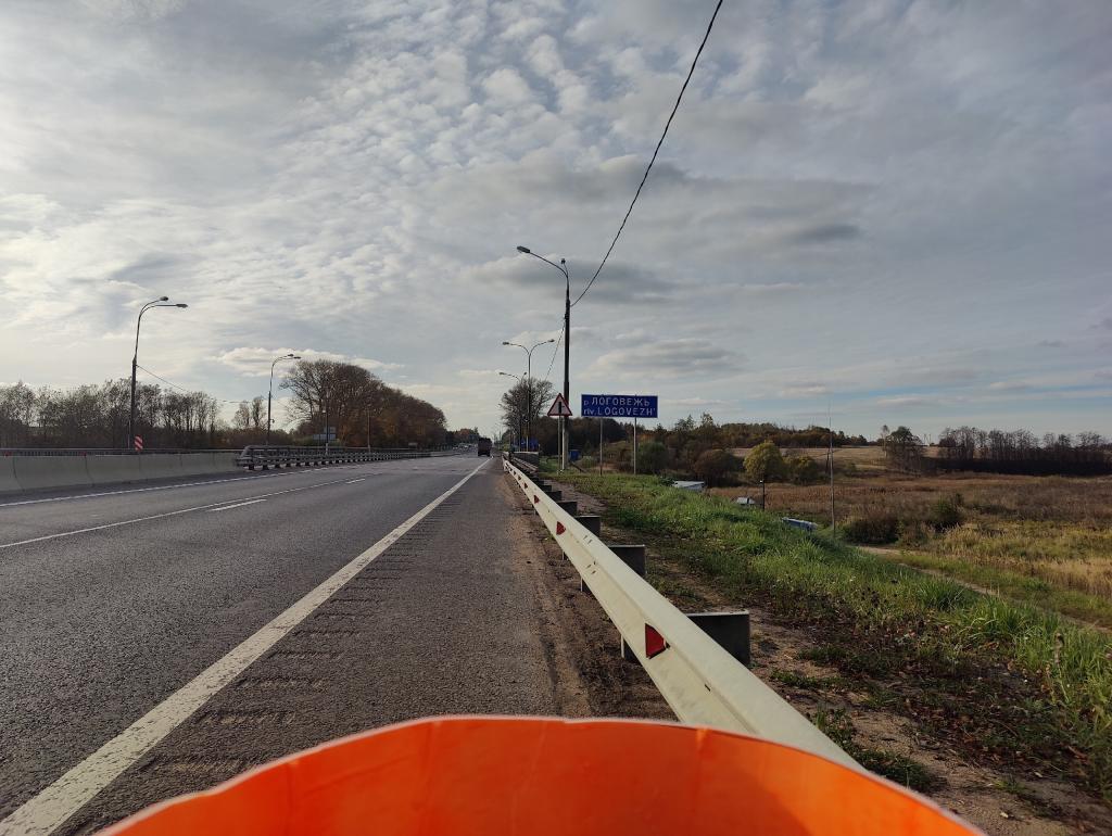

Если судить по новому заезду, скорость по трассе в хорошую погоду - стабильные 37 кмч! Неплохо-неплохо.
Выкатил за город, проехал 45 км, ляпота :)

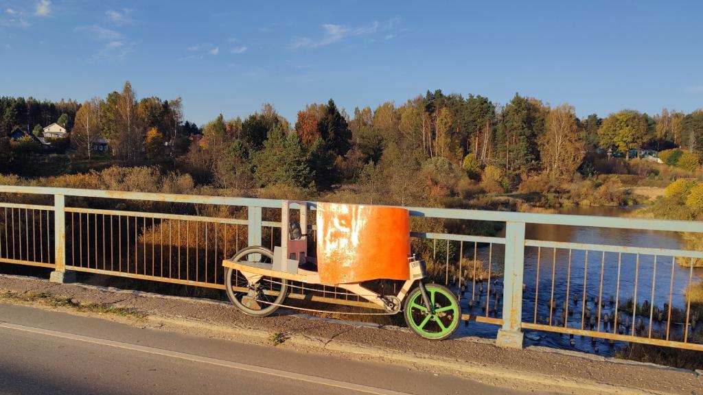

А фото сверху why не хочешь сделать?
А то по одноплановым фото сбоку непонятно, как может этот стрёмный и парусящий наспех согнутый кусок листового материала что-то добавлять...
Может, там крышка сверху тоже есть, просто мы по фото не видим?

Да пжалуйста :)

Приветствую! такой обтекатель рассматриваешь? Еще есть вопрос про педалирование во время поворота, при каком угле поворота начинает задевать шатуны? Сколько весит аппарат?

еще вопрос, почему выбор переднего колеса был сделан в пользу 20?
А чё сразу не такой тогда? :) его я тоже могу рассмотреть, а вот сделать посложнее будет :)
Добавлено через 2 минуты 28 секунд:
Где-то 25град, более чем достаточно для всего кроме крутых разворотов на малой скорости.
15кг без обтекателя.
Иначе не влезет в грузовой лифт.
Да, с двумя шоссейными колесами было бы порядочно побыстрее.

Прокатил сотню, на пике формы на дредноуте у меня было 33кмч, но и средняя мощность 100% была выше ватт на 100, и вес меньше на 20кг.
Если отрезать толкотню по городу, средняя сакральные 32, хыхыхы. Но то средняя, а не крейсерская, "две большие разницы".
