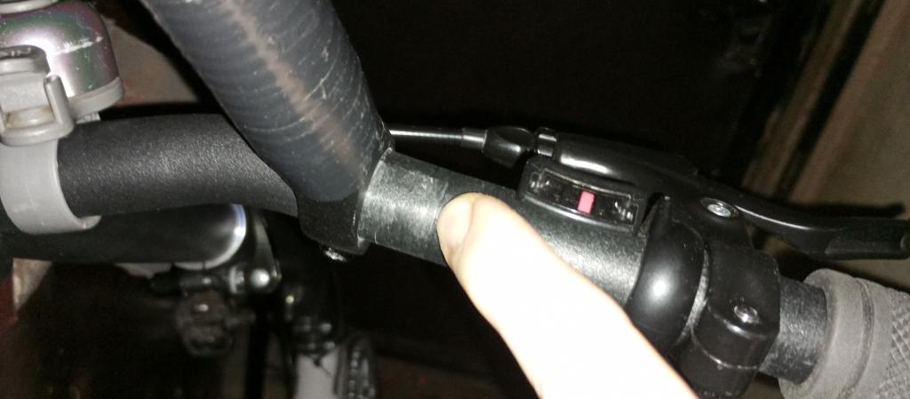

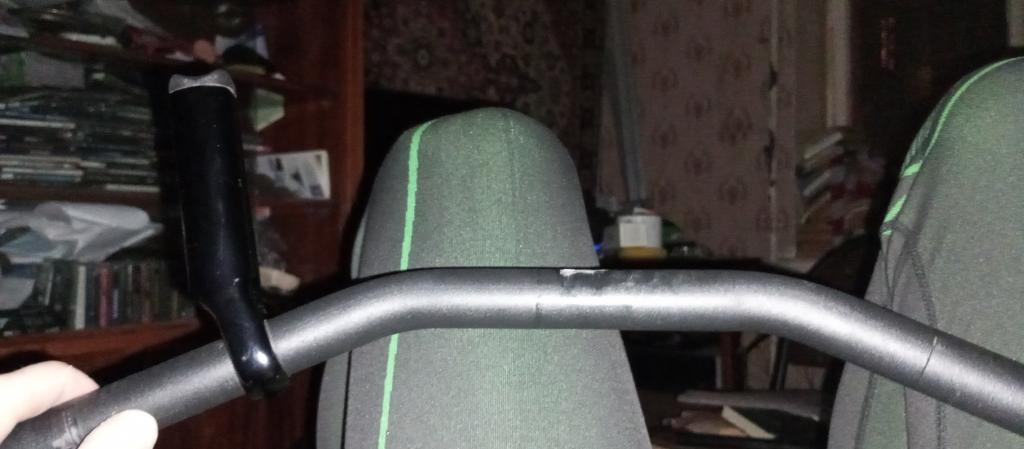

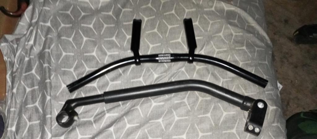

Поставить никакой другой руль в оригинальный пифагоровский зажим нельзя. Руль от Азуба, с его обычными 25,4мм - разумеется не встал.
Более того. Приключения с оригинальным рулём Пифагора на этом не заканчиваются. Собрался на него хоть как поставить скоростные рога, но тоже ничего не вышло. Ставить надо узко, чтобы руки полностью убрать в мидель, поставив локти на живот. Но руль имеет свою неожиданную оригинальность в виде ступеньки увеличения диаметра на едва заметные доли, от чего рога близко не становятся. :?
Комментарий к файлу: Рог упирается в ступеньку.
Что ж, решение одно: завтра растачивать изнутри обхваты рогов дабы эту ступеньку преодрлеть и сблизить таки их... :roll:
Пифагор может и должен поехать реально быстро! :!:
Добавлено через 36 минут 45 секунд:
А вот, собственно, руль от Азуба. На его перекладину прекрасно встают рога, как мною задумано.
Он регулируется по углу. Но стойка его короткая и на Пифагоре руки до него не дотянутся. Вот, хотел его перекладину зажать в зажим стойки Пифагора и дело бы с концом, да вот она не влезает.

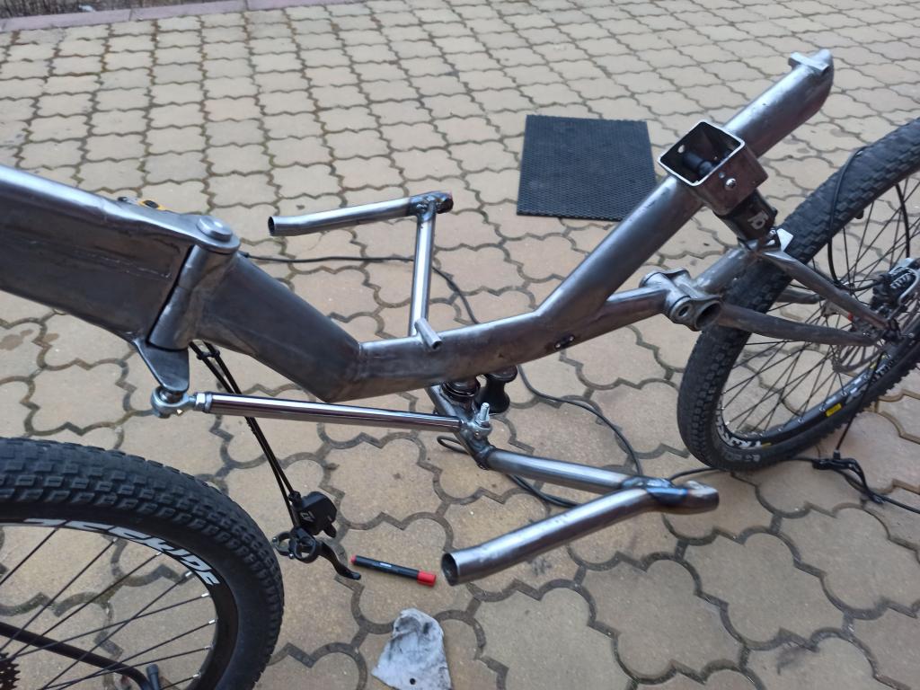

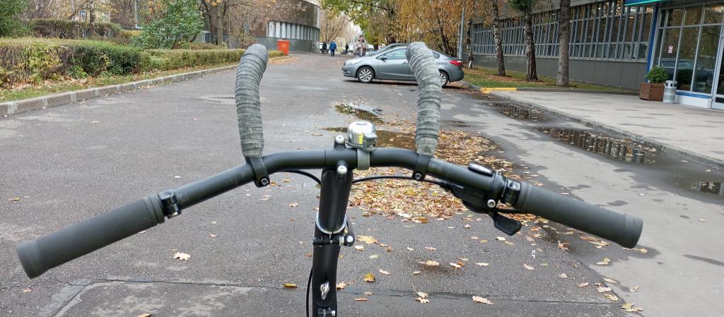

После замечательной пешей программы, расточил рога и поставил таки их на руль Пифагора.
Завтра должна быть конная...

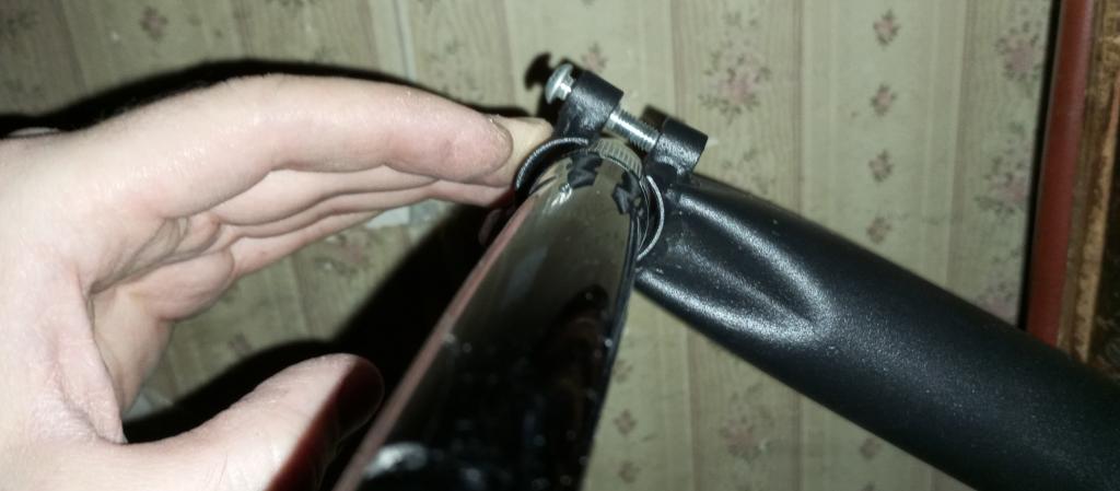

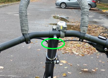

При гибке труба в районе гиба изменяется в сечении, как правило, сохраняч периметр, тотесть становитсч немного овальной, оттого одно из ищмерений больше другого.

Руль - из трубы 22 мм (Д16Т или АД31Т), естественно, а диаметр 22,2 мм плюс/минус она приобретает после полимерной покраски. Проблем с установкой органов управления трансмиссией и тормозами не было никогда, то есть совсем никогда.
Конечно же делать трубу переменного сесения 22-25-22 у меня нет никакой возможности, и я совершенно не вижу в этом необходимости, так как зажима хватает и так.
Приложу фото. Там, где мой ноготь и визуально заметна линия - это ступенька, для прохода которой пришлось растачивать рога. Интересно её происхождение. :arrow:

Даже при неполном хвате за рога ясно, что аэродинамика лучше. Теперь, после качественной обмотки, попробую ездить на полном хвате, в суперпозиции с полностью убранными в мидель руками. По свободным прямым участкам, с хорошим асфальтом, когда безопасно. Перехватывать с грипс на рога и обратно - экстрим. Лигерад может повести.

Диаметр этой трубы - 38 мм
Это складка, которая часто образуется возле зажима трубы при ее гибке (зависит от материала заготовки), поскольку я и не предполагал, что через этот участок будут что-то одевать, то высоких требований к сечению не предъявляю. Гибку труб до 22 мм произвожу обкатным трубогибом без дорна. Гибка труб большего диаметра - намоточным дорновым (и там тоже образование складки возможно), например, так гнется рулевая стойка, она - из трубы 45х1,2 мм

Если сделать зажим больше, под 25,4 но с проставкой под свою трубу, у пользователей будет больше безграничность по части установки рулей разных конфигураций.
Пользователь сможет приобрести заводской руль, да, при этом будет ограничен тем, что предлагается в магазинах, все равно.

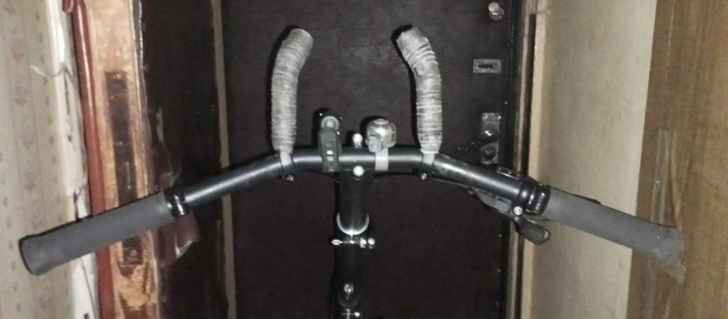

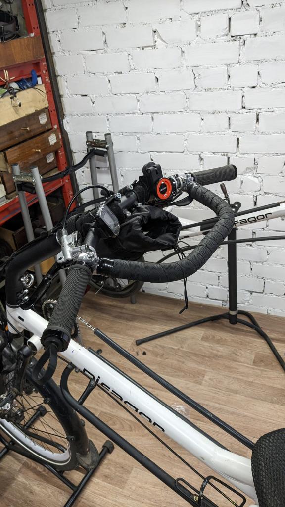

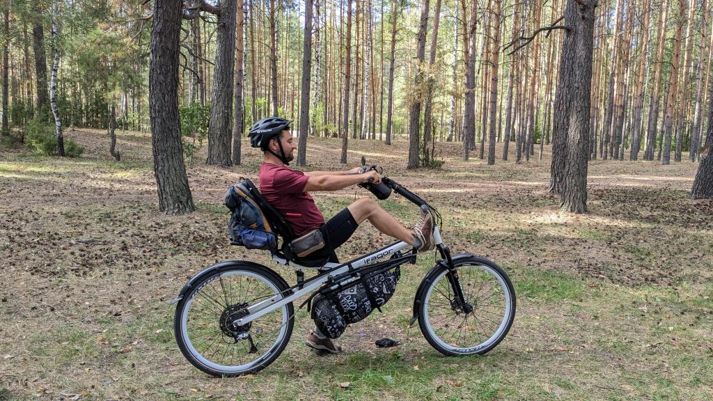

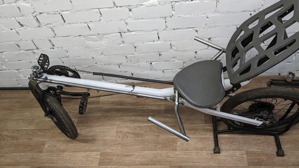

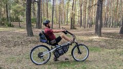

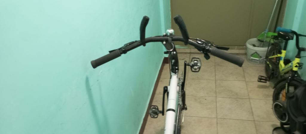

Руки в миделе и лигерад экономично проходит сквозь плотный поток воздуха. На 7-й позиции (58:16) вышел на прямую, и, кк гвртся, "поставил и забыл". Экономично идёшь на относительном расслабоне 30+ по горизонту, до первого перекрёстка или лежачего полицейского, после чего аккуратно перехватываешь на базовое положение рук.
Это интересно, действительно. Я когда экспериментировал с аэро-позицией использовал вот такую добавку к рулю, позволяющую рулить в более лежачем положении, но рулежка за эту приблуду была неспокойная, несмотря на казалось бы еще большую рычажность.
Комментарий к файлу: Лигерад Пифагор - дополнительный руль
Комментарий к файлу: Лигерад Пифагор - аэро-позиция (хват за дополнительный руль)
Комментарий к файлу: Лигерад Пифагор - регулярная позиция (хват за основной руль)
Вау, красавчик! :handgestures-thumbupleft: Денис, что же ты раньше никогда не показывал? Форум разве только для флуда? :shifty:
Правда аэродинамический хват никак не сочетается с баулом вне миделя, ну и без контактов. И контакты здесь не только для мощности и каденса, а для страховки от потери управления при срыве ноги с педали.
Кстати, так низко я ложиться не пробовал. Точнее пробовал на -1 позицию от моей действующей (8 дырок видны на стойке спинки) и мне не понравилась потеря мощности на горках.
Да и не только на них, считаю, что для обтекаемости важно, как узко ты сидишь, а не насколько низко.
Плюс мощность выше. На титановом лигераде в спецпосадке и с тейлбоксом я разгонялся за 40, и это на некатучих шинах.
Тут скорость сейчас явно до 35 и она ограничена передачей. Надо в ближайшие дни обязательно установить скоростемер!

По прибытии домой, сдвинул ещё ближе рога.
Мог бы ещё сдвинуть, но оставил место для пальцев в перчатках, между рогом и фонарём/звонком.
Ездить большую часть времени планирую на неполном хвате (когда за рогом только большой палец и рука на основном руле горизонтально.
Полный хват с практически сомкнутыми локтями буду практиковать только где совсем безопасно.
Завтра подкачаю шины до дуба и слегка сдувшийся аморт, и надеюсь с утра по раньше выбраться по любимым местам, не проспав своё щястье и расТТХашив до предела и без того ТТХастый лигерад. 8) :o

Paul писал(а):
покажи пожалуйста как выглядит проект аватара на лежачий такого типа.
Вложение PXL_20231116_163238666.jpg больше недоступноВложение PXL_20231116_163238666.jpg больше недоступно
Ставится без без доработок рамы, то есть имеет обратную совместимость со всеми ранее построенными лигерадами этой модели. Форма и положение - попытка сделать руль как Ринцлера, но пока не понравилось как оно рулится.
я такой же пробовал на своей химере, но с проводкой тросиков получилась неувязка из_за особенности рамы, можно было сделать, только выглядело не гармонично. Тормозные ручки на таком типе руля будут с внутренним креплением спереди?
Нет, как на Азубе: все органы управления ставятся как им положено, а тросы заводятся петлей сквозь рукоятки и выходят позади них.

Доволен последним сближением рогов. Езжу экономично на неполном хвате. Так безопасно, да и положение рук не сильно отличается: почти также узко, но с хорошим контролем руля и быстрым доступом к тормозу.
Динамика разгона продолжает радовать, уже начинаю хулиганить понемногу, но с поправками, что радиус разворота, как у фуры (по велосипедным меркам).
