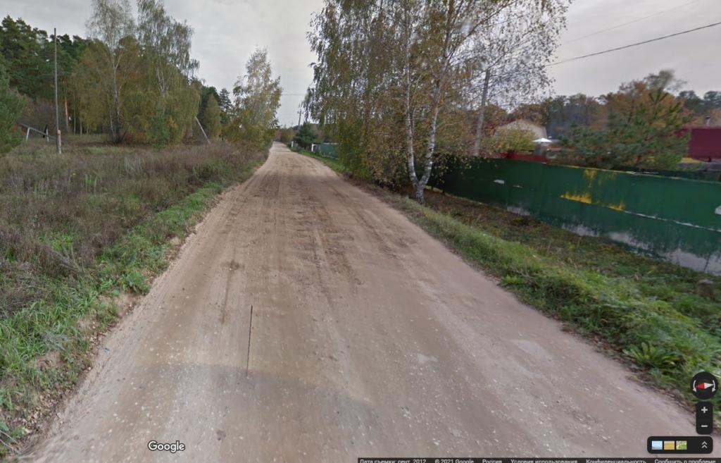

Ты знаешь, фото может и не передавать действительность, но выглядит это вполне себе хорошей дорогой для велотехники. В т.ч. Ринцлер там и не должен испытывать каких-либо сложностей (разве что крупный незамеченный булыжник попадет под колесо, но все равно велик шанс устоять на Ринцлере). На полноподвесе SWB вполне можно шпарить.
В гугле нашел старые фото дорог (многие сейчас в идеальном асфальте уже):
По такой вполне комфортно было на Ангаре с маслянно-воздушным амортом и маслянно-пружинной вилке ехать, скорость на спусках за 30+ уходила, по равнине 20+ (колеса 1,75"):

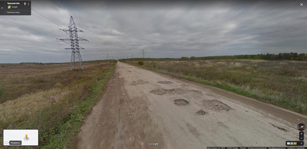

По этой разбитой дороге в сумерках пару десятков км возвращался (да, там не валил, конечно, но уже ничего не видел и много чего не объезжал):
Причем удавалось двигаться быстрее авто :)

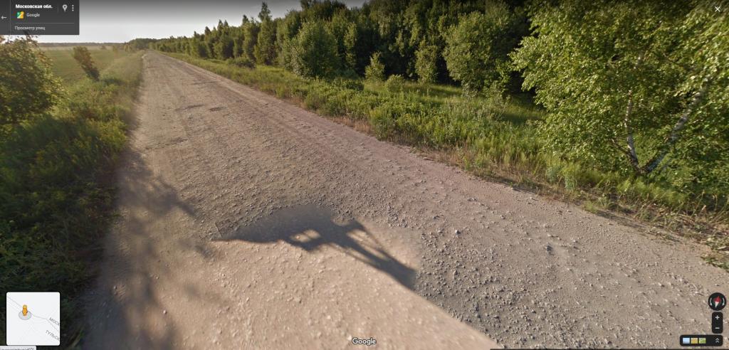

Ну а на подобных участках летом часто раскатанная песчаная сыпуха бывает:
Да, укладывался набок на Белом Лебеде на спуске на скорости под 30 (а может и под 40) - переднее колесо теряло зацеп и заносило, зарываясь в песок. Ринцлер тут безопаснее был бы лишь по одной простой причине - его бы начало мотылять гораздо раньше и на меньшей скорости. При этом даже у неопытного было бы и время и куча шансов избежать падения, да, в этом есть плюс Ринцлера. Но я с таким же успехом и на такой же низкой скорости там на шоссерных бы сликах проехал.
Мне не понравилось его управления на грунтовках. Особенно на таких хороших лесных "проспектах", где "можно прогуливаться под ручку" (ширина от 1м до 2х):
Там встречаются небольшие бугорки, маленькие впадины и бугорки, иногда "волны", длиной от 1 до 3х метров, небольшие корни см 2-3 и т.п и пологие скоростные повороты. мелочь, которую на байке не замечаешь, а на полноподвесном SWB можно брать ходом, причем на приличном и с комфортом на отрабатывающей неровности подвеске. Ринцлеру же там доступна безопасная скорость не высокая, прогулочная, скучная...
Особенно Ринцлер не любит коротких волн. Вот тут я катился неспешно по тротуару (т.к. впереди слепой въезд во двор):
Так вот Ринцлер, даже который Туринг Про с передней подвеской, начинает вести себя весьма неприятно - переднее колесо отрывается от земли из-за недогруза. Не лег, но это было неприятной неожиданностью для меня на пустом месте. Все это на лесных широких тропинках повторилось также.

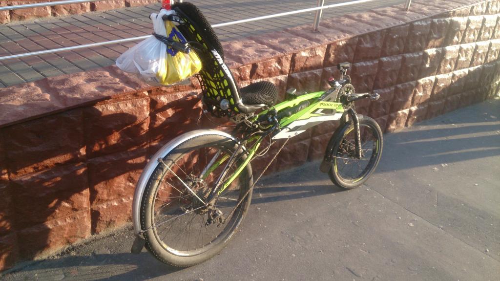

Безрезьбовая 27мм тележечная вилка взаместо резьбовой дюймовки, остался чулок сверху для прочности и прикрыть болты. Будет обидно если управление сильно ухудшится, но если судить по предыдушим опытам - вроде не должно.
 Заголовок сообщения: Re: Ринцлер 2021: пять лет уникальному российскому проекту!
Номер сообщения:#107  Непрочитанное сообщениеДобавлено: Вс июн 06 2021 15:40
Balor, это - кусок чего-то стального и карбонового... Модулятор покусал??? :mrgreen: :mrgreen:
Номер сообщения:#108  Непрочитанное сообщениеДобавлено: Вс июн 06 2021 21:00
стального
Алюминиевого и карбонового! А причём тут модулятор? Он хоть что-то карбонове имеет? Он его боиться :)
Да, и седня пока отверждается вилка я:
Убил левый шатун экстрактором (алюминий в дешёвых шатунах, похоже, легируются оловом блин)
Поездил чтоб от отвалился сам
Заменил каретку с пожёванной пластиковой проставкой
Примерил мощемер
Понял что каретка не влезет
4 часа, куча работы в каде, более длинный шпиндель и 3 типа проставок спустя я наконец-то засунул мощемер в Ринзлер! (Гррр)
И как назло дождь собирается. Если пронесёт, поеду прокачусь, сделаю спринт-тест...

Про свой лигерад давно не писал...
Вот, сегодня, укатавшись в первой половине дня на фиксе, в рамках его тестирования, полежав, отдохнув, всё же вспомнил, что сегодня долгожданный праздник: День России. 12 июня, последний праздник лета.
Телевизор с конца апреля вообще реально не включаю, от того и не знаю, что происходит и как там что празднуют, коронуются и т.д...
Решил устроить замечательный вечерний велопробег. Ну да, за картошечкой. Только в этот раз не себе, чтобы не пропала, как та. Мой коллега, друг Дима пошутил, что в следующий раз, когда повезу картошку, дабы опять не выбросить в окно - привести ему.
Что ж, в 19:08, выбрался. Лигерад очень не хотел покидать дом, то упираясь колесом в порог, то цепляясь рулём.
Сел в кресло НГ65, и двинулся в путь. До "Пятёрочки", 250 метров, ехал ровно минуту, катясь под уклон.
Захожу в магазин и вижу, что всю нормальную картошку к празднику раскупили. Осталась только жутко непонятная, расфасованная из Тегерана.
Блин! Что, нашей не хватает? Спасибо, что хоть не китайская... Брать не стал и решил поехать в "Ленту".
Вот, там уже выбор оказался вполне достойный.
От того, приступил к отбору наиболее приглядных и больших клубней.
Взял два сорта: белый молодой и мытый красный.
По иронии судьбы, вес каждого пакета оказался 2,74 кг. Я подогнал эту цифру, добавляя картофелины.
Оплатив эти 5,5кг картошки и банку детского яблочно-бананового пюре (себе, перед поездкой), пошёл к лигераду. Привязал пакеты к ручке и обмотал замком, чтобы сильно не болтались.
Выпил пюре, и в 19:43 отправился во Владыкино. Двинулся через парк, повторяя маршрут в "Петровский" и мимо него. Позвенел вышедшим покурить местным харизматичным кавказским братанчикам, которые со мной так здорово и безмолвно делятся чем надо уже добрых два года. Лигеоад мой там знают, пожалуй, все. Лигерадиста тоже, но не обращаются. Типо, не по понятиям из-за СПК. Или по какой другой причине.
Дальше - ещё интереснее! Увидел ФИКС! Похоже, такой же красненький SE, как у меня. Но... В канонном, хипстерском виде. Без крыльев, заднего тормоза, с голым рулём типа "баран" и явно завышенной передачей. Ехал на нём какой-то лохматый чувак, явно хипстер.
Двигался впереди меня 28км/ч и я не отставал.
Нда... Решил посмотреть на себя со стороны. Мой, хорошо обвешенный и обжитый коммутер ну уж куда лучше смотрится.
Да уж... Скажи мне кто год назад, что я буду на НГ65 везти картошку и заглядываться на фиксы? Думаю, ругнулся бы матом. Эх... То ли ещё будет?
Выехал на Большую Академическую, и попутный ветер погнал мой лигерад мечты, с картошкой по последним километрам. Скорость под 30, погода хорошая. Так в итоге и докатил 13 км от магазина до места назначения, за 43 минуты.
Поднимаюсь, звоню.
Дима в ауе: он не ожидал, что шутку восприму всерьёз и действительно привезу картошку!
Ну а что мне ещё теперь делать? Поздравил с праздником и ошарашил меня новостью из телевизора, который не смотрю, что мер Москвы Собянин задумал устроить посредине лета... Нерабочую неделю, из-за "Короны". Попросил начальнику позвонить и уточнить. Приказа по КБ в пятницу не было. Думаю, будем работать. А если не будем, - то укатаюсь + 1 неделю к отпуску. Плохо?
Дима с мамой (кадровой сотрудницей цеха, ушедшей на пенсию) помахали с балкона ручкой. Надеюсь, картошка понравится. И я поехал в направлении дома.
Увидев девчёнку на электросамокате, заезжающую на 4% мост, дал на лигераде в него 25км/ч! И не отстал. На фиксе это был бы ненапряжный режим, а на НГшке - реально мощный, ногозабивательный спринт.
Приехавик дому,
решил зарулить в магазин (Азбука Вкуса), 3,1км маршрутом, который постоянно на фиксе. Если фикс в последней редакции едет по ровному там 30-32, то лигерад шёл 27...28. На финальном 500м 1% тягуне, где фикс может сохранить свои 30км/ч до конца, скорость лигерада упала до 22...24. Ладно, не суть, зато в креслице удобно...
На фиксе сегодня накрутил по горочкам около 20 км, а на лигераде - 31. Вот так и прошёл этот чудный, праздничный день. Эх и ах...

Номер сообщения:#120  Непрочитанное сообщениеДобавлено: Пн июн 14 2021 19:24
64,7 км/ч
Это в ваших краях есть такие ровные, протяжённые грунтовые спуски, чтобы так лететь?
Мой рекор по шоссе - 68 на спуске. На первом лигераде. Во дурень был, рисковал. А тут грунт? :shock:
Или это, как про саблю и фортепиано?
